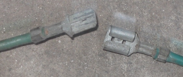

  5. Суприк
    Суприк Stabsgefreiter
    11
    306
    Зачем Вы заморачиваетесь с разьемамы, возьмите один в апарат, от него поставте 10 см провода и 2 фишки как на машинах. и на катушках по 2 таких. Дешево и сердито.:smile_12:

  7. Суприк
    11
    306
    Вот такие.
  8. gNILS
    gNILS Schütze
    17
    Санкт- Петербург
    У меня такие же стояли((И как у тебя работает стабильно?
    если стабильно видать провод у меня был не такой который нужно

  10. Суприк
    11
    306
    Зато катушки быстро и без проблем меняются. Работает стабильно.
  11. Magoll
    Magoll Stabsfeldwebel
    2.221
    Х
    для приборов с частотами и критичными к сопротивлению эти разъемы издевательство..я уж не говорю об эстетической составляющей.
