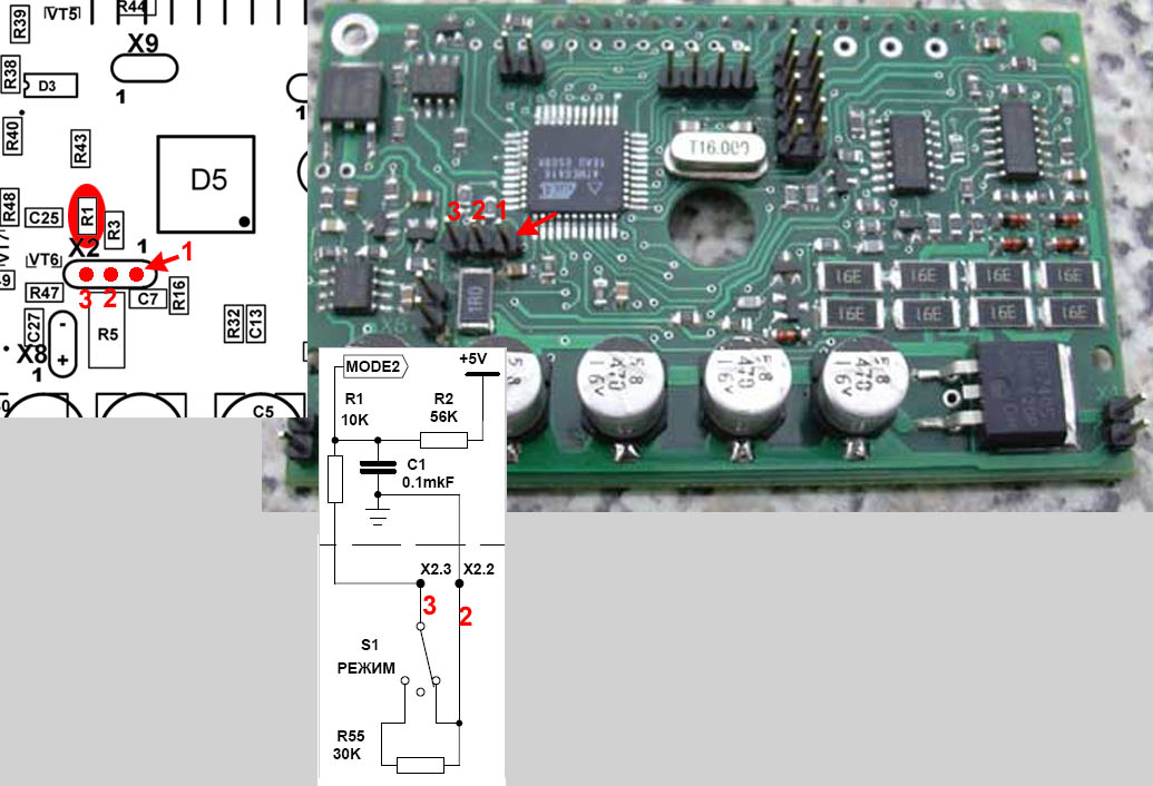

    kt315 Stabsfeldwebel
    1.536
    Base 211 Neuschwabenland, Antarctica
    мне надо прозвонкой -
    1. удостовериться что 3 пин идет на резистор R1 (выделен красным).
    2. что 2 пин идет на схемную землю (то есть ту точку куда подключается минус акку-ра).
    3. узнать куда идет 1 пин.
    пины отмечены на картинке красным цветом.
    вот что нужно узнать тогда я смогу ответить.

  6. kt315
    1.536
    у вас просто нету понятия что вам надо получить. если хотите мелочь и чуйку по максимуму то надо ориентироваться на профиль 3.3. а это вовсе не между собой пины соединить, а каждый - R – контакт соединен с общим (GND) через резистор 30кОм читайте же внимательно выше что написано. вам надо задержу строба ПО МИНИМУМУ, тогда чуйка к мелочи будет ПО МАКСИМУ.
    внимание! все выше сказанное относится ТОЛЬКО к желанию танкиста собрать все мелкие осколочки с полей войны! кто делает глубинник (с большой катушкой) должен выбирать другой профиль.

  16. kt315
    1.536
    Димарик и !ь тапоК , пока вы не ответите на мои вопросы я не смогу ответить на ваши. вы должны понять что живьем у меня аппарата нету. а есть только инфа из инета и описания КоЩея. вот например такое фото платы есть где я вижу как от пинов идут провода на панель, очевидно на галетник переключения режимов. и вот по такой фото что я могу вам что-то сказать? вы то сами шевелитесь хоть немного. ексель моксель.

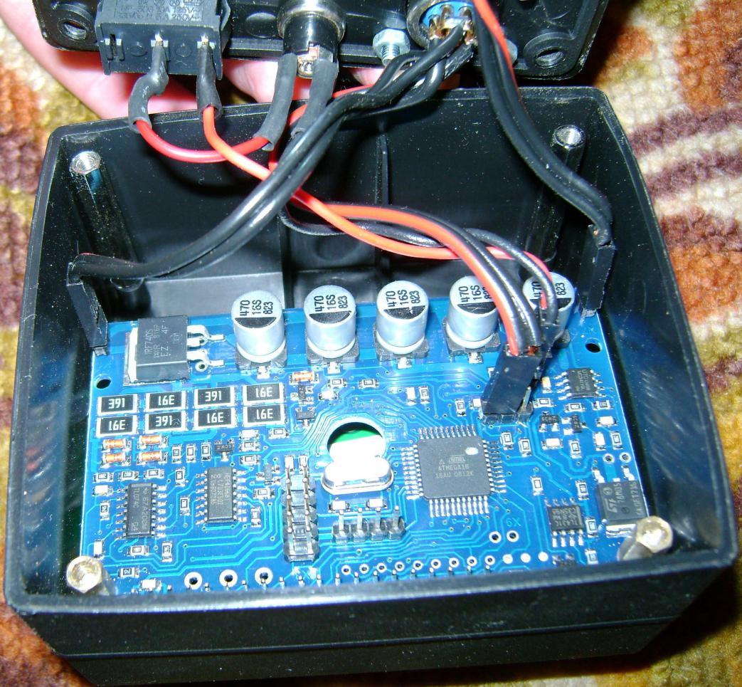

  17. !ь тапоК
    !ь тапоК Stabsgefreiter
    734
    Так ведь даже на 5им нельзя импульс сделать больше 300 , когда ток на катушку доходит до 400 с лишнем непомню точно срабатывает защита ! В реальности - же если катушка гибкая ( 60 см ) то ток можно довести до 300 - 340 , иначе от задевания веток будет срабатывать защита ! ( Пробовал ) Да и смысла особо недаёт ток больше 250 , точнее на практике вообще не даёт ... А как связаны изменее частоты и аккумулятор с большой ёмкостью ??? Я прост всегда с 800 работаю , так прибор более помехоустойчив !!! 400 частота некатит , если рядом ещё ктолибо с мд , да и глючить сильно начинает неточто от лэп , а простых фонарных столбов !! [​IMG] Для того чтобы перепрограмировать 5и , сделал такую приблуду ... По цене дешевле всяких COM портов , и удобнее намного ... При особом желании можо пользоваться даже вдали от цивилизации !! 5и по моему намного удобнее , потомучто когда порог поднимается , на 5 им пальцы отвалятся от тыканья в кнопочки , а тут удобная крутилочка !! Да и экран этот нах ненужен если прибор заранее настроен как надо !! [​IMG]
  18. !ь тапоК
    734
    Вот хорошие фото !!! [​IMG]
    Синяя - Мастер Кит , зелёная - родная !! Обратите внимание на конденсаторы на зелёной ! Кто знает , расскажите пожалуста , что это за элемент над змейкой ??? Точнее что конкретно нужно спрашивать у продавца , если я хочу купить такойже , понимаю что предохранитель какойто , но какой ??? Пробовал использовать 60 см катушку в 3 ( экспериметальном режиме ) , только ток в датчике довёл до 230 ... Глубина помоему намного лучше , но это пока тэсты среди железобетона ... Попробую наулице , скажу поточнее !! Всё никак непонимаю что даёт резистор в 3 ( экспериментальном режиме ) ... Или он нужен для того чтобы программа понимала , что пользователь мол хочет 3 режим использовать ??? Серьёзно непонимаю !! Опыта в электронике - 0 !!
  19. kt315
    1.536
    это явно не конденсаторы. резисторы. номинал который виден -103 - 10 килоОм.
    элемент над змейкой - диод. стоит для защиты ОТ ПЕРЕПОЛЮСОВКИ. другое название ЗАЩИТА ОТ ДУРАКА.
    это когда подключаете аккум и перепутали провода. диод ЗАКОРОТИТ аккум и та перемычка - вы ее назвали змейкой - СГОРИТ. причем может выгореть и диод.
    что надо сделать. между питанием и платой подключить предохранитель. такой как стоит в разной технике - вытащить из магнитофона проигрывателя грампластинок и т.п. аппартуры. он стоит НА КОРПУСЕ, точнее КРЕПЕЖ ДЛЯ НЕГО - гнездо и выемка-патрон. я на него показываю отверткой.
    предохранитель ставить 1 ампер. хотя я не вижу у Колоколова, он не пишет о пр-ле ничего.
