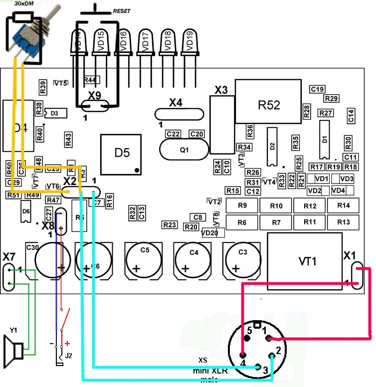

    Добрий день,шановні камради. Підскажіть телепню налаштування для Кощей 5им, для катушки 50 см. Бо неможу дати ради...
  13. Wolfgrey
    Wolfgrey Moderator
    6.377
    Україна, Дніпро
    Режим 2.2. Після натискання копки будуть світитися перший і 4-й червоні світлодіоди. Для цього між контактами 1-2 та 2-3 роз'єму Х2 впаюємо резистори по 30кОм. Якщо планується використовувати інші датчики, відповіді резистори можна впаяти між вільними пінами роз'єму, і з'єднати їх з контактом Х2 через відповідний роз'єм дротами (буде потрібен вихідний роз'єм не меньше, ніж з 5 пінами - два на котушку і три - на комутацію).

  14. makuha
    makuha Stabsfeldwebel
    13
    567
    Скіфія
    Дякую,а що до налаштувань профілей? Чи лишити заводскі? Експерементувати вдома,нажаль, немає можливості,тільки в полі.
  15. Wolfgrey
    Wolfgrey Moderator
    6.377
    Україна, Дніпро
    Тут можу порадити тільки експеримент. Якщо вже ви добралися до налаштування профілей, то попередня порада не для вас - експериментуйте зі значеннями до отримання максимального результату. Можна й по повітрю, у ґрунті воно буде прямопропорціонально.

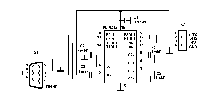

    Добрый вечер.
    Подскажите, пожалуйста, как подключить блок Кощей 5и к компьютеру?
    Нужно изменить настройки.
  19. Wolfgrey
    Wolfgrey Moderator
    6.377
    Україна, Дніпро
    Х1 - COM-порт компьютера
    Alexej500 та kolyazipo подобається це.

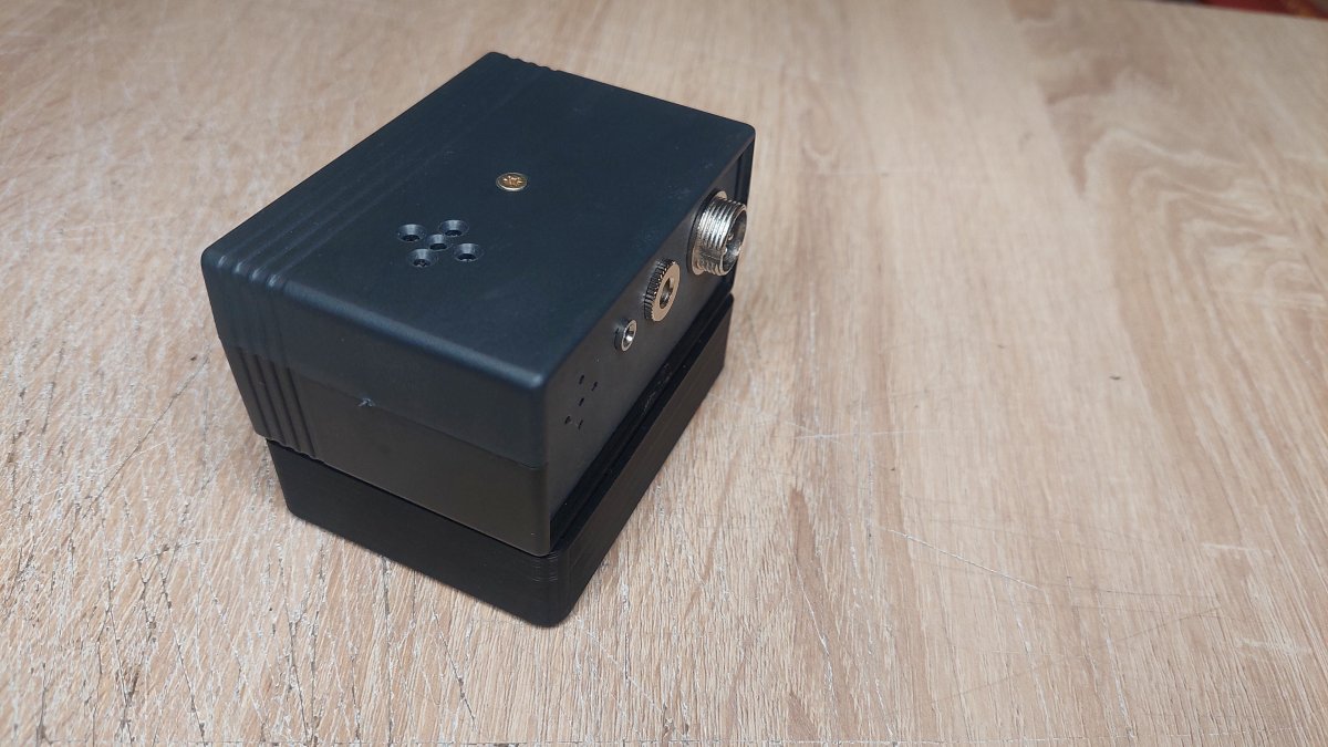

  23. Grisha_iskatel
    Grisha_iskatel Gefreiter
    138
    Вот такой блок кощей 5и под глубинную рамку
    Есть идеи по доработке, чтобы вы улучшили для себя? хочется прям сделать удобный блок.
  24. Wolfgrey
    Wolfgrey Moderator
    6.377
    Україна, Дніпро
    Это уже из серии "о вкусах не спорят" - для работы там есть все, а дизайнерские предпочтения - вопрос глубоко интимный. Хотя у меня есть опасения по применению лития для питания данного прибора - "ходовое" напряжение лития 3,4в. соответственно, рабочее напряжение прибора составит 10,2в. Для примера, на свинце отсечку по разряду для "Варианта" я ставлю 10,4в. Стандартно там зашита 10,7в. Рабочее - 12 вольт. Разницу ощущаете?
  25. Grisha_iskatel
    138
    Отсечку опустил до 9 вольт, низ лития по 3 вольта на банку. Свинец тяжелый, я собирал похожие блоки и на свинце но вес и габариты. А тут клиент попросил литий и мне понравилось что получилось. Думаю нужно ли что-то допиливать или это уже вполне годный вариант?
