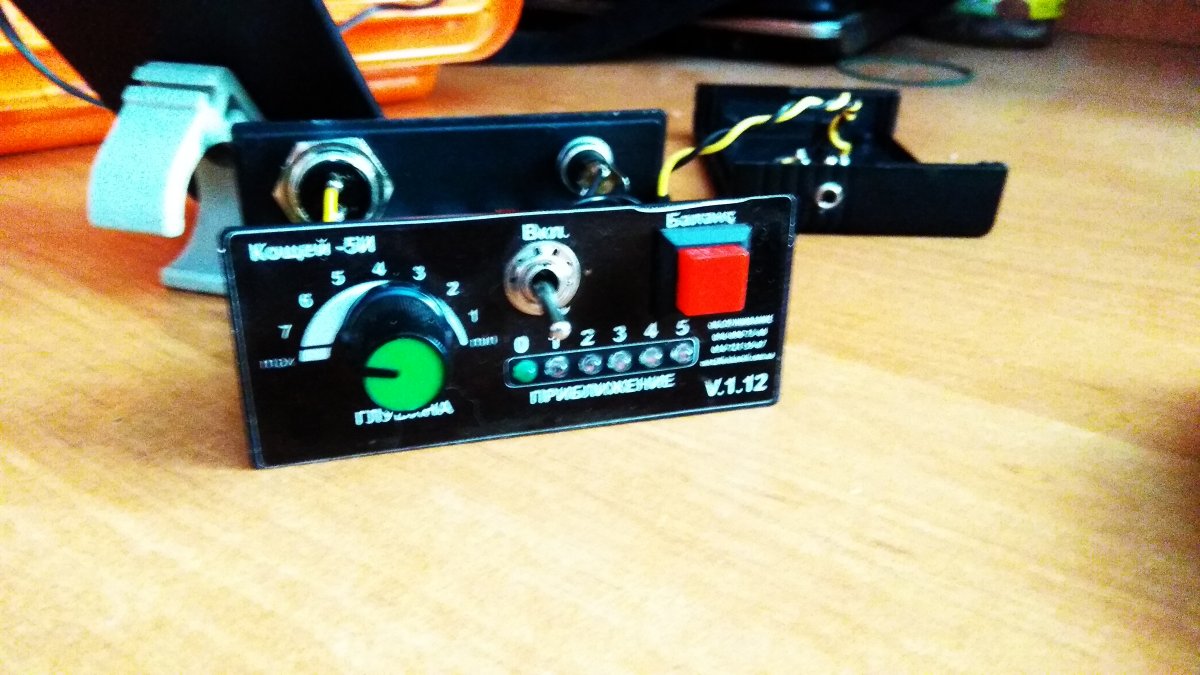

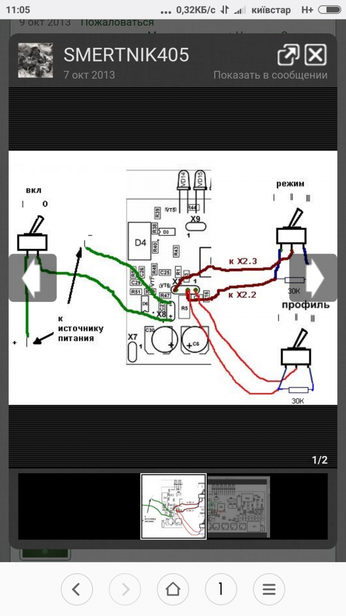

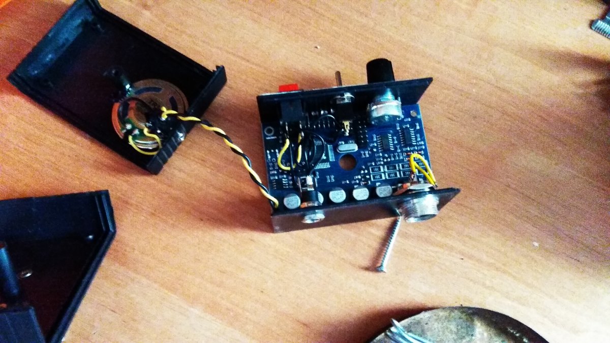

  11. роман25
    роман25 Stabsfeldwebel
    1.263
    чернівецький
    Доброй ночи ,я неможу понять по ций схеме тут шо два тублэра нада ?
    И це тумблэр на дви позиции чи на тры ?
    Кашей 5 и катушка 40х40 квадратна при балансировки свитить перший и четвертый диод ,перемичок на плати нема ,хочу раму 1,20 на 1,20 подключить .
    Тему прочитав но пока з тублэром не поняв ,яки треба ,один на три позиции чи два тублэра , IMG_20180215_121533.jpg IMG_20180215_121550.jpg .Дякую. Screenshot_2018-02-15-11-05-55-080_com.android.browser.png IMG_20180215_121533.jpg
  12. Wolfgrey
    Wolfgrey Moderator
    6.377
    Україна, Дніпро
    Для повного задіяння усіх можливих комбінацій треба два тумблера на три положення. Штатно стоїть один тумблер, що перемикає три режими одного робочого профілю. Інші профілі призначені для інших задач і можуть використовуватися кваліфікованими користувачами у експериментах. Для звичайного пошуку у штатному включенні вони не потрібні.
  13. роман25
    1.263
    чернівецький
    Тобиш яко поставить один тумблэр то можно будет переключать в режим глубиника ,и друге положения режим турбо ,но якшо поставить два тумлэра тоди можно будет перекинуть на режим малых датчикив,и режим турбо для малых датчикив ,чи я туплю .
  14. Wolfgrey
    Wolfgrey Moderator
    6.377
    Україна, Дніпро
    Типа да. Там еще есть всякие экспериментальные режимы и т.д. В общем - покурите мануал, в сети есть.
  15. роман25
    1.263
    чернівецький
    Да курю а толку ноль всьо так запутано шо я не фига не пойму .
    Тут вот якшо кинуть розйом на чотыры пина тоди можна и один тумблэр ,
    Получаться якшо коротнуты Ливий и середний контакт тоди актавуэ глубиний датчик ,а якшо середний и правий то тильки будет перекыдать режем простой чи турбо .
    Выбачайте шо мусолю тему просто хочу досконально зрозумиты шо куды пидпаювать и як краще .сам слюсар .а батько паяв ,гены блин:D
    http://www.miriskateley.com/metalloiskateli-koshhej/metalloiskatel-koshhej-5i-i-koshhej-5im
  16. Wolfgrey
    Wolfgrey Moderator
    6.377
    Україна, Дніпро
    Спершу значиться, що ви хочете отримати від приладу. У яких режимах збираєтеся його експлуатувати. І роз'єм з 4-ма пінами вам взагалі не потрібен. Він у роботі приладу не задіяний.
