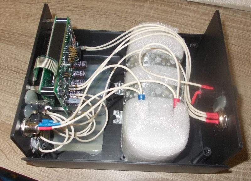

    Спасибо...не подскажите какой именно корпус подойдет,что бы в него все влезло и что бы он был максимально компактен?
  4. Wolfgrey
    Wolfgrey Moderator
    6.377
    Україна, Дніпро
    У меня в "Варианте" все влазит в D150B, но монтаж очень плотный. С дисплеем не пробовал. Теоретически впихнуть можно, а как оно на практике выйдет - смотрите даташит на корпуса - там все размеры указаны.

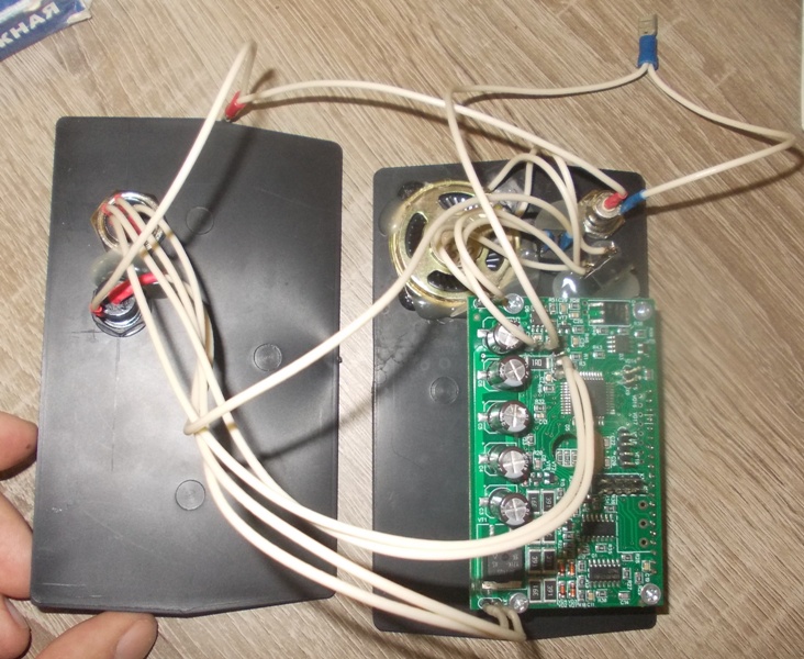

    Делал человеку вот такой вот блок Кощей 5ИМ для глубинного поиска, блок предполагается носить на шее и работать с большой рамкой.
    В корпусе были вентиляционные отверстия, которые я залил термоклеем, во избежания попадания влаги. Аккумулятор заказчик попросил замотать в утеплитель, хотя я очень сомневаюсь что зимой это поможет (Но желание клиента для нас главное :). Вот так получилось внутри:
    На передней панели Экран, клавиатура, гнездо под зарядное, выключатель, динамик и гнездо под наушники.
    На задней панели: предохранитель и разъем под катушку.
    Аккумулятор закрепил двумя монтажными лентами на 8 винтов М3.
    Все элементы кроме динамика и гнезда под наушники прикручены на гайки и венты, которые зафиксированы изнутри термоклеем. А динамик и разъем приклеены 2ух компонентным клеем и поверх термоклеем (Чтобы точно не отвалились).
    По корпусу могу сказать следующее, на передней панеле места было тык в притык, т.к. большую площадь переда занимает клавиатура.
    Надеюсь для кого-то будит познавательно, а возможно кто-то тоже захочет заказать себе такой аппарат!

  6. 1shion1
    1shion1 Stabsfeldwebel
    31
    60
    1.783
    так это же мой!...Побыстрее бы доехал...К стати корпус брал в Харькове на радио рынке у женщины за 65 гр,еще мужик там таким же торгует за 90.Подходящих корпусов без вентиляции не было.

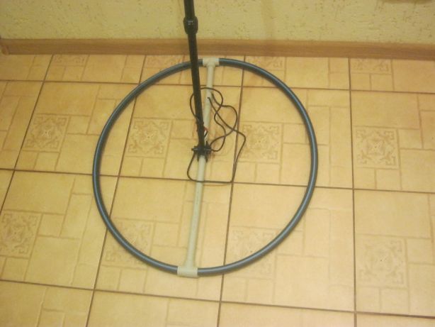

    83
    Вопрос к мэтру Wolfgrey - какая идеальная форма ( круг, квадрат) глубинной катушки 1 - 1.5 м.?
  10. Grisha_iskatel
    Grisha_iskatel Gefreiter
    138
    Идеальная форма это КРУГ! но такая рамка труднее в изготолении и транспортеровке, поэтому все делаю квадраты!
  11. Wolfgrey
    Wolfgrey Moderator
    6.377
    Україна, Дніпро
    Выше вам правильно сказали - идеальное распределение поля у круглой катушки. Все остальные формы - компромисс между эффективностью и удобством. Именно поэтому малую раму я изготавливаю в форме октаэдра - витки распределяются в ней практически по кругу.

    1.783
    Здравствуйте,скажите пожалуйста сколько нужно сделать витков проводом 0.75 мм для рамы овальной формы с размером 1.2 м на 60 см?...Как влияет увеличение диаметра сечения провода на чувствительность?Может стоит мотать 1 мм?(сколько нужно витков?).
  14. Wolfgrey
    Wolfgrey Moderator
    6.377
    Україна, Дніпро
    Чем больше диаметр (в разумных пределах), тем выше отдаваемая в катушку мощность и больше вес самой катушки. Для вашей - витков 14 пойдёт.

    1.783
    Спасибо...а если мотать 1мм проводом?И в 25 мм трубу войдет или нужно брать большего диаметра?
  18. Grisha_iskatel
    138
    Помоему провод толстоват (особенно если это не диаметр а площадь сечения!
    В 25 трубу оно то врезет, но нужно умело туда его пропихивать ;-)
    1shion1 подобається це.
  19. Wolfgrey
    Wolfgrey Moderator
    6.377
    Україна, Дніпро
    Естественно, речь идет о площади сечения, они стандартные - 0,75 мм.кв., 1 мм.кв, 1,5 мм.кв. А совать в трубу - это штука сложная. Не зря ведь стоимость рам, намотанных непрерывным проводом, немаленькая. Но чтобы понять, что это не "деньги на ветер", стоит попробовать намотать самостоятельно. Одного раза обычно хватает.

    1.783
    Да...Вы правы.Я мотал цельным проводом раму 1.2 м на 1.2 м.И после хотел еще мотать 2 м на 2 м для полей,но не решился,очень сложная работа.Но с рамой 1.2 на 1.2 не очень удобно ходить по заросшему лесу и пробивать окопы с рвами,поэтому решил соорудить рамку в виде овала с ручкой.
