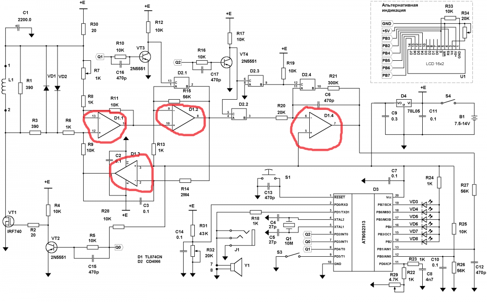

    Кто знает что за операционыи амплификатор,какой модель стоит на Кащей 5и ????????? там их 4 штуки но не знаю какои модель именно?????
  10. Shuralius007
    Shuralius007 Schütze
    26
    Молдова,Кишинёв
  11. Wolfgrey
    Wolfgrey Moderator
    6.377
    Україна, Дніпро
    А зачем такие умные слова? У нас это называется "операционный усилитель". В 5-м стоит банальный счетверённый TL074CN
  12. Shuralius007
    26
    Молдова,Кишинёв
    Безымянный.png это ани?
  13. Wolfgrey
    Wolfgrey Moderator
    6.377
    Україна, Дніпро

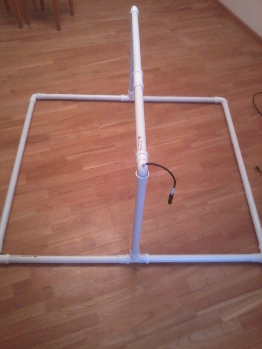

    оптимальный конструктив рамы,прибор в сумке и одна рука еще под лопату остается (на фото рама 120х120,счас такая же но уже 2х1,5 -получается фронт прохода около 3х метров

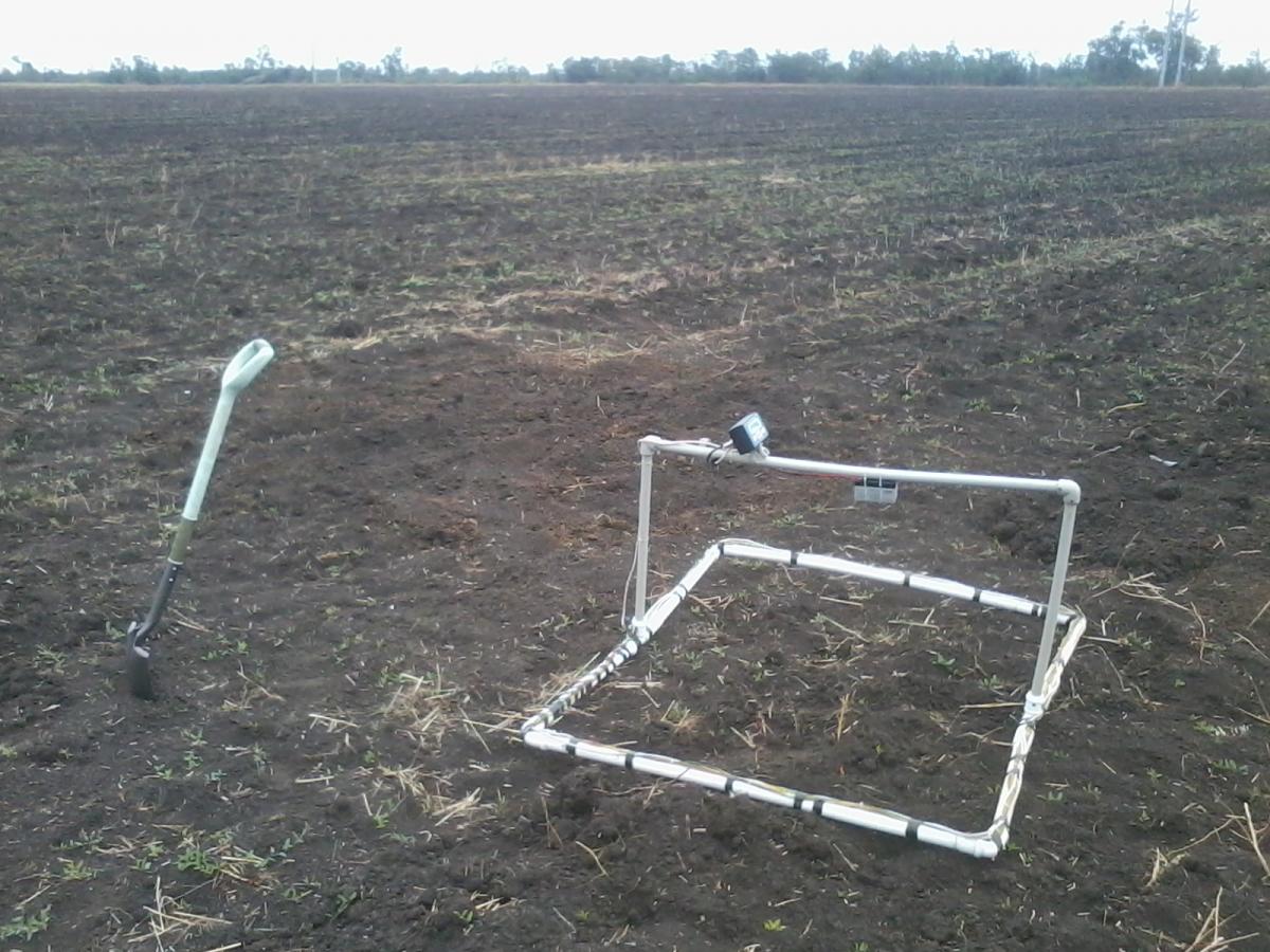

    Мой камрад,тогда еще школяр безмозглый купил лет 6 назад кощей 5 им...причем за бешеные деньги около 200 баксов с рамой 2х2..тоже так игрался,тоже у него не было находок-потом матерился на продавца,вобщем по итогу ..он его бросил..отдал мне,я ту раму переделал на 1.2х.12,спустя год он попал с тем же прибором на вахту и первым же сигналом поднял нашего матроса.Там где есть что копать-с рамой вы не пройдете мимо-если правильно ходить след в след.
    фотка там где прибор на поле-тестовый вариант клона пи ай -тоже очень не плохо себя зарекомендовавший,особенно хорошо определяет окопы с настрелом..там где пропускают 2500 гарреты,с таким прибором тоже было найдено несколько бойцов,не смотря на то что катушка была из витой пары,спаяной жила в жилу post-1-0-70209500-1381406302.jpg ,понятное дело не в экране. катушка складывалась в одну букву "П"
