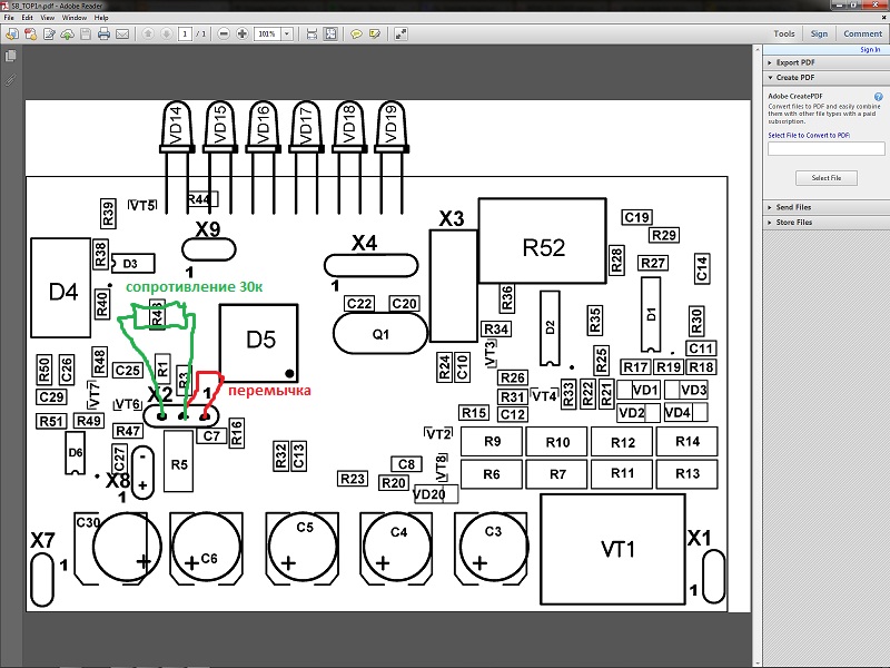

    блин мужики приобрел себе такое чудо с глубинным датчиком только у меня тумблер один вкл выкл а режимов нет ну и так вопрос почему он ссуко орет на все что чуть больше гильзы винтовочной и на совсем небольшой глубине подскажите может как настроить можно или эт нормально тогда кокой накер это глубинник плиз подскажите кто что знает

    А рамка какая? И преболансировке какие светодиоды мигают , при балансеровке колжен мигать первый светодиод это бозначает что включон глубинный режим а второй показывает режим(эконом ,нормальный или турбо)

    Дык конечно , это у тебя стоит профель под печатный датчик и эконом режим. Немного попаять прейдётся если тумблеров нет

    извени комрад сам не силен в этом собилал знакомый объесни это че он не правильно сделал из за этого он всю мелочь собирает или как что ему переделоть надо спасибо

    Сохрани картинку которую я скинул покажи ему он поймёт .Если я начну расказывать тебе куда перемычку запаять а куда сопротивление поставить только запутаешся. ОН просто нете контакты перемкнул . пусть лутше тумблеры поставит вдруг и по другому назначению коша пригодится.

    Да ну как это никакой разницы ели режим стоит совсем другой ,конечно он небудит работать как глубиннмк. при балансеровке должин мигать первый из красных светодиодов и последний . Первый означает что глубинный профель ,а последний сто турбо режим.

    Конечно , режим включён под печатный датчик который и предназначин для поиска мелких предметов

    щас вскрыл посмотрел там первый со вторым контактом проводком припаян и все а если мне самому от первого отпоять и к третему припоять так будет работать//?извени я наверно достал вас с роспросами

    Да норм чего непомоч , перепаяй должно работать , а откуда отпаяеш туда сопротивление на 30к впаяй ( это пожеланию добавит мощьности)

    так если я отпояю от первого и припояю 2с3 фишкой а сопротивление припоять к первому и на второй я правильно понял?

    Ну както так.
