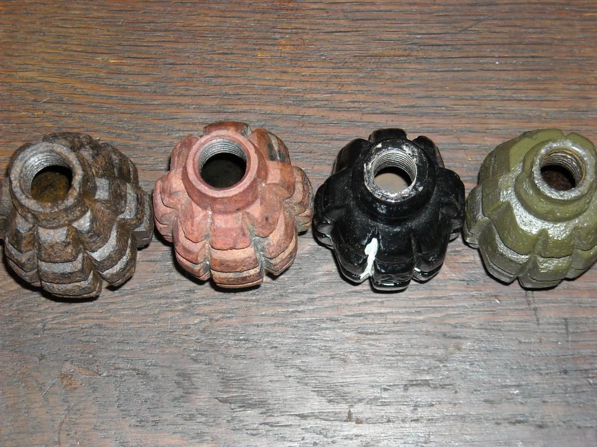

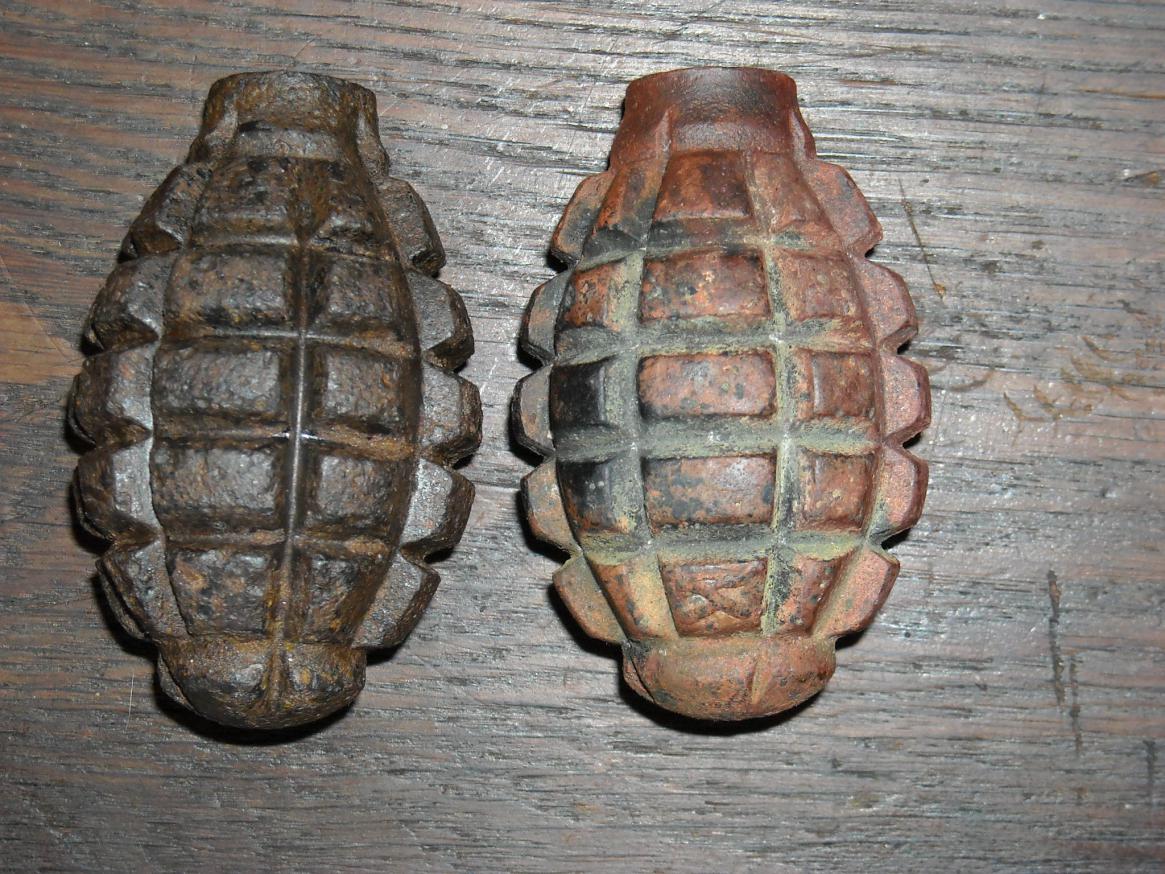

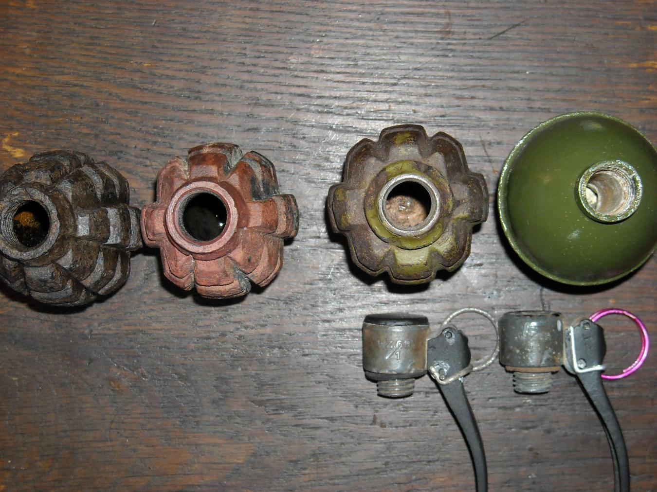

    на 2-м фото с лева 2-е польки с диаметром отверстия 16мм на 2-а мм больше чем у обычной Ф-ки , стандартный запал "wz.GR31" ес-но маловат..

    Тоесть кроме разных резьб под запалы внешне они не отличаются?Геометрия у них одинаковая?
  10. Jhonni
    Jhonni Stabsgefreiter
    368
    Россия
    отличие в запалах, принятых в разное время.. и только.

    wz.AC25 - 15мм резьба.

    диаметр резьбы запала одинаковый, просто разница в рубашке,

    У польки резьба М16Х2, а в стандартной ф-1 М15Х2. Получается что полячка больше на 1 мм.

    Ну если дело пошло на точность,то резьбы М15х2 нет.Есть М15х1.0 и М15х1.5.К тому же какая резьба в Ф-1 так точно и не известно.Была тема по этому поводу и пришли к мнению что там скорее всего резьба Витворта 5/8".Ну а запал от польки в Ф-ку вкручивается на несколько витков и дальше стопорится(по крайней мере у меня так,резьбы что на запале,что в Ф-ке не поврежденные).

    Наши запалы шли на Польские Ф-ки, о чём написано даже в наставлениях - о взаимозаменяемости.... Да и точно мерять эти резьбы ни к чему - всегда будет люфт в +\- 0,5-0,8мм... Тем более у Поляков вставка алюминиевая, да еще запал со свинца - там вообще о точности не приходится говорить (не часы) - делалось чтоб работало качественно в целом.
