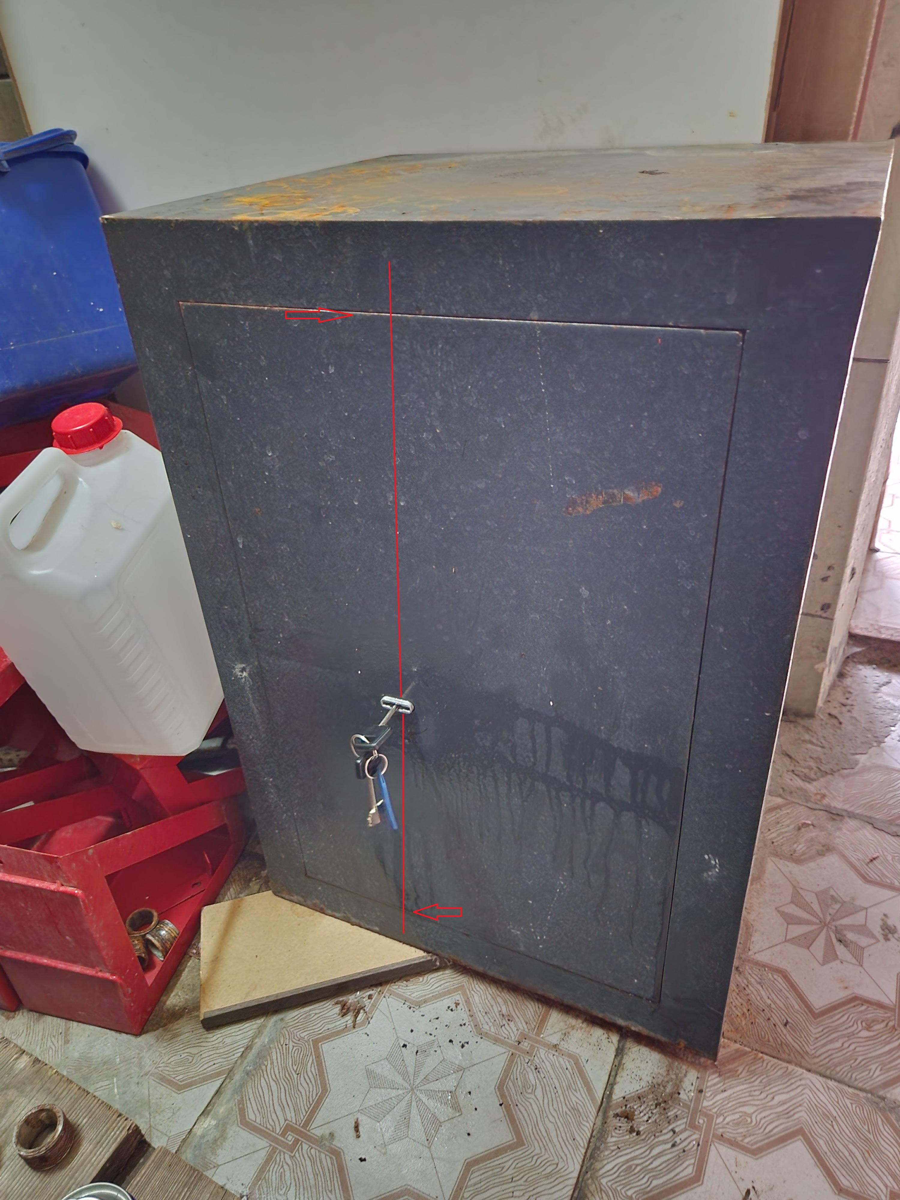

    Сейф пустой, около 2 лет стоит без движения в подсобке

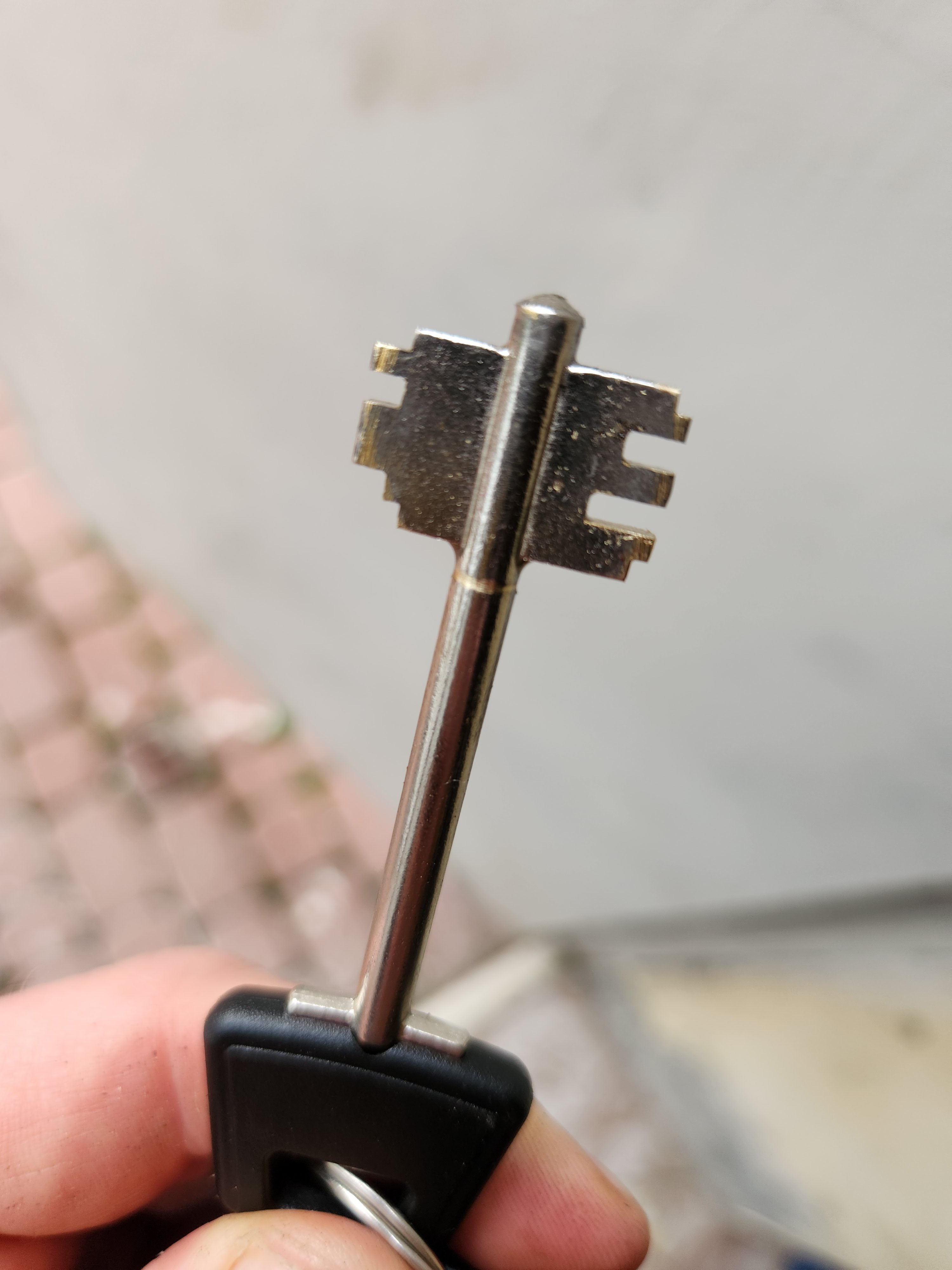

    Ключ вставляется и проворачивается ( 2 полных оборота), видимо не до конца, т.к. дверь не открывается.
    WD-40 брызгал, не помогло.
    Подскажите как открыть не за все деньги мира

    Наклонять тоже пробовал. Такое впечатление что дверь приржавела или третий оборот ключа не прокручивает

    В закрытом положении ключа максимально, в открытом - есть небольшой люфт

    Обстукал. Не помогло.
    Прыгать на дверке тоже пробовал.
    Подсунуть монтировку не получается, дверь очень хорошо подогнана.
    Звонил медвежатникам с олх -просят 1500 с приездом.

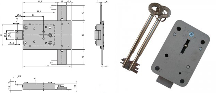

    :beer: стоїть сувадальний замок , скоріш з тягами , вді в замок нічого недасть якщо прихватились штоки , капайте туди.:beer:

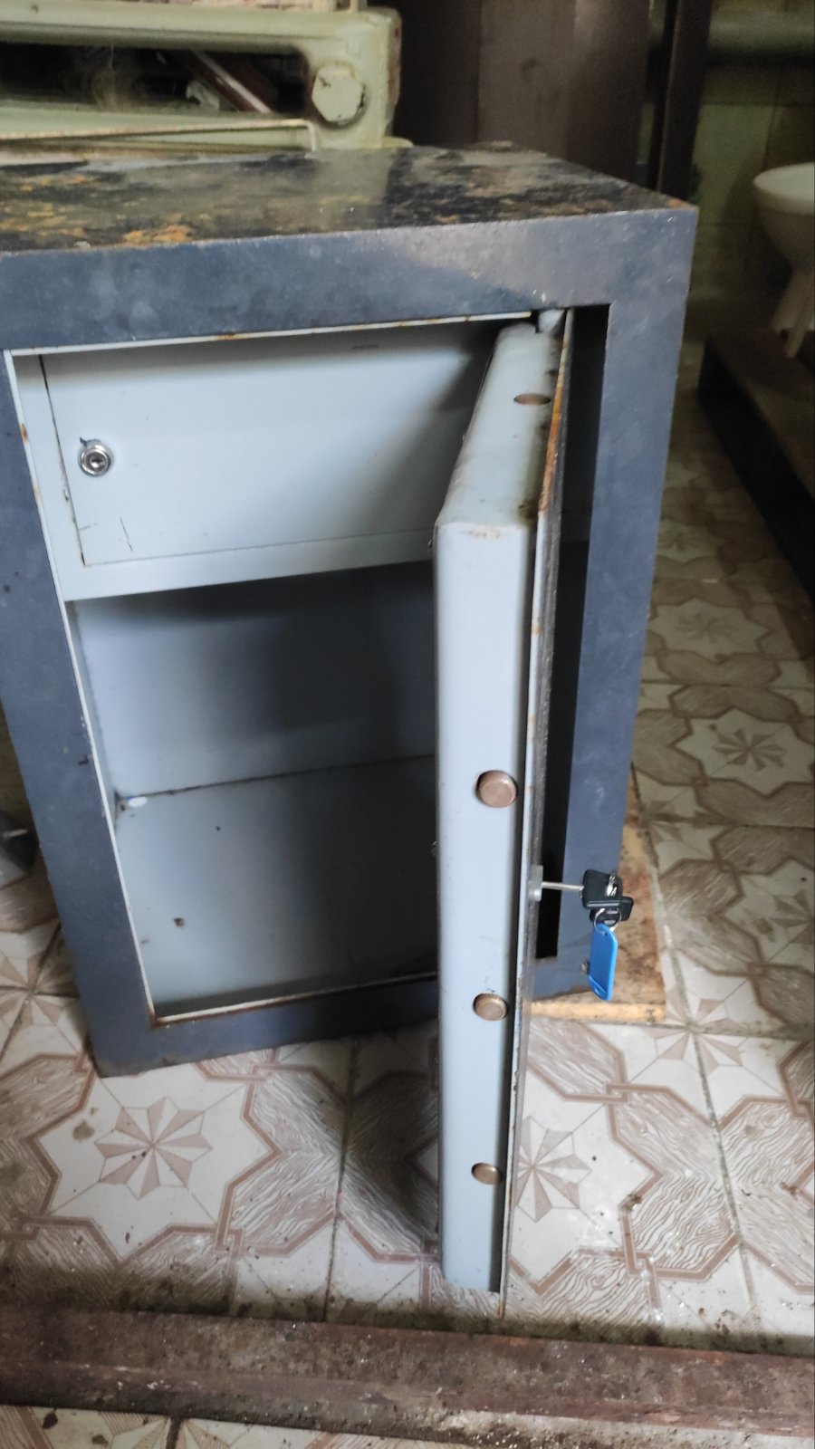

    Вопрос решен пр помощи медвежатника

  21. Ugo Chaves
    Ugo Chaves Obergefreiter
    116
    Прихватило один из засовов, какой именно неизвестно
    Скорее всего из-за сырости
