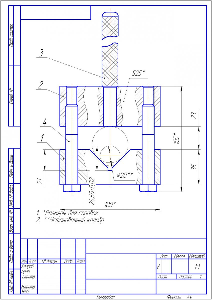

    Приветствую.
    С помощью присособы. Утром могу скинуть чертежи.

    В тему забросить, конечно, попробую. Но только в том случае, если преобразую файлы в картинки. Пока чертежи в компасе.

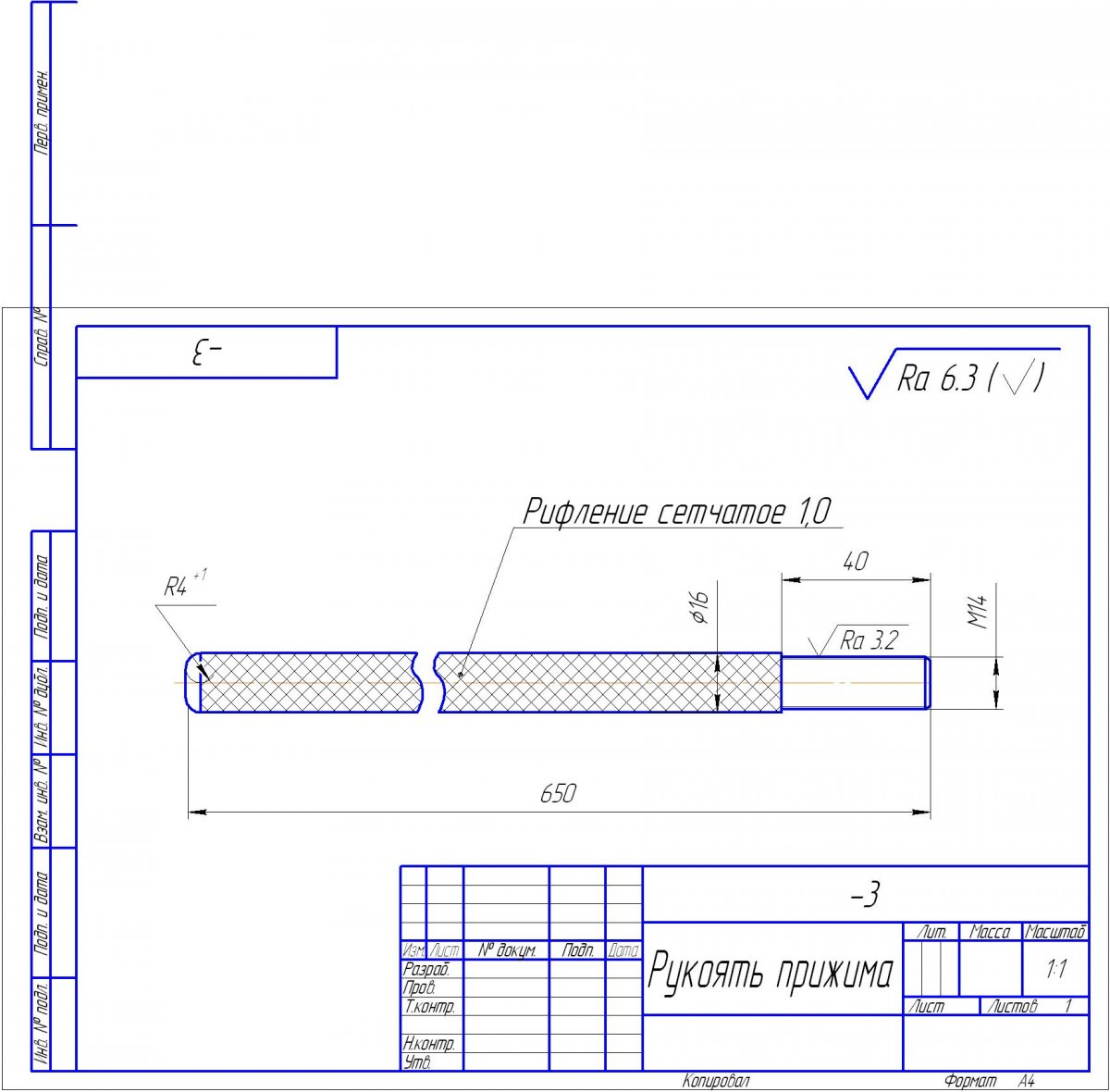

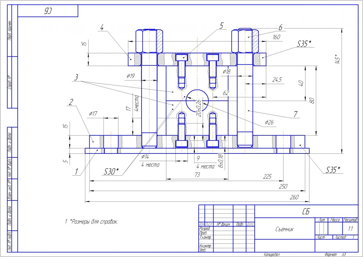

    И так, вот что получилось.
    Изначально приспособление было разработано под разборку Маузера К-98.
    Но оказалось, в принципе, универсальным.

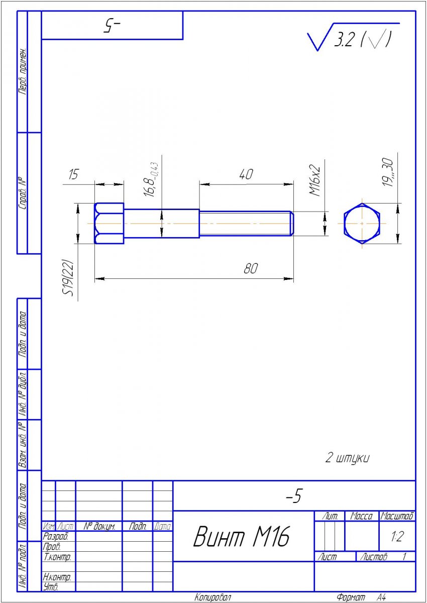

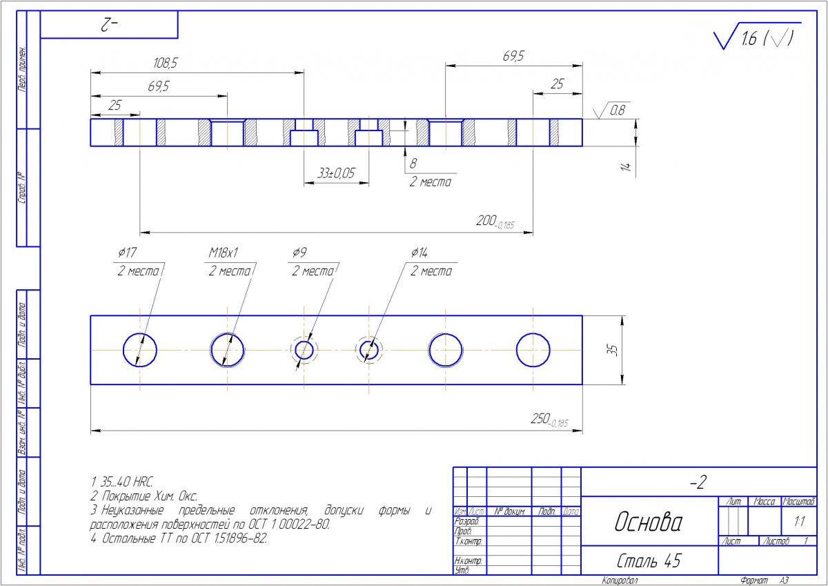

    1. Неподвижная часть:

    2. Подвижная часть.
    Vasco, КАМ1996, KVP та 4 іншим подобається це.

    Не взирая на обозначенные металла, делалось, в основном, из подручных материалов (в основном из стали 20).

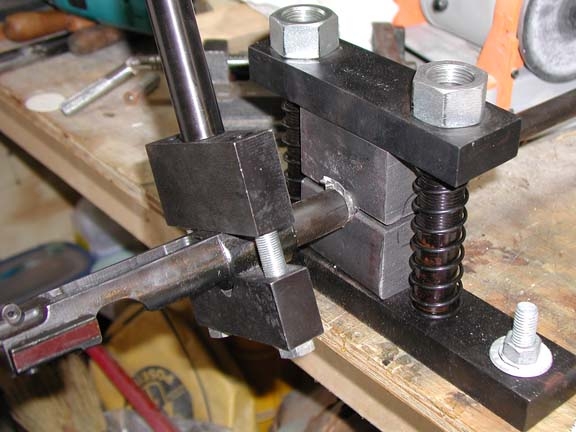

    Вітаю!А готове іздєліє є,якби глянуть для загальної уяви!?
    ywis подобається це.
  13. ГеннадийВ
    ГеннадийВ Stabsfeldwebel
    39
    73
    658
    Проскуровский Укрепрайон
    Ну є два варіанти.
    1. Можу закинути фото, орієнтуючись на яке приспособа й робилась.
    2. Зачекати декілька днів і я зберу й сфотографую свою.
    З повагою.
    Vasco та hudojnikhg9612 подобається це.

    Цікавить більш на 98к,але як Ви кажете вона універсальна,то будь-яка підійде.По кресленнях все зрозуміло,ну хочеться все таки побачить в живу.Дякую!:beer:
    ywis та ГеннадийВ подобається це.
  15. ГеннадийВ
    39
    73
    658
    Якось так (як раз зажатий Маузер):
    Vasco, Gasser, Bakay та 4 іншим подобається це.

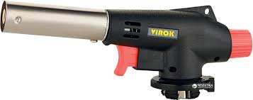

    Я шукав знайомого з пропаново-кисневим різаком, нагрів, у воду, кілька хвилин і все розкручено. Метал не веде. От думаю собі маленький різачок змастериьи
  19. hudojnikhg9612
    hudojnikhg9612 Oberleutnant
    1.680
    Черкаси обл
    тю,навіщо різаки,балони,все розкручується прогріванням паяльної лампи,яка на бензині горить,не потрібно до червоного гріть,бо метал відпуститься,краще цю процедуру повторить разів пару-зотри...
    Vasco та ywis подобається це.
  20. Оборотень76
    Оборотень76 Stabsgefreiter
    30
    64
    174
    На газовой кухонной плите нагрей и открутиш.с.ув.
  21. hudojnikhg9612
    1.680
    Черкаси обл
    Коля,все правильно,але на дворі краще:):beer:
  22. Оборотень76
    30
    64
    174
    Газова плита всігда під рукою а лампу бінзіном заправляти треба.
    METHALL та hudojnikhg9612 подобається це.
  23. hudojnikhg9612
    1.680
    Черкаси обл
    То жінка кричатимеж шо на кухні...:(ще є невеликі газові горєлки в допомогу,можна на балконі:rolleyes:
