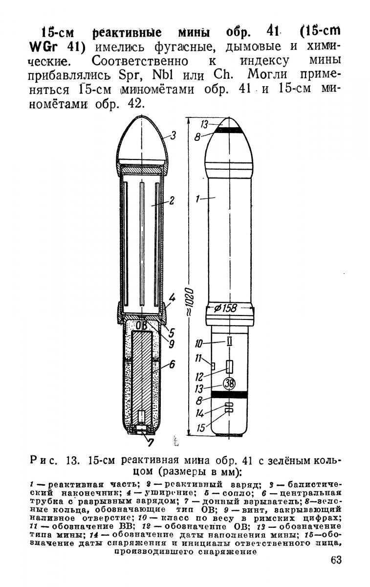

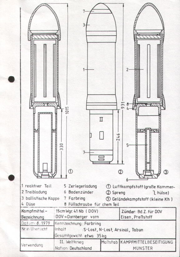

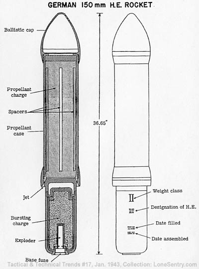

    Да схема то есть...Как ей не быть. Просто глядя на фото Вашей находки рядом с "мерной" лопатой Fiskars (верно?) думаю, что это явно не фугасная мина. При "хорошем" (условно скажем так) раскладе дымовая. А если, не дымовая??? Я Вам кинул инфу, подумайте нужен Вам этот гимор. Может все же МЧС????
