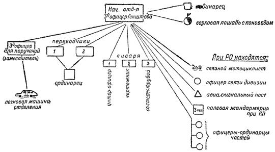

    Из "ВОЙСКОВАЯ РАЗВЕДКА В НЕМЕЦКОЙ АРМИИ" Полковник С.И. СУРИН:
    Организации разведывательного отделения штаба дивизии немецкой армии
    (1с - разведка и контрразведка)
