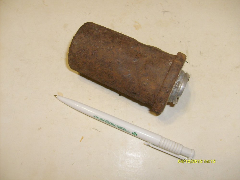

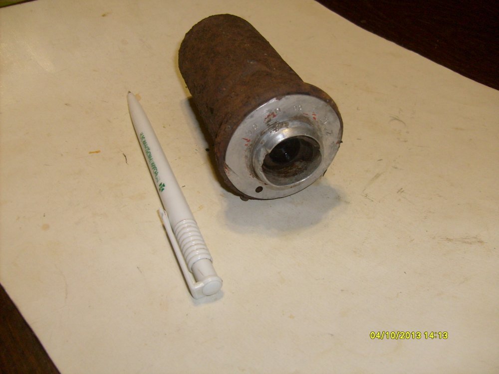

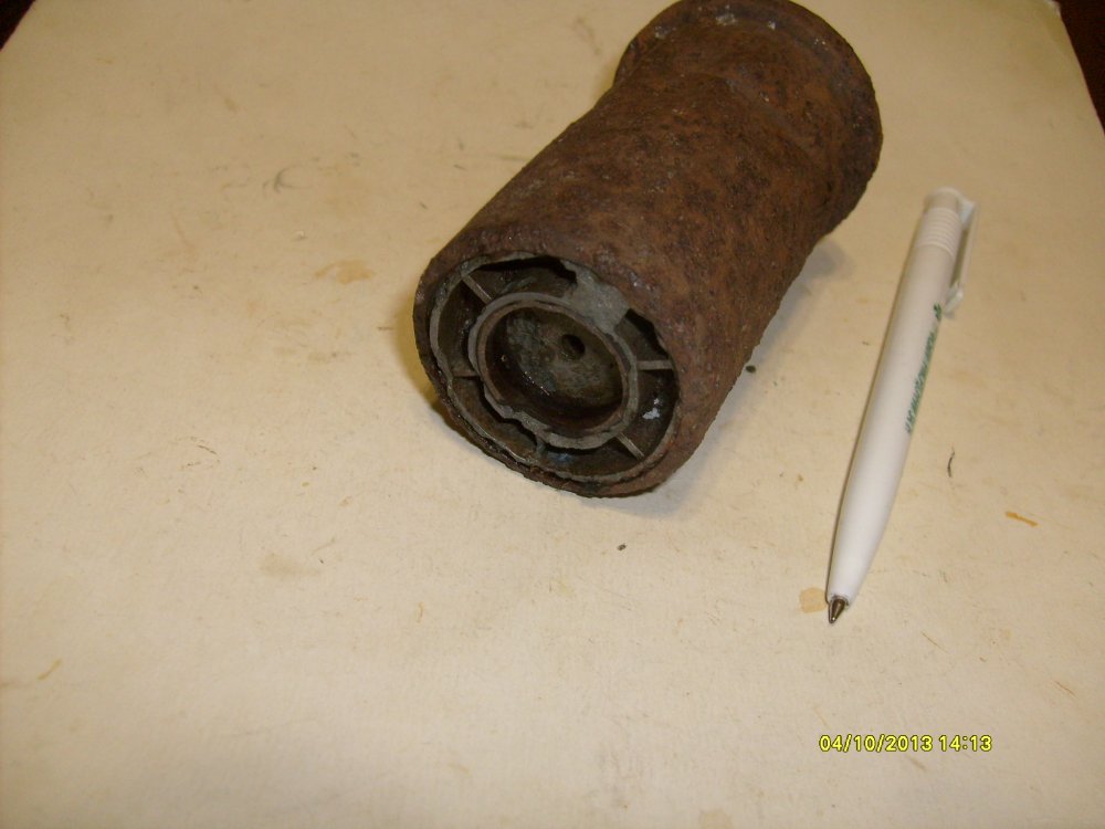

    Попалась на немецких позициях.
    Может кто сталкивался.Что это может быть.

    С чего он скручен?

    Электро взрыватель авиабомбы.

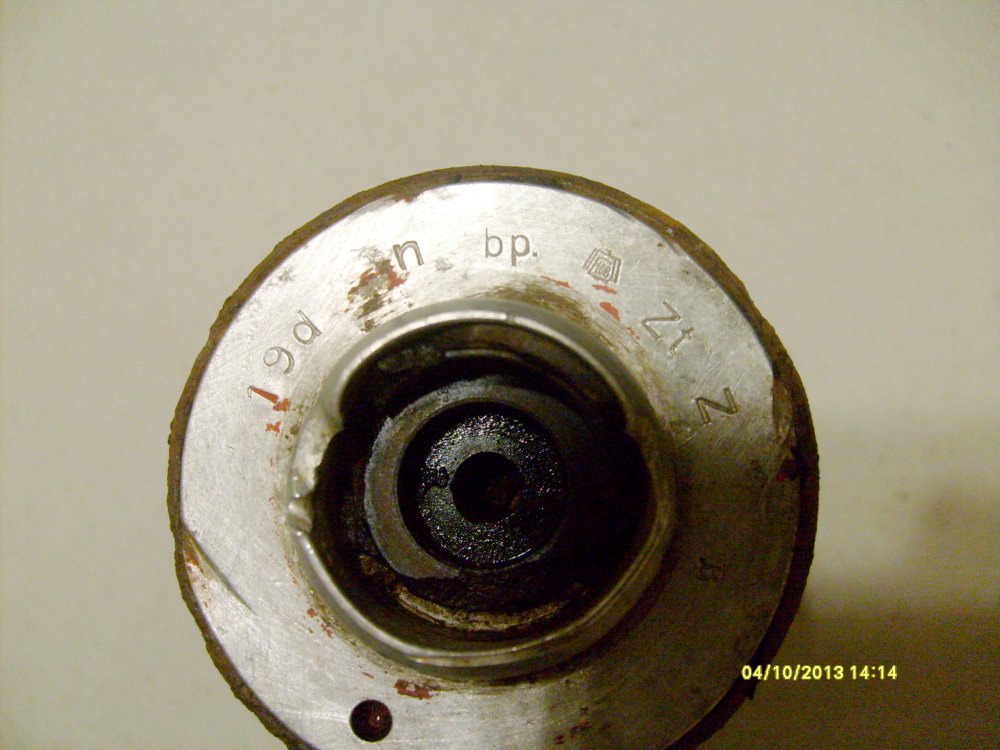

    Авиабомбовый взрыватель с самоликвидатором Zt.Z. 75 (?)
    З.Ы....он не совсем электрический, как скажем, El.A.Z.-ы ...

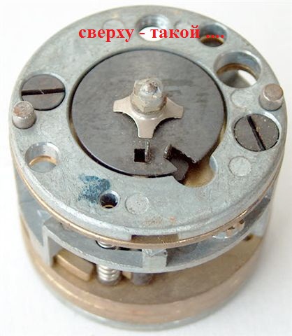

    ....при детальном рассмотрении оказалось, что данный ПРИБОР является сработавшим авиабомбовым взрывателем Zt.Z.89b.
    Цитатка (адаптированный перевод с английскго. - мой)
    "...типы по маркировке (вторая цифра) различаются следующим образом :
    (0) неизвлекаемые взрыватели (50) (60) (70)
    (1) Механические / взрыватели двойного действия (41)
    (2) взрыватели, используемые в зажигательных бомб (12)
    (3) Механические взрыватели (63) (73)
    (4) Специальные взрыватели (24) (34)
    (5) Электрические воздействия для широкого использования (5) (15) (35) (55)
    (6) Электрический взрыватель специального использования (26)
    (7) Взрыватели с задержкой (17) (67)
    (8) Взрыватели с электрическим подрывом и небольшой задержкой для использования против морских целей, а именно (28), (38)
    (9) Взрыватели воздушного подрыва (9) (59) (79)
    Взрыватель Zt.Z.(89) и его варианты :

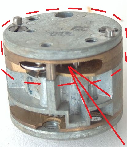

    Внутри этого взрывателя часовой механизм, похожий на взрыватели сбольшой задержкой (17), который работал в течение максимум 80 секунд. Время задержки могло изменяться, для чего нужно было снять колпачек и вставить специальный глюч в гнездо, нажати и вращать по шкале ключа.
    Корпус Zt.Z.(89) - алюминиевый.
    (89 В) в этой версии была задержка от 1 до 80 секунд и нормальной длиной 110 мм и корпус был изготовлен из стального проката,
    следующей версией был (89 С) – в этой версии была минимальной задержкой в 2 секунды, а максимальная 160 секунд.
    Маркировка предохранительном колпачке в версиях В и С - «Nur für HAND Einstellung» что переводится как - ТОЛЬКО ДЛЯ УСТАНОВКИ ВРУЧНУЮ. ..."
    Внутри этого взрывателя ТОЧНО ТАКОЙ часовой механизм - Lz.2 n - как и в арт.взрывателе Z.z./60
    З.Ы. ...хочется отметить тот факт, что данный тип взрывателей абсолютно не освещен в и-нете и тираж всех трех типов не превышает 115 тысяч экземпляров...
