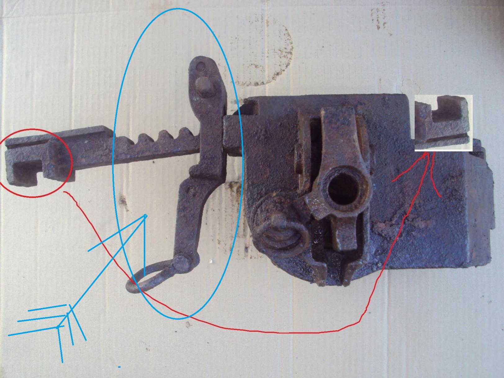

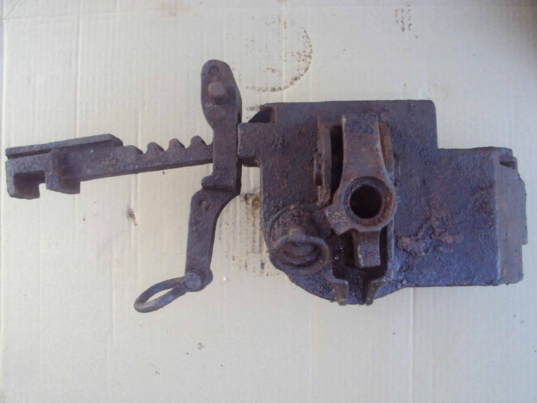

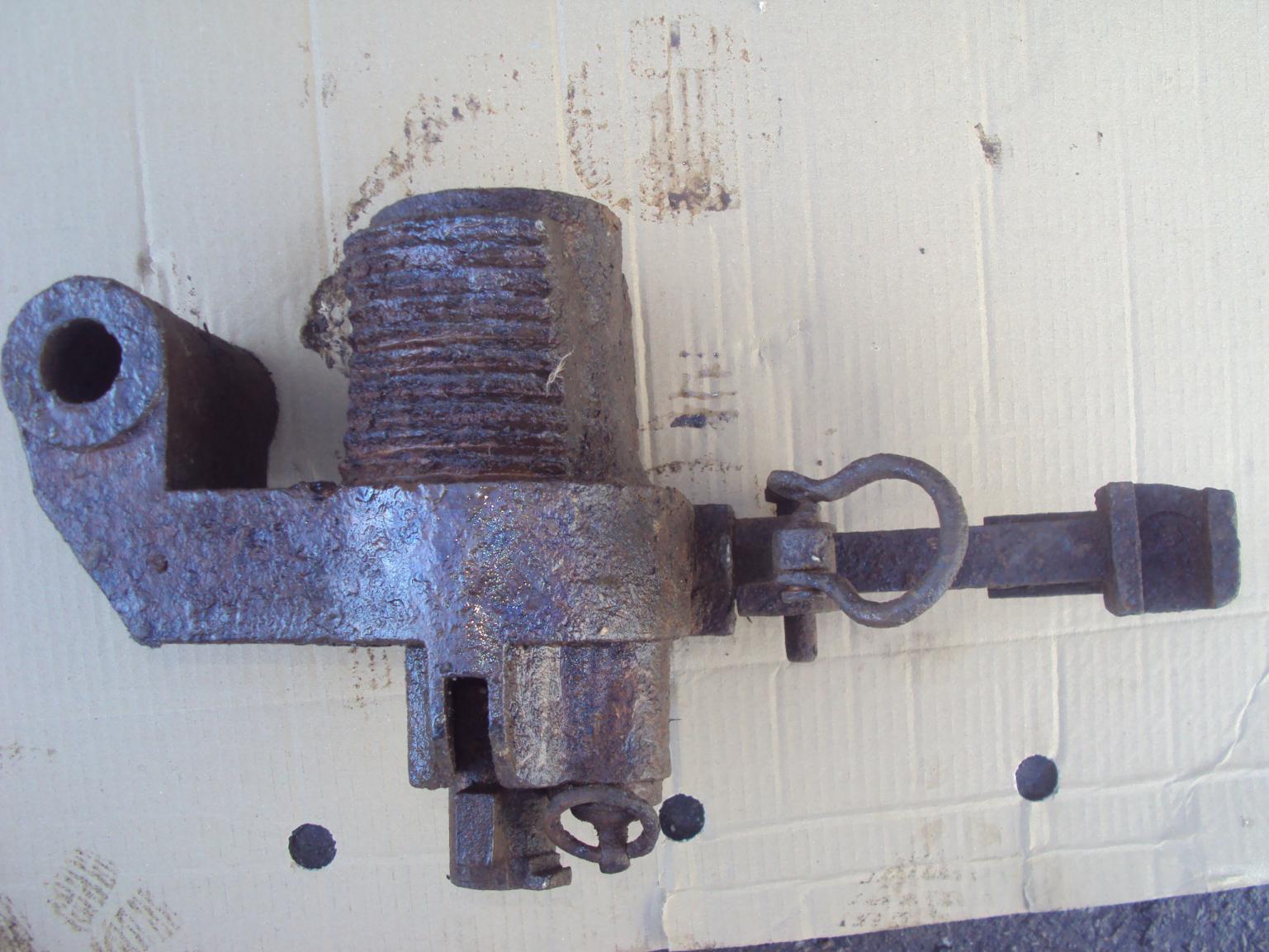

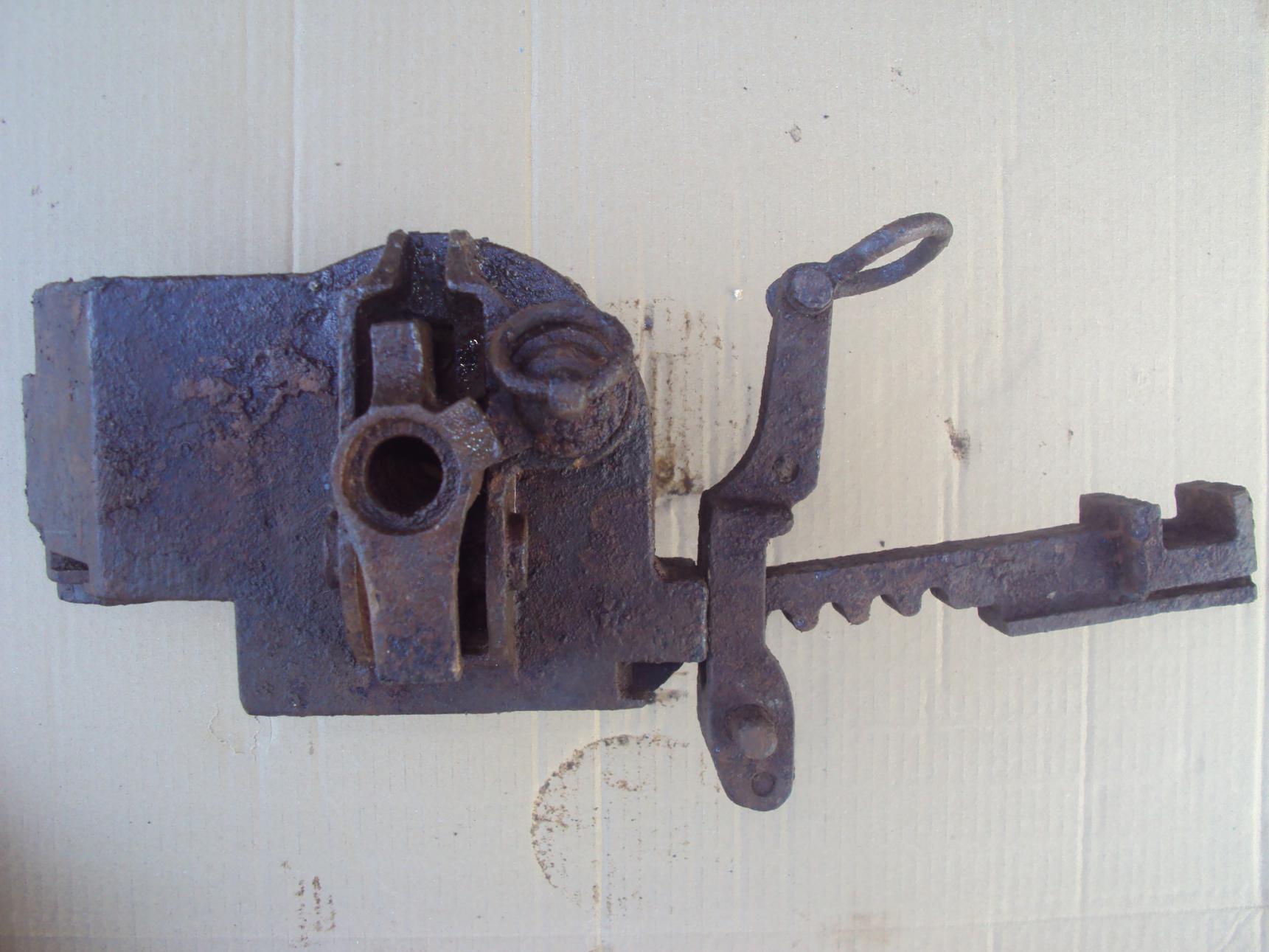

    Помогите пожалуйста определить.

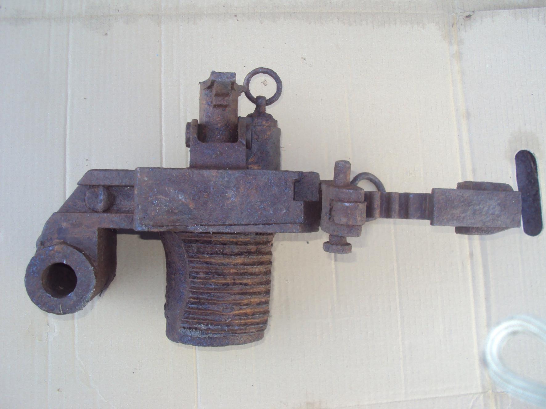

    По видимому - НЕ ПРАВИЛЬНО собранный затвор от русской трехдюймовой пушки обр 1902 г
    (рейка запирания должна бы торчать с противоположной стороны)
    З.Ы. На фото 1 в затворе отсутствует стеляющее устройство...

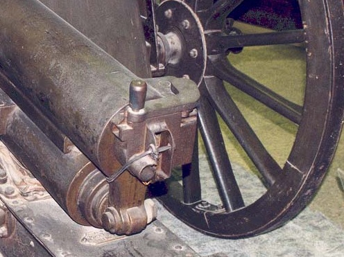

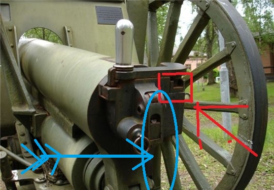

    Пушка 1902-30г
    Все голову ломаю, что за рейка сбоку? С противоположной стороны ее тоже не наблюдаю...
    [​IMG][​IMG]

    Вот где рейка и спусковая тяга на Твоем фото, и на Т.С.-а
    З.Ы. Я ж написАл - собрано не правильно...

    Спасибо

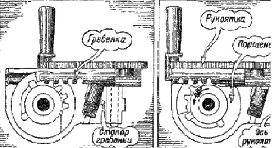

    Второй день ищу схему и не могу понять, откуда эта рейка взялась.
    Теперь все понятно.:)

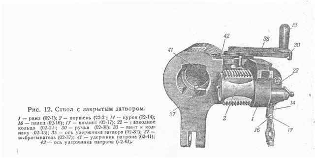

    В разрезе (вид сзади)
