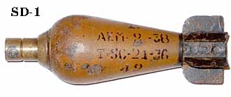

    от авиобомбы определённо, фотка самой бомбы не помешало бы, но по описанию похоже на немца sd 1

    ak_ches, Ага! Значит это детки вот этой мамочки о которой я спрашивал почти год назад.
    GUNTHER, не похожа на ПТАБ. Моя была более грушевидная.
    Нашел обе картинки.
    Вот только у моей не было такого "носика".

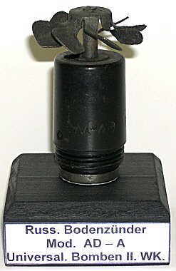

    А так все точно. Взрыватель АД-А от кумулятивной бомбы ПТАБ 2.5-1.5.
    Вот так выглядел при жизни взрыватель.

    Riga
    О! Она радимая! Сдаюсь. :oops:
    Очень меня радует, что это наша игрушка и ,что она противотанковая.:smile_12:
    GUNTHER, спасибо.:)
