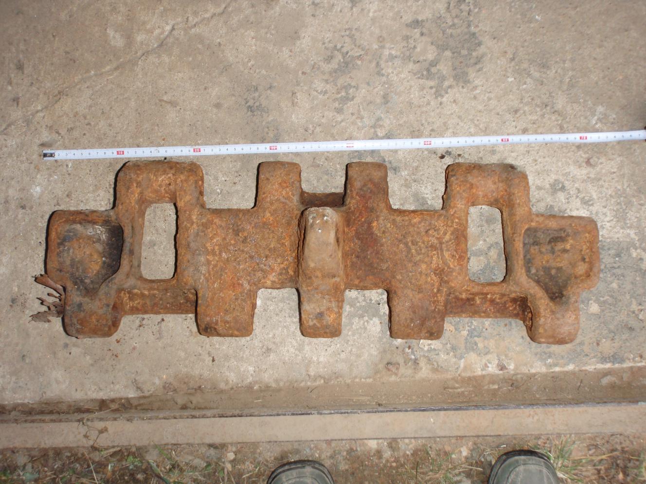

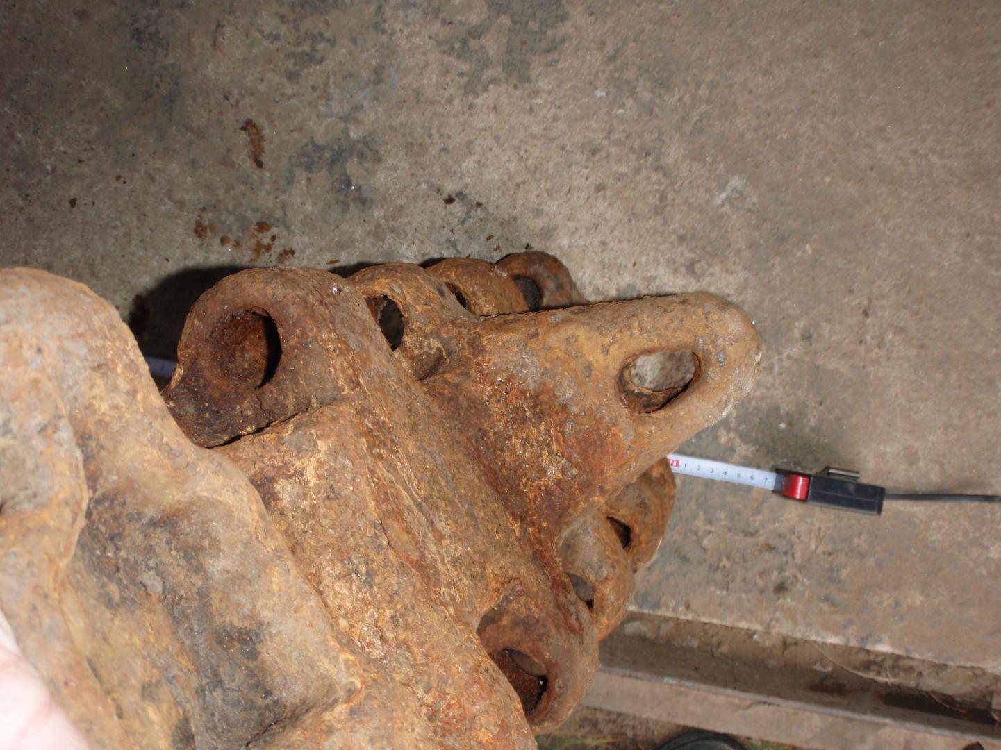

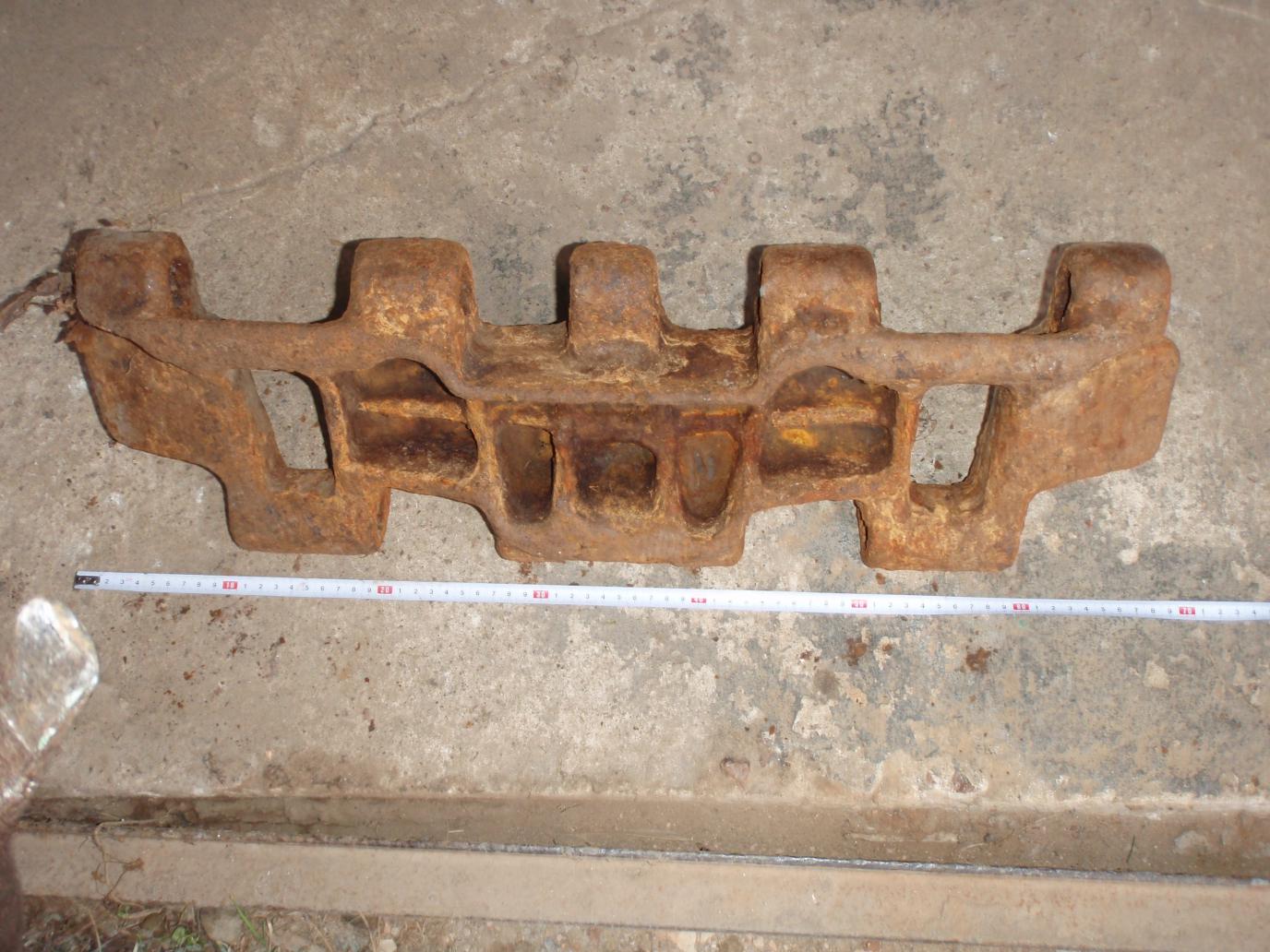

    Приветствую камрады!
    Вот попалась даваче такие траки,длинной каждый 70 см.
    Хотелось бы узнать от чего они:)

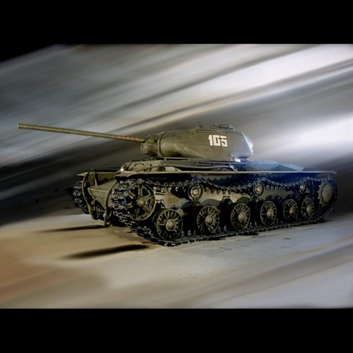

  5. SILVESTER
    SILVESTER Oberstleutnant Клуб взаимопомощи
    3.914
    Фастів
    ...из Википедии..по танку ИС-1
    ..Верхняя ветвь гусеницы поддерживалась тремя малыми цельнолитыми поддерживающими катками по каждому борту; эти катки были заимствованы от конструкции танка КВ-85. Механизм натяжения гусеницы — винтовой; каждая гусеница состояла из 86 одногребневых траков шириной 650 мм.

    Насколько я понял эти траки от танка ИС 1?

    Верхняя ветвь гусеницы поддерживалась тремя малыми обрезиненными штампованными поддерживающими катками по каждому борту. В 1941 году технологию изготовления опорных и поддерживающих катков перевели на литьё, последние лишились резиновых бандажей из-за общей в тот период нехватки резины. Механизм натяжения гусеницы — винтовой; каждая гусеница состояла из 86—90 одногребневых траков шириной 700 мм и шагом 160 мм.Человек в первом посте указал ширину трака 700 мм,а на ИСах ширина 650мм.:beer:

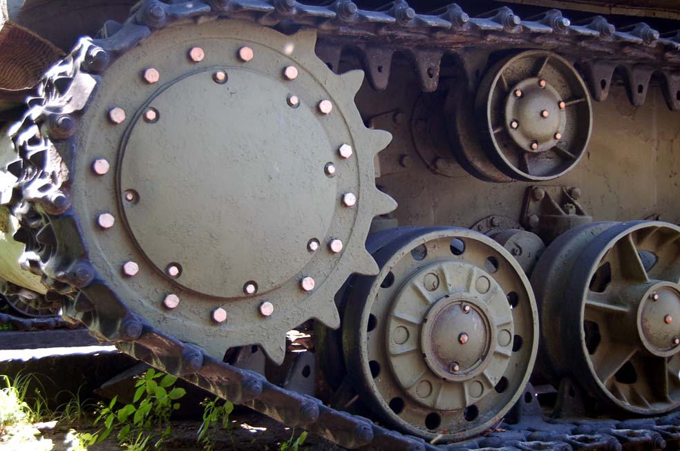

    ...можно сравнить...

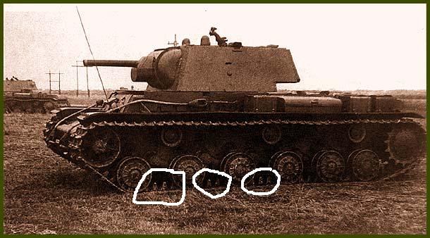

    Коллеги! Что вы спорите - 700мм это КВ-1! Тем более, что даже в рамках одного производителя (ЛКЗ или ЧКЗ) было несколько вариантов.

    ....если коротко,как на меня то ИС-1 и КВ-1 имеет одинаковые траки,просто разные источники дают разную информацию,а фото так,для сравнения...С ув...

    ... и вот с этими...
    Меня смущает отверстие в клыке (раньше таких не видел) - борьба за уменьшение веса?

    ЕСТЬ с отверствиями,есть без отверствий 650мм ,вот только меня смущает правильно замеренная длина,судя по фото трака должен быть 650мм преимущественно стоявших на ИС(именно этой формы). 700мм с первых модефикаций КВ,НО с дырками 700мм я невидел. Думаю ошибка в замере.
    Согласен с INick,борьба за уменьшение веса,также как и дырки в клыку.

    Вот немного нашел,если присмотрется то видно:beer:

    Объект 233 из Кубинки - жертва ремзавода и несет ИСовые траки.
    Так что, по нему о КВ судить нельзя :).
    Вообще, замена на памятниковых/музейных машинах КВшных траков на ИСовые - ситуация регулярная, поэтому о чем-то судить по ним нужно очень осторожно :).
