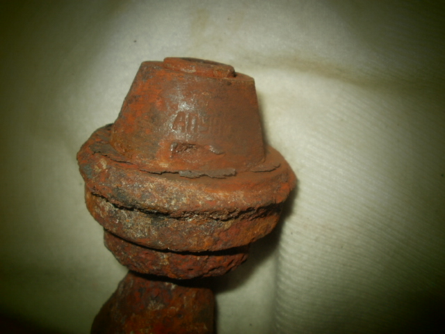

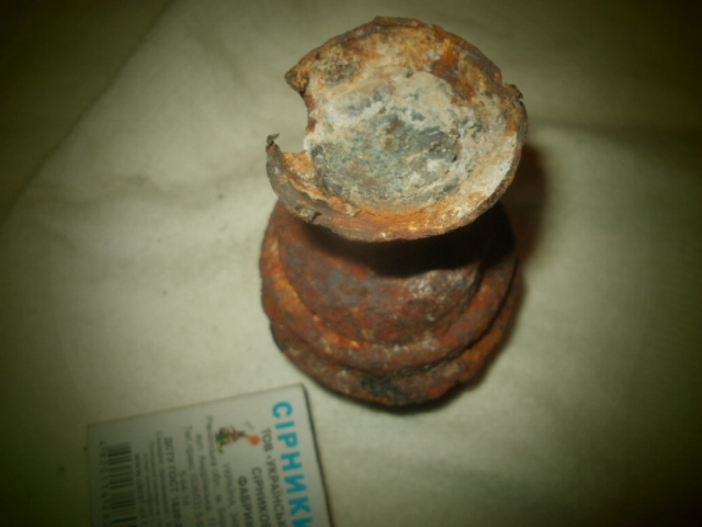

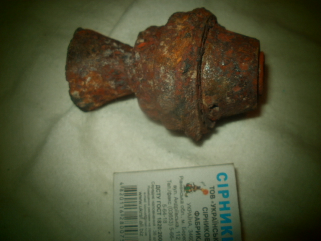

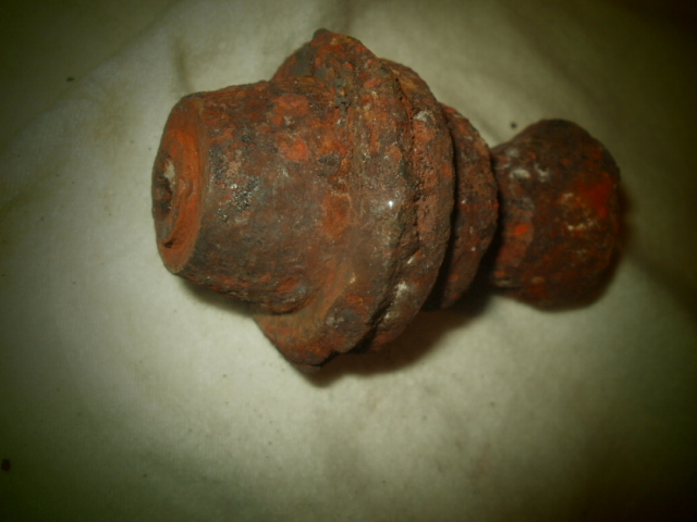

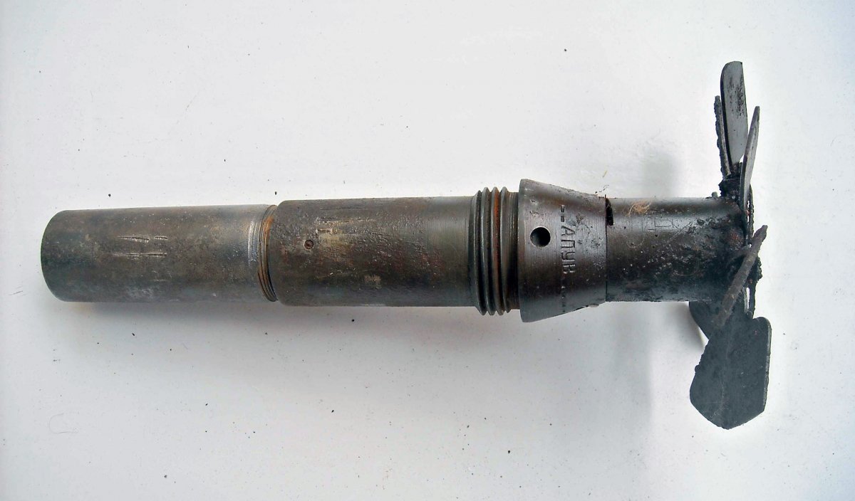

    Встречаю впервые , предмет похожий на сопло . Судя по маркировке РККА . P1017531.JPG P1017528.JPG P1017529.JPG P1017530.JPG

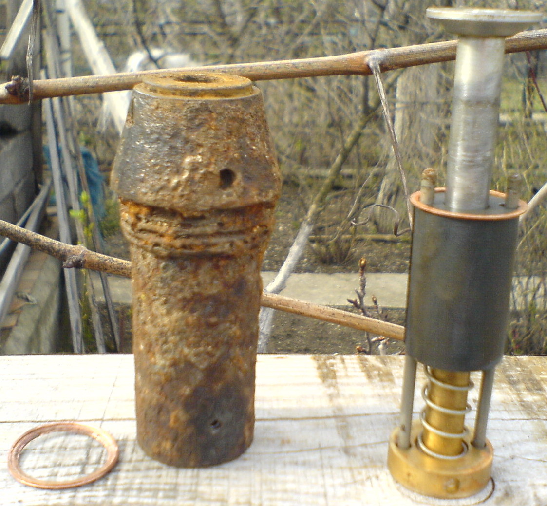

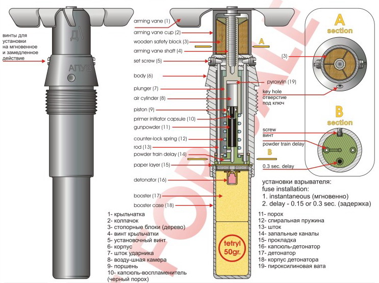

    Ваше "сопло" это остатки сработовшегоавиационного взрывателя АПУВ.
    "Взрыватель АПУВ – «Авиационный пневматический универсальный взрыватель» - поступивший на вооружение ВВС РККА в 1933 г., разработал Д.Н.Вишневский. Началось производство взрывателей на заводе № 50 из состава 14-го главка НКОП. Накануне Великой Отечественной войны потребность в них возросла, и состав серийных заводов пополнили №№ 4 и 42 НКБ. Ими окончательно снаряжали фугасные и бронебойные авиабомбы как в донное, так и в головное очко. При этом минимальные высоты их сбрасывания составляли 200-1500 м по земной и 600-1500 м по водной поверхностям в зависимости от калибра боеприпаса. Диаметр установочной резьбы для ввертывания взрывателя в очко авиабомб - 36 мм.
    Замедлительный механизм позволял ступенчато регулировать время срабатывания взрывателя установкой на мгновенное действие или с замедлениями в 0,15 и 0,3 с. Именно с последней установкой АПУВ выпускали с заводов. Органы управления механизмом замедления были расположены на корпусе взрывателя. Это два установочных винта - "М" (мгновенно) и "З" (замедление 0,15 с) с коническими концами, а также два установочных штифта для перекрытия каналов мгновенного действия и действия с замедлением 0,15 с, по которым луч огня проходит от порохового усилителя поршня к заряду ТНРС в прижимной втулке. Устанавливали требуемое замедление на земле перед окончательным снаряжанием боеприпасов взрывателями. В случае установки 0,3 с никаких дополнительных действий не требовалось, при установке 0,15 с вывертывали винт "З", а при установке на мгновенное действие - винт "М"......" Информация по данному взрывателю широко представлена в интернете
