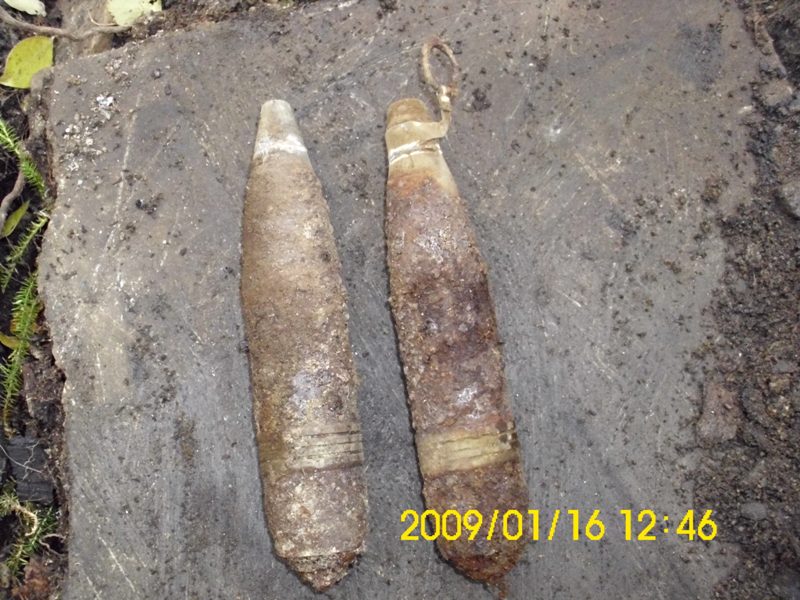

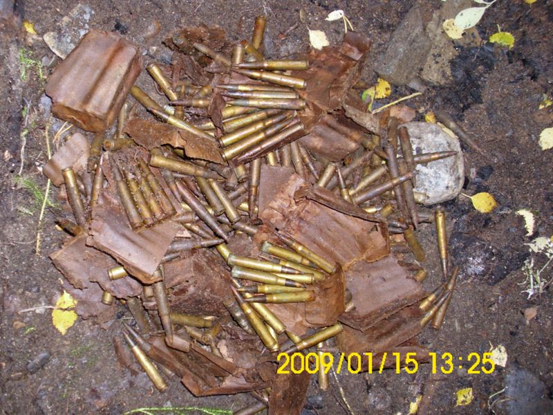

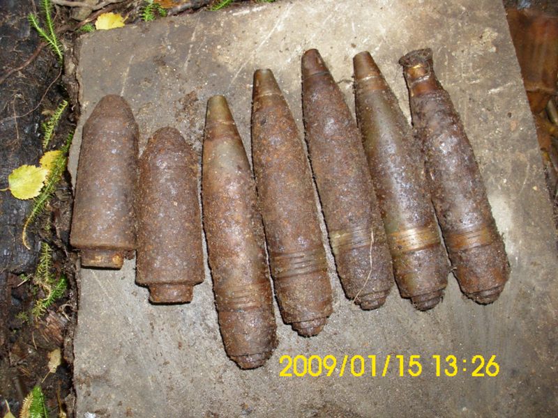

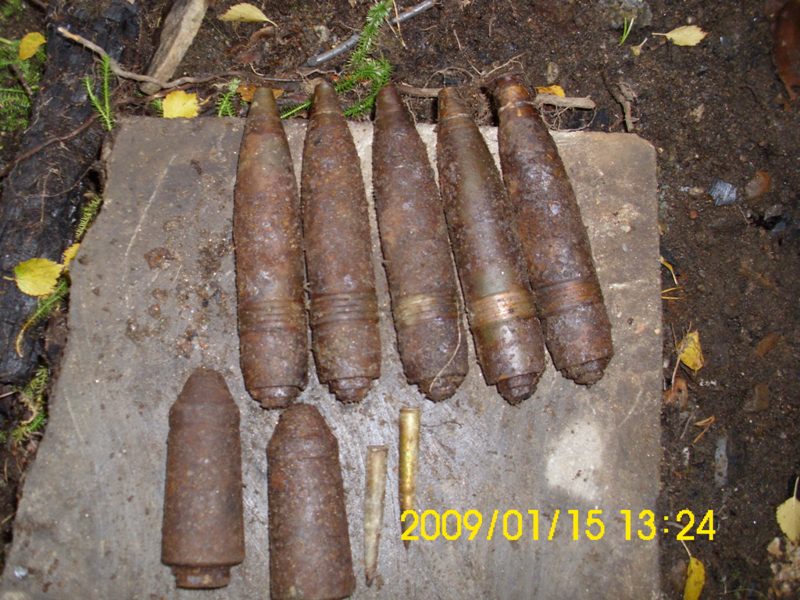

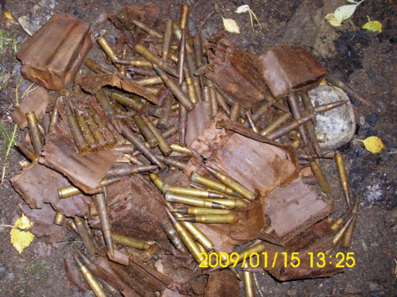

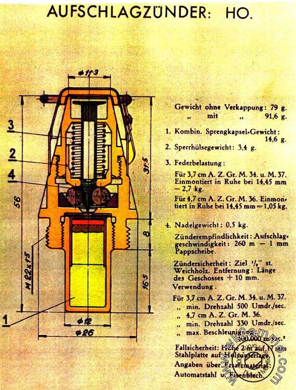

    На выходных откопали такие ВОПы (дата на фото не правильная). Патроны ясно чьи,сохран поразил. Что за наряды, от чего? У некоторых на носике какие то кольца, на чеку не похожи. И отчего два других?

    по моему опасны....
    патроны ,думаю 7.92,мг-ешные,неснаряженные в обоймах.Ружейные гранаты для мортирки 98-ой , и суда по размеру гранат--45-ки с донником....:)
    пока то думаю)

    :eek: да ну 45-ки.45-ки с таким ведущим пояском?
  6. Вэк
    Вэк Stabsfeldwebel
    12.993
    мне кажется меньше чем 45
  7. Michael Wittman
    Michael Wittman Oberfeldwebel
    1.388
    Panzer-Shtrasse
    Не 45 а 37, зенитные, наши, пороюсь чуток кину схемку.

    интересно зачем там типо чека...:rolleyes:

    если правда зенит,то по моему должна быть или транспортная чека ,или чека для быстрого определения высоты разрыва перед заряжанием.:)

    хых пересмотрел наши зенитки.... насечек то продольных на пояске не должно быть...
    камрад Wittman скорее всего прав...

    Есть вариант что западные 47 мм... типо италяхи, чехи... судя по ганс-сопутке.

    Все это найдено на немецком аэродроме. Патроны в упаковках,все зажигательные. У снарядов все носы битые,торцы не круглые а овальные от удара или плющены. долбал их кто то еще в войну.через ствол не проходили.
  15. зЛой медвежонок
    зЛой медвежонок Oberschütze
    39
    Южные рубежи России
    Снаряды по форме пояков очень похожи на зенитние но таких я раньше не встречал, надо ждать спецов

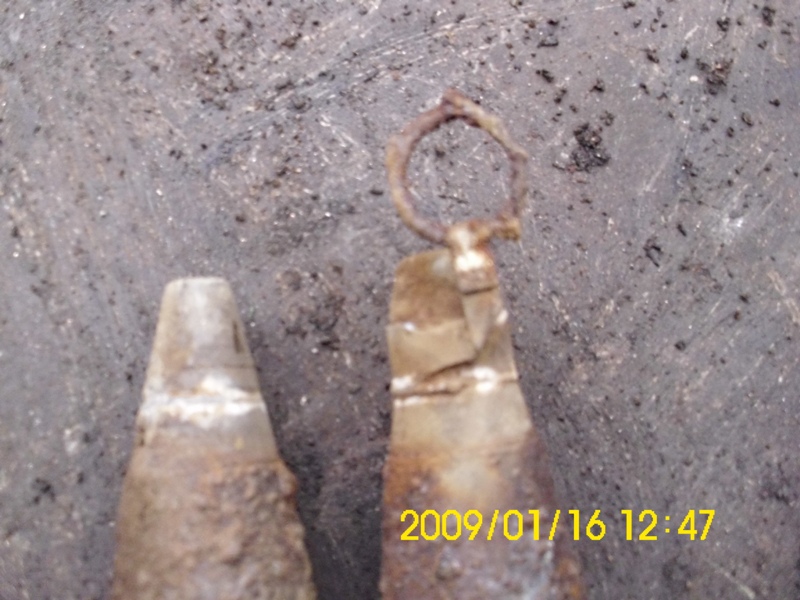

    вот фото крупней. особо крутить для фото не стал,с такими носами опасно.

    100% зенит)Витман прав)
  18. зЛой медвежонок
    39
    Южные рубежи России
    На 61-К совсем не похожи к томуже латунный взрывателей у наших небыло
  19. Jhonni
    Jhonni Stabsgefreiter
    368
    Россия
    6 користувачам це сподобалось.
  20. C00Lib1N
    C00Lib1N УберВопогмох
    4.533
    Гомель, Беларусь
    Чехи-чехи!
  21. igor4583
    igor4583 Stabsfeldwebel
    1.016
    Россия север
    Вроде чехи, а про кольца ни где не нашел. В ближайшии дни поеду откопаю, сниму покрупнее.
  22. C00Lib1N
    4.533
    Гомель, Беларусь
    Вот и с предохранительной чекой....
  23. Фелдфебелъ
    Фелдфебелъ Feldwebel
    1.918
    KonigReich Bulgarien
    точно чех...кажется немецкое производство для 3,7mm Sprgr (t)..
