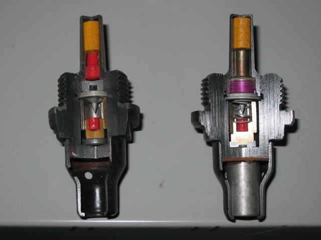

    В общем хотел сказать на сракопяточных бронебоях судя по трассерной втулке стоят МД-7(собственно почему они и не того) В отличии от МД-5 там есть пружинка которая держит инерционник...
    В общем в любом случае стремная тема лучше закопать или здать в МНС.

    А так?

    Не факт однако .. Трассерная гайка не показатель .. Все донники , с такой гайкой , найденные мной , оказались МД-5 , а МД-7 , мне так ни разу и не попался ..))
