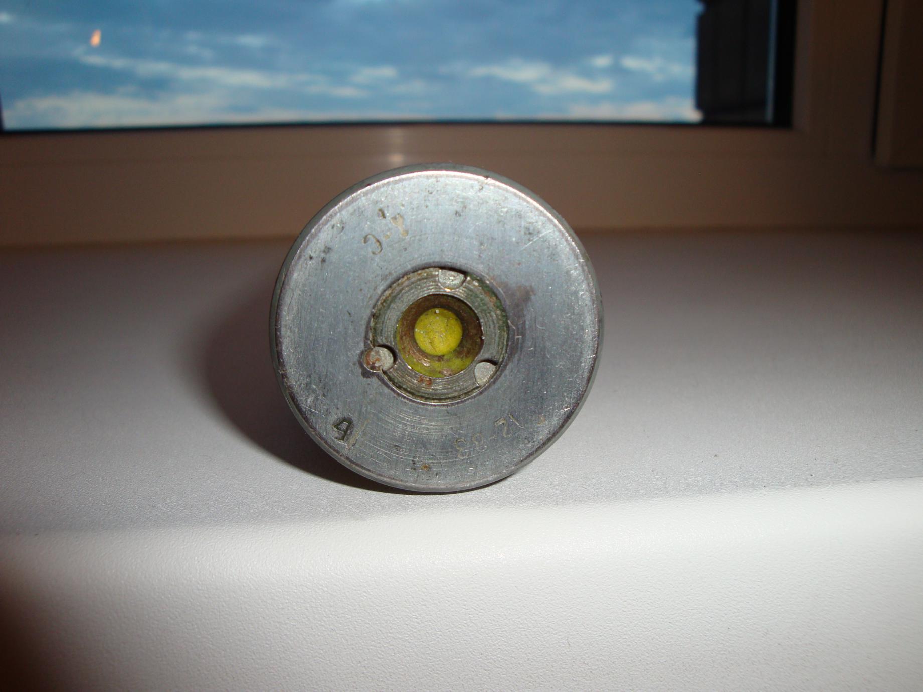

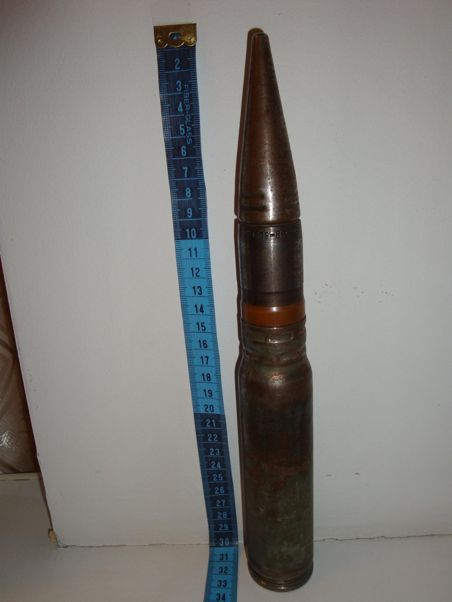

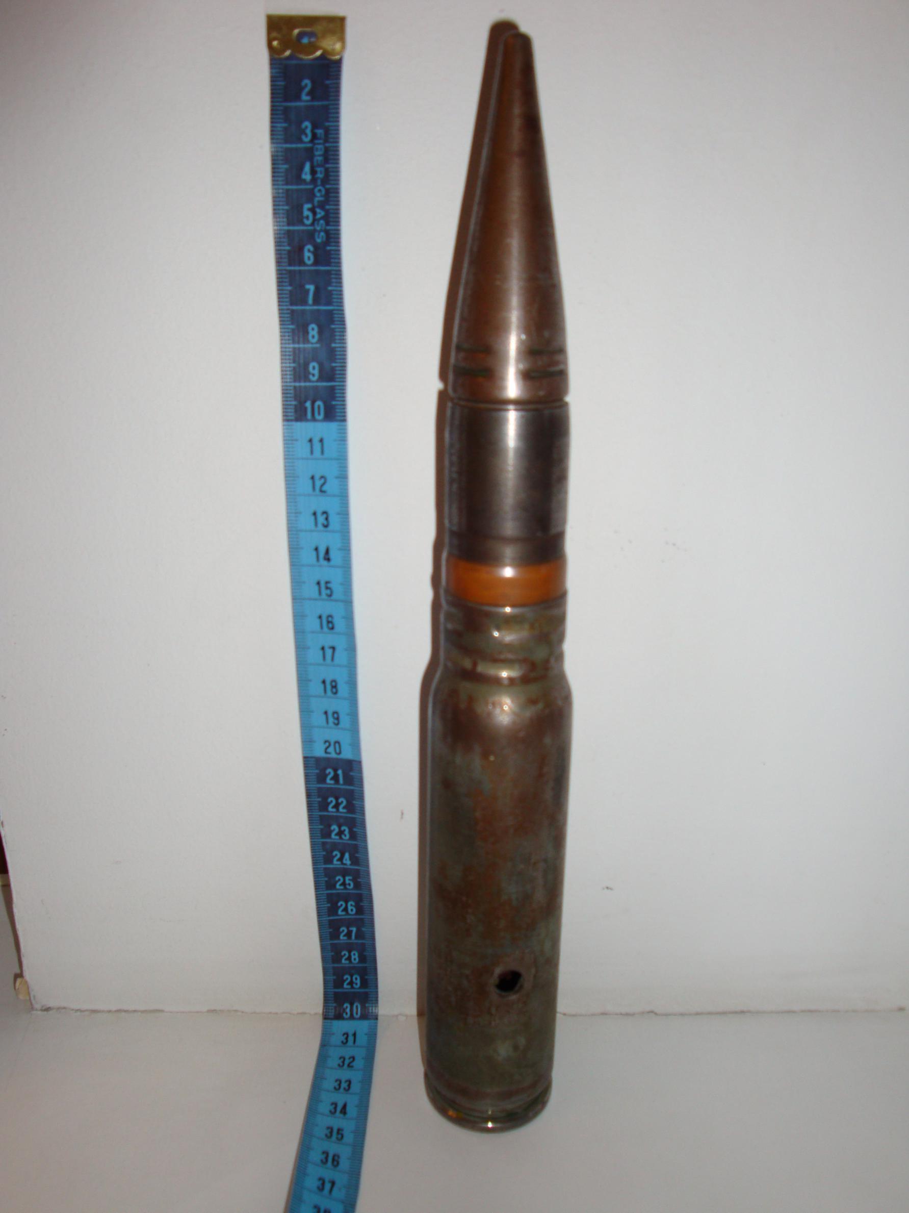

    Вот такой девайс подарил товарищ:).Подскажите от чего.

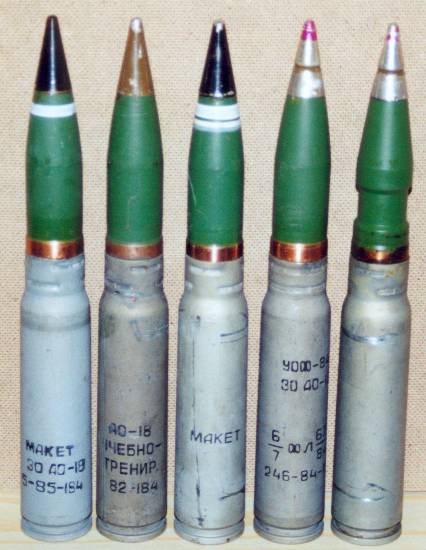

    3. (в наличии 123 шт.)
      Відстріляні гільзи, стан норм. З запитаннями прошу в особисті. Кошти з продажу йдуть на потреби ЗСУ....

    23мм зенитный автомат
  4. Гибискус
    Гибискус Oberschütze
    114
    Москва
    Нет, это 30-мм снаряд от пушки 2А42. Сам патрон называется 30х165.
    1 человеку нравится это.
  5. Kugel
    Kugel Moderator
    1551
    28
    2.947
    5.368
    2 пользователям это понравилось.

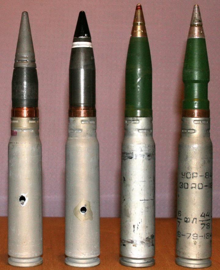

    Вот фото - два ММГ патронов ГШ, и два ММГ патронов корабельной АК-630.
    АК-630 полностью соответствует патронам с ОФЗ и ОТ снарядами к пушке БМП, только капсюльные втулки электрические (и может быть порох другой).
    По личным измерениям:
    Длина авиационных - 283,5 мм
    Длина сухопутных и морских - 291,5 мм (в справочниках - 293 мм)
    chornyj lis и Фелдфебелъ нравится это.

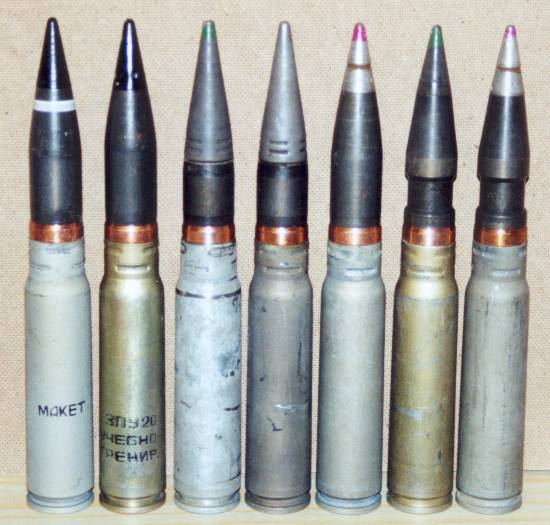

    Вы логично рассуждаете, что в тренировочном партроне вроде нет разницы в типе втулок и взрывателей - но тем не менее на практике даже клеймение холостых и баллистических втулок включает обозначение штатных взрывателей (БВ-АГ-30; БВ-А670М)

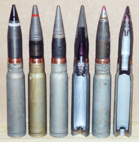

    На фото соответственно патроны для сухопутных войск, ВВС и ВМФ - боевые, учебные и практика.
    Onega, chornyj lis, Фелдфебелъ и ещё 1-му нравится это.

    Резюме - для ВВС, ВМФ и сухопутных войск свои учебные патроны, вот почему:
    1. по геометрии патроны для пушек БМП и для корабельных автоматов абсолютно идентичны - но различие в капсюльных втулках может привести к нештатной работе ударных механизмов (поломка ударника 2А42, сбой в электроцепи АК-630 и т.д.)
    2. Разница в длинах в 7-8 мм, думаю, не позволяет взаимозаменять патроны ВВС и ВМФ.
    Но это мое предположение на основании приведенных мною выше практических данных.
    Кстати, в свое время в личной беседе с мичманом узнал, что там, где он служит, и знать не знают об учебных патронах для АК-630 - и даже какие-то рукастые матросы получили чуть не авторское свидетельство за разработку учебников из подручных средств. Чудны дела твои, отечественный Флот..:)

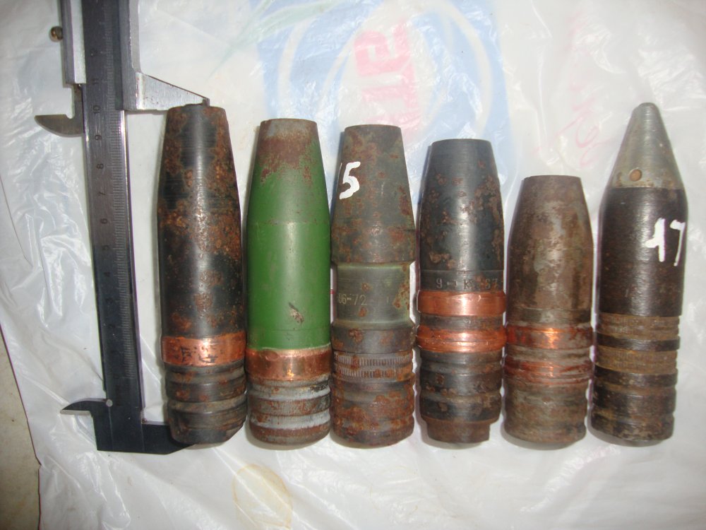

    Уважаемый АК-725 , имеются зелёные оск.ф. и оск.тр. ,а так же оск.ф. с ввинтным дном . У двух последних резьба под взрыватель крупнее - какой туда ставили взрыватель ? Рядом были остатки А-498 , МГ-31 и 32 . Попадались МГ-31 в корпусе А-498 - у них ,что устройство одинаковое ? На Вашем первом фото ранняя окраска или красили в разные оттенки ? Спасибо .
  18. МеталлюгА
    МеталлюгА Stabsfeldwebel
    2.017
    Покажите фото, так быстрее ответят.
    иван777444333 нравится это.
  19. Кощей20
    Кощей20 Obergefreiter
    317
    Донецк
    DSC02626.JPG Зелёный ОФЗ ,с мелкой резьбой , 1 , 3, 4 - с крупной ; 1 , 4 - имеют ввинтное дно ; 6 - трассер - верно ? Окраска у 2 отличается от # 12 . Скажите пожалуйста , снаряды лакировались после покраски со взрывателем или взрыватель лакировался отдельно ? Какой окрас у 6 ?

    Кощей20,
    на фото слева направо:
    4,5,6 - снаряды патронов 30х210В корабельной установки АК-230: 6 - да, трассирующий (специфический снаряд - в нем нет ни ВВ, ни бронебойного сердечника, по сути летающий трассерный стакан), 4 и 5 - корпуса осколочных снарядов (боевых, учебных, практических - по фото сказать нельзя).
    2, 3 - снаряды патронов 30х165 корабельных установок АК-630 (АК-306): 2 - осколочный, 3 - осколочно-трассирующий.
    1 - похож на осколочный снаряд патрона 30х156В к авиапушке НР-30, но не уверен
    Трассирующий снаряд 6 - корпус оксидирован в черный цвет (кроме головной втулки), как и корпуса других снарядов АК-230.
    Кощей20 нравится это.
