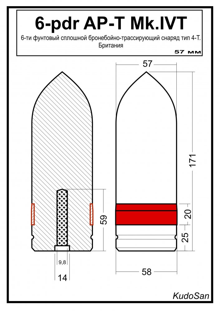

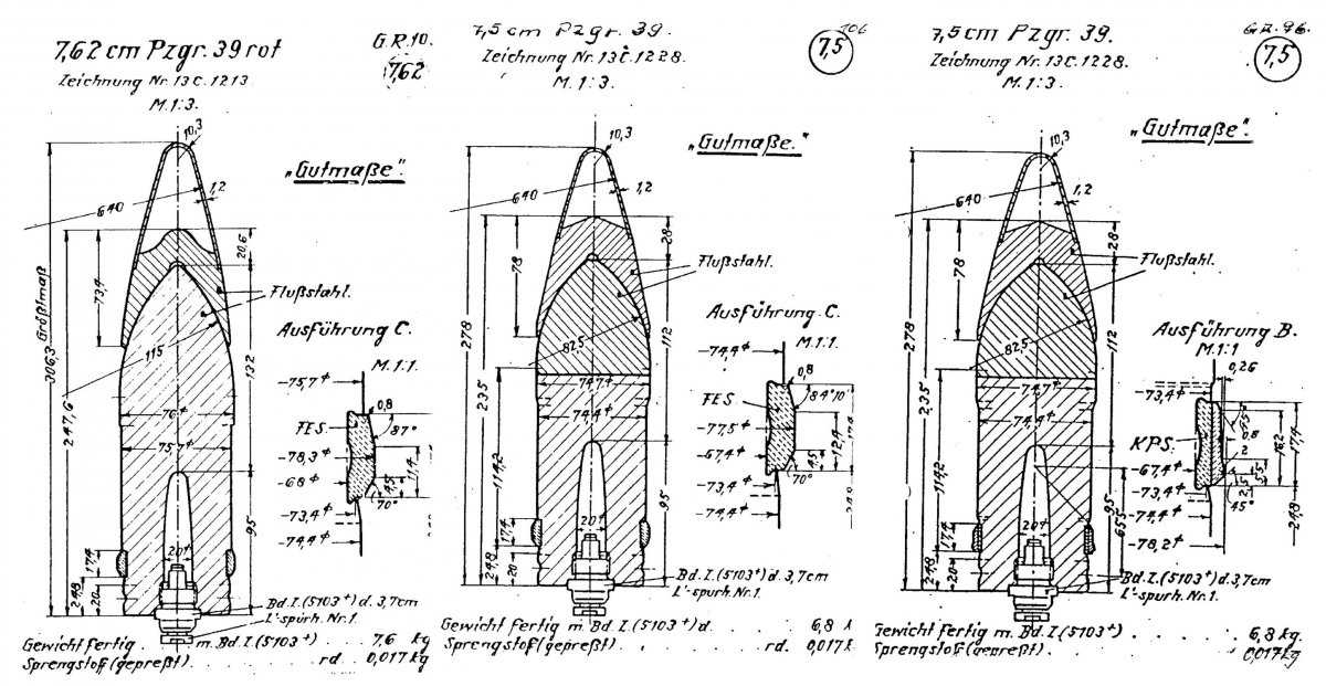

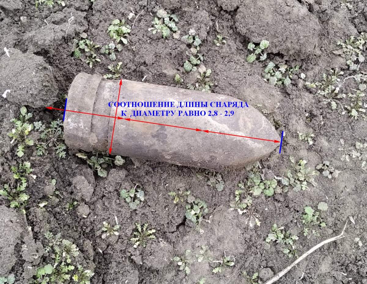

    Не соглашусь, что это 75-мм немецкий бронебой. И вот почему. Если посмотрите на схему немецких 75 и 76-мм бронебоев, то зная размеры, можно высчитать соотношение длины снаряда (с "утратами" наконечников) к его диаметру. Имеем по немцам этот показатель равный 1,76 (для 76-мм) и 1,49 (для 75-мм). У снаряда, что на фото ТС данный показатель в пределах 2,8 - 2,9. Т.е. уже не 75-мм немецкий бронебой. В данные показатели вписывается БРИТАНСКИЙ 57-мм (6-pdr / 6-фунтовый) бронебойно-трассирующий снаряд!

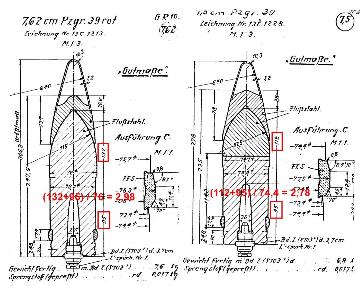

    Господа! Добрый вечер! Ну что же Вы меня не поправили. Ведь я тупанул! Сорри. Не сложил я две цифры на чертежах. Вновь привожу схему 7,6 и 7,5-см снарядов с вычислениями. Вот такое ПРАВИЛЬНОЕ соотношение длины снаряда "с утратами" к его диаметру (калибру). Так что я думаю у ТС на фото - 7,5-см немецкий бронебой с утратами.
    Еще раз сорри.
    P/S Теперь осталось убедиться с помощью деревянной палочки что он пуст внутри.
    P/S/S Господа копари! При выкладывании фото с ВОПами и вопросами "а чЁ это???" настоятельная просьба прикладывайте рядом НОРМАЛЬНЫЕ мерные предметы. Ну зажигалка там, коробок спичек, сигарета....В идеале - ЛИНЕЙКА или МЕТР!
