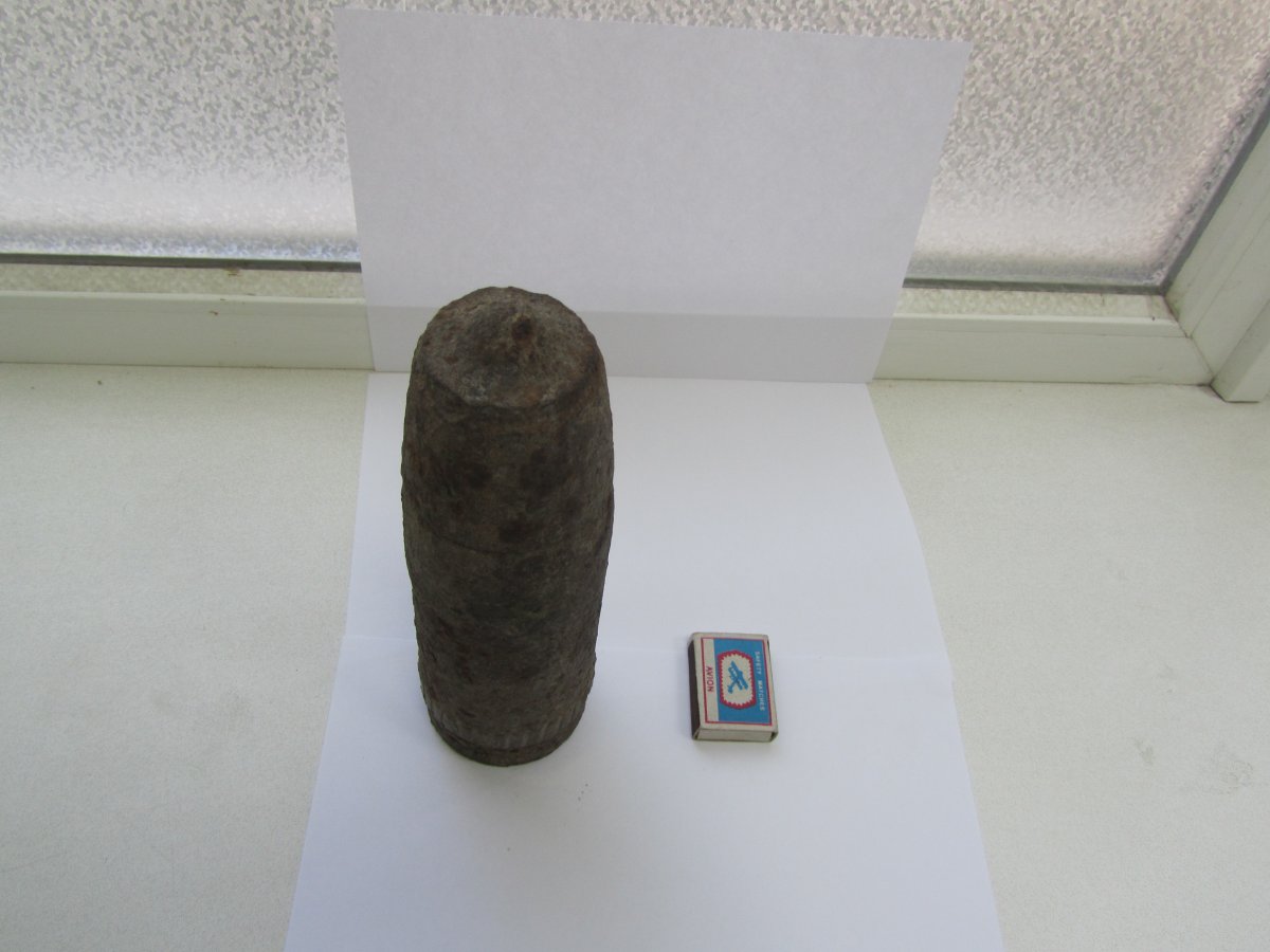

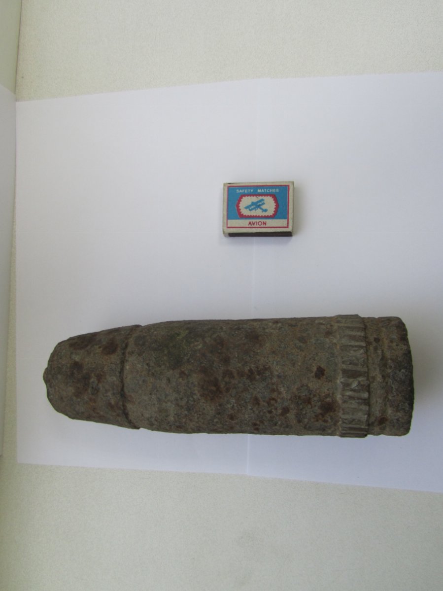

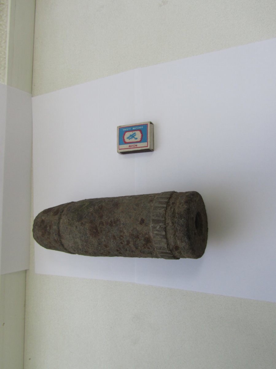

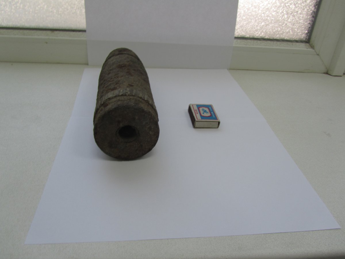

    Здравствуйте , уважаемые форумчане ! Попался вот такой снаряд. Вес - 7.4 кг. Высота ( или длина ) - 24 см . Диаметр - 7.2 см .Будучи в этой сфере абсолютно не сведующим человеком, но помотрев темы раздела и поспрошав у Гугола ,сделал вывод- снаряд советский , бронебойный , 76 мм .Если ошибаюсь - поправьте . Насколько понимаю, каждая артиллерийская система использует свой тип боеприпасов. То есть снаряд от ЗИС -3 не подойдет к Ф - 34 или Л - 11 . Теперь вопрос - так от какого конкретно орудия сей снаряд ? Признателен за внимание к теме .

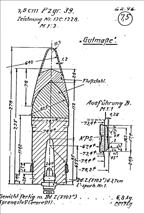

    Это 75 мм немецкий бронебой.

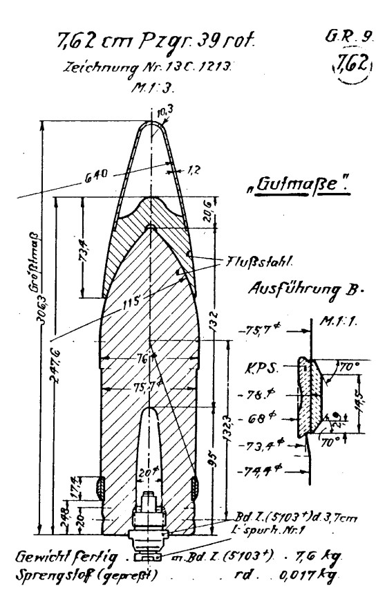

    Позвольте с Вами не согласиться в части определения калибра. 7,62-см это. Следовательно к трофейным советским орудиям. Pak36 - она же Ф-22 с переделкой под "немецкий" выстрел..
    Дело не в "миллиметрах". Обратите внимание на форму бронебойного наконечника у 7,62-см снаряда и посмотрите на его очертания у 7,5-см снаряда. Да и разница у снарядов тоже заметная - общая длина различается на 28 миллиметров, а длина без баллистических наконечников различается на 12 миллиметров. В моём понятии - это существенная разница.
