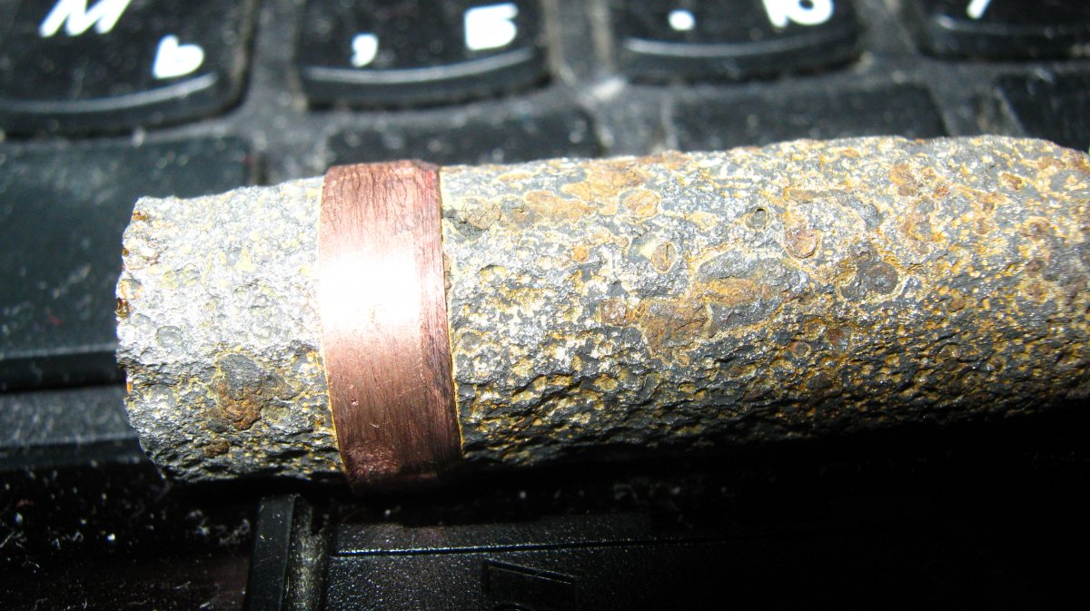

    Камрады от чего пуля или снаряд найденный на бывших складах Люфтваффе

    Похож на немца, авиационный 30 мм практический осколочно - трассирующий.

    Не в Рогани найден?

    А не солотурн случайно?

    Нет найден в Васищево Солотурн выше

    Если люфтваффе, то возможно что мг-131

    Тогда 13 мм от MG-131.

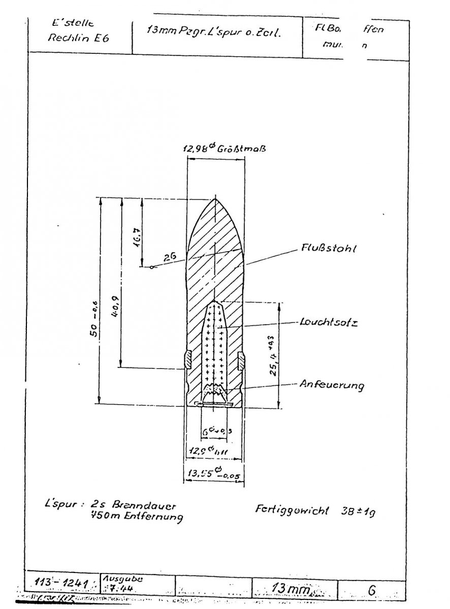

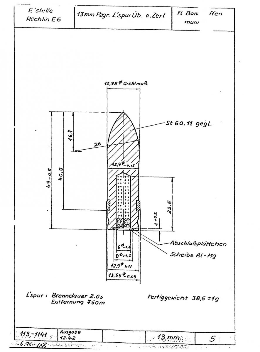

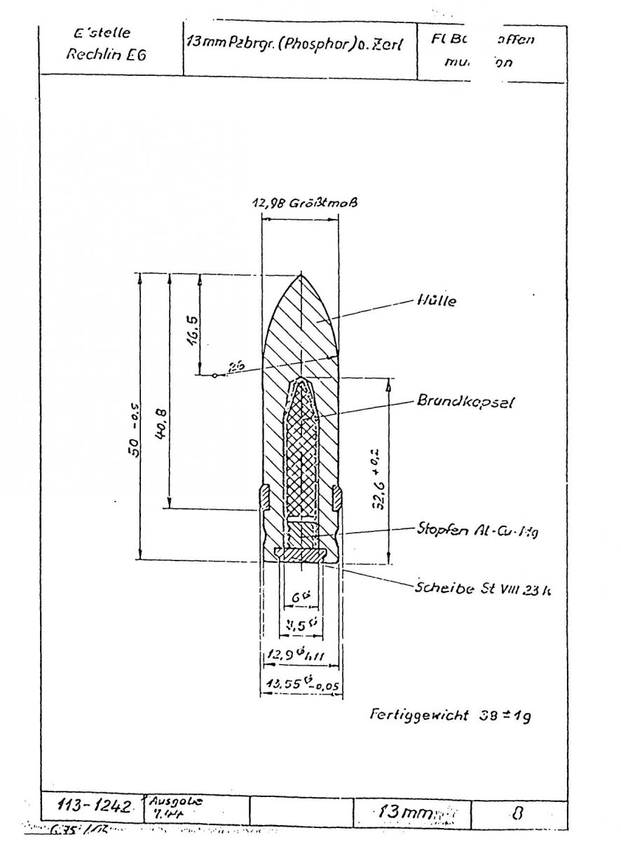

  9. Дервиш
    Дервиш General-major
    5,428
    Location:
    На выбор....Что "понравиться".
