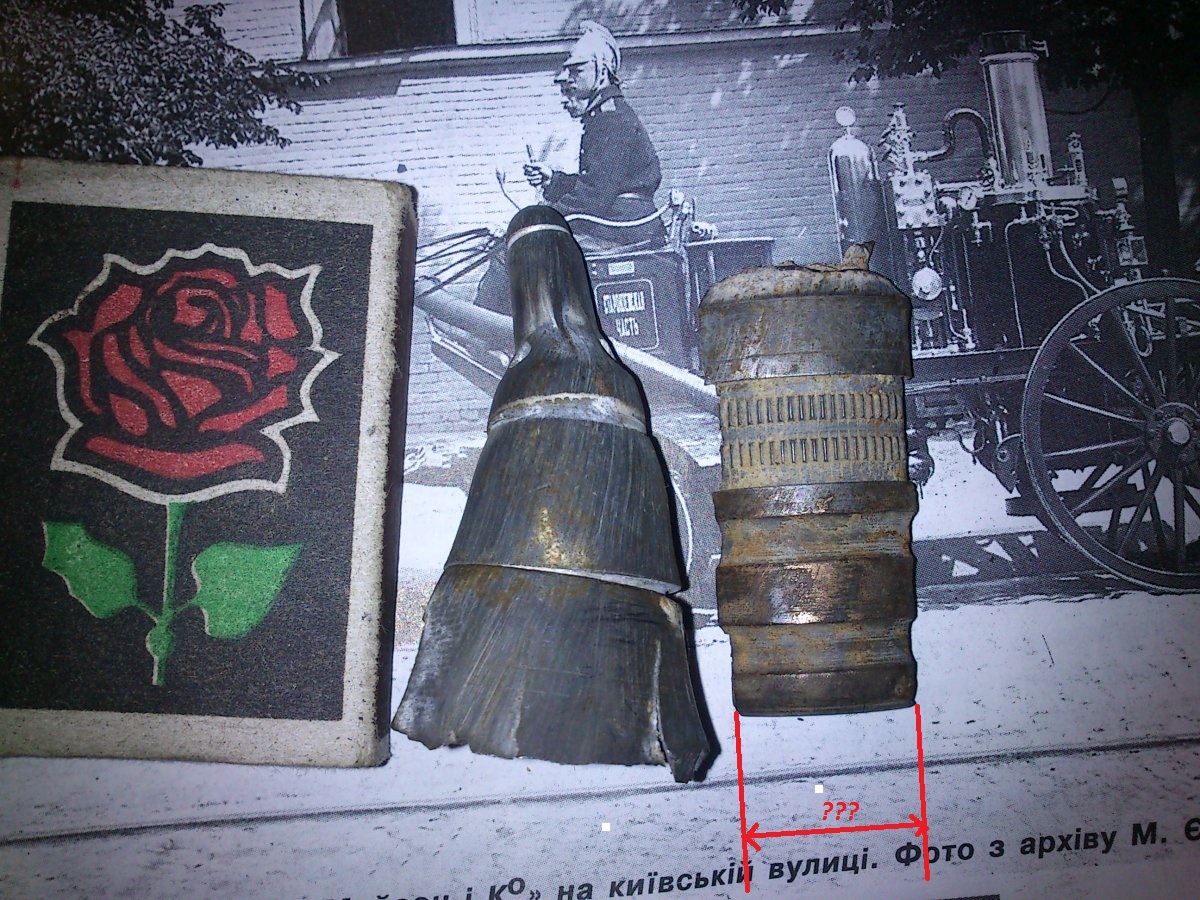

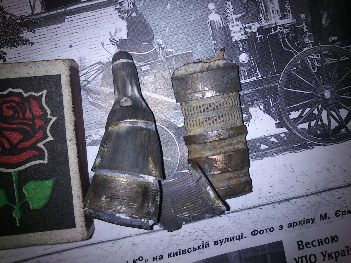

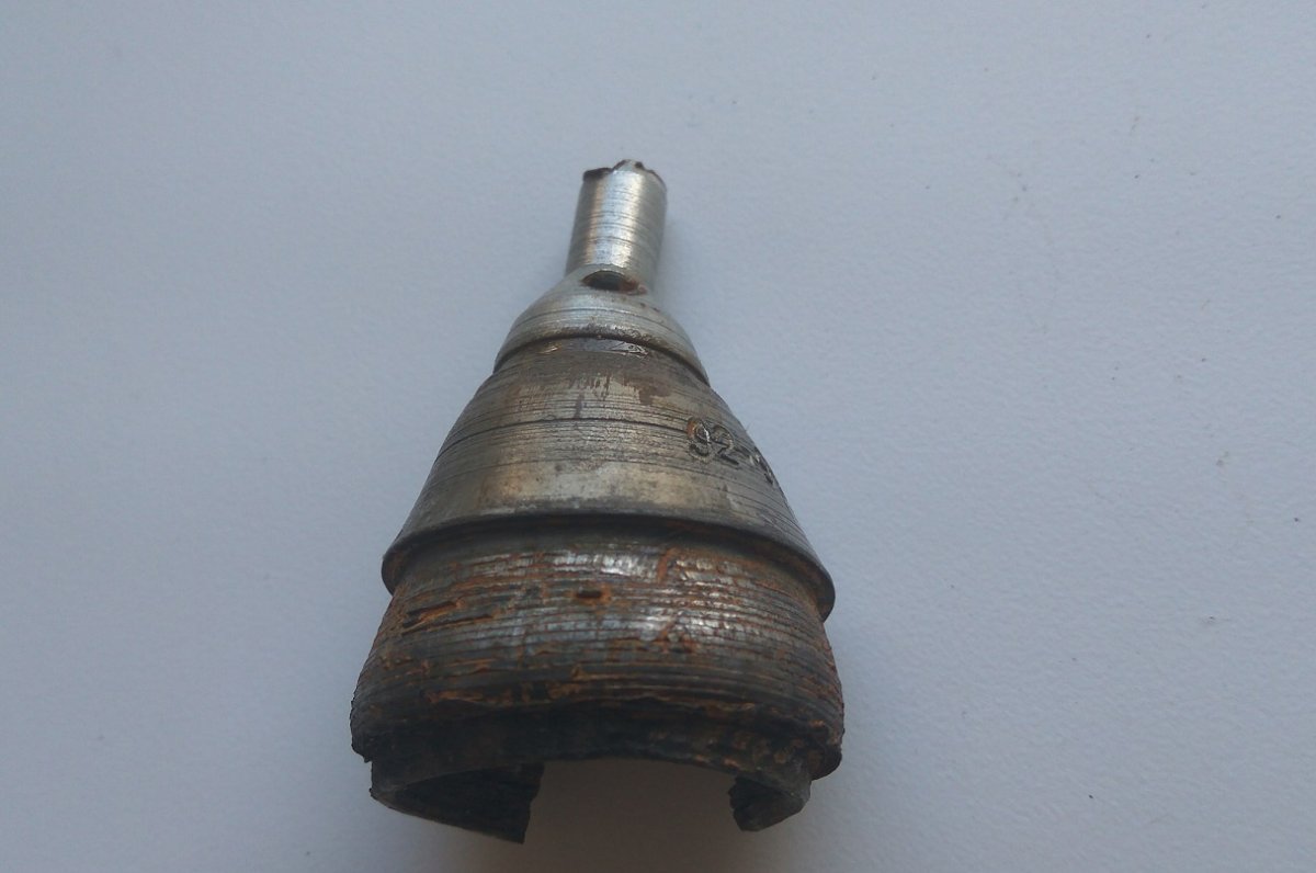

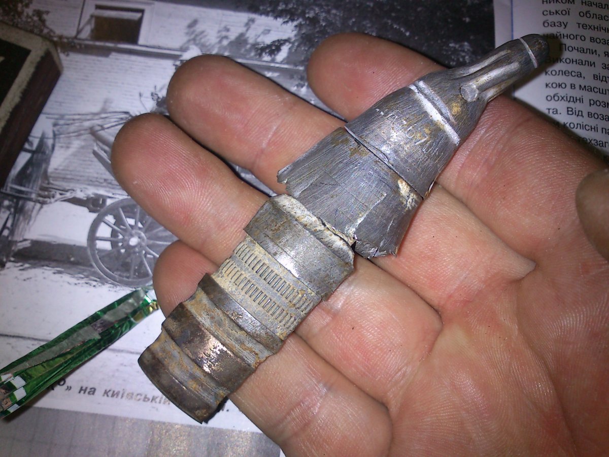

    Доброго дня.

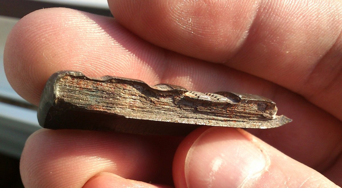

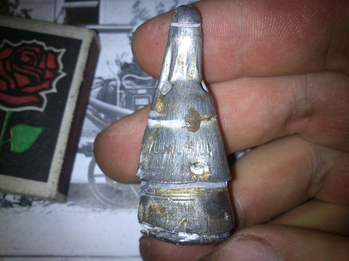

    Вчера на работу прилетело вот это.Эти остатки застряли в стене - выковыряли, а что оно,точнее от чего не знаю.
    Вся из металла,поясок на осколке отсутствует,видно только место,где он был.Наверху плохо прочитывается клеймо 92-90 ?? А-670М?ЫЦ

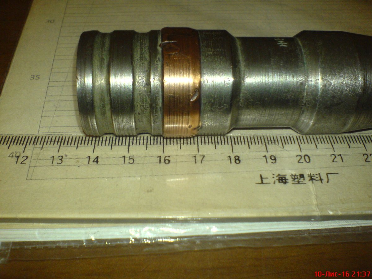

  3. Дервиш
    Дервиш General-major
    5.428

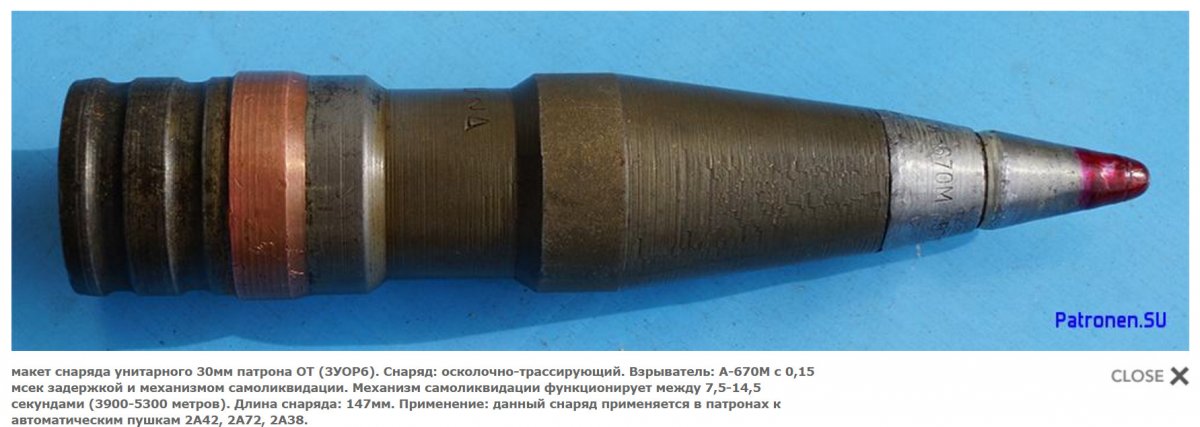

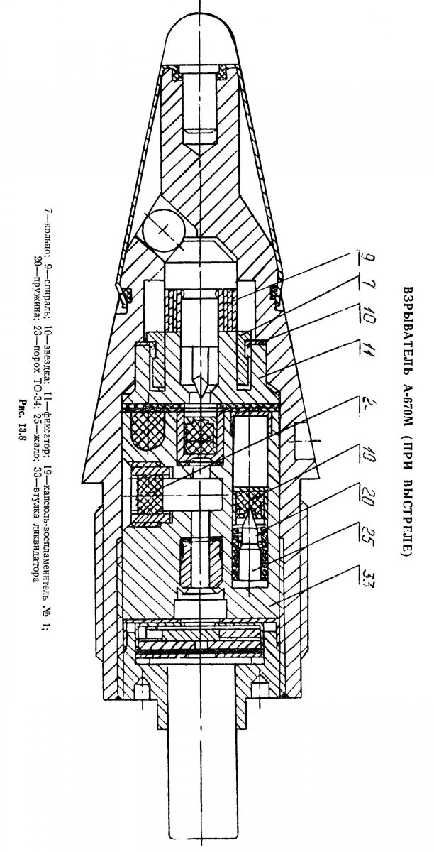

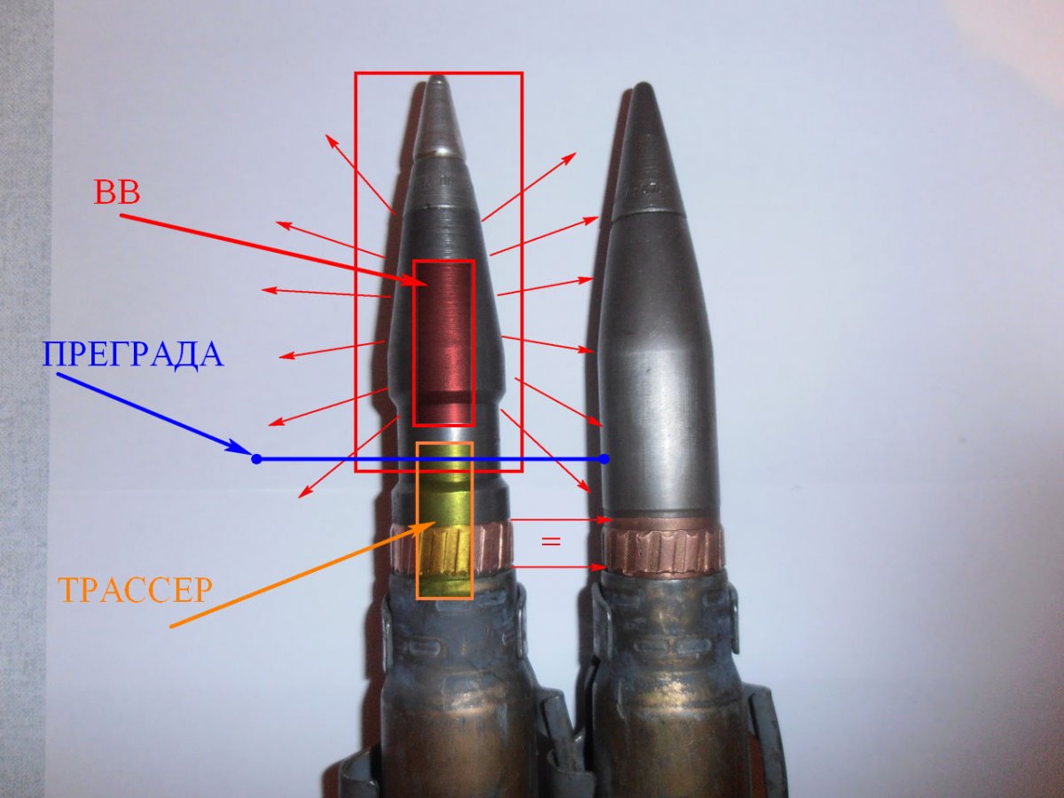

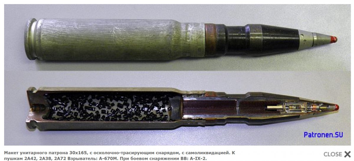

    "Обычный" 30-мм осколочно-трассирующий снаряд. Предназначен для поражения наземных и воздушных небронированных и легкобронированных целей и живой силы противника стрельбой из автоматических пушек 2А42, 2А72, 2А38. "Обычный" взрывак А-670М.
    P/S Повезло.....

    И осколочно-фугасным

  5. Вениамин Соляра
    Вениамин Соляра Stabsgefreiter
    171
    мир
    Благодарю всех кто ответил и помог в опознании.
    С Уважением.

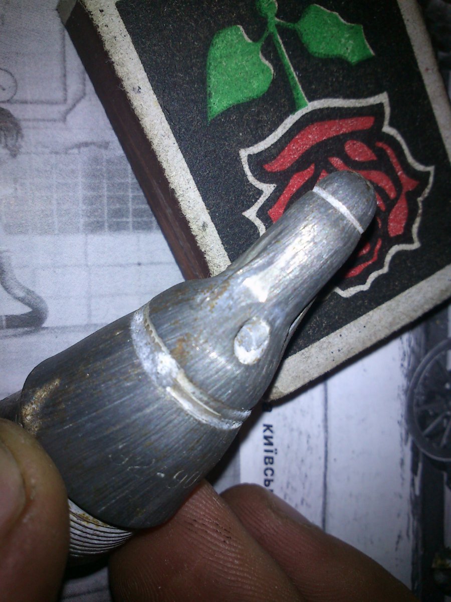

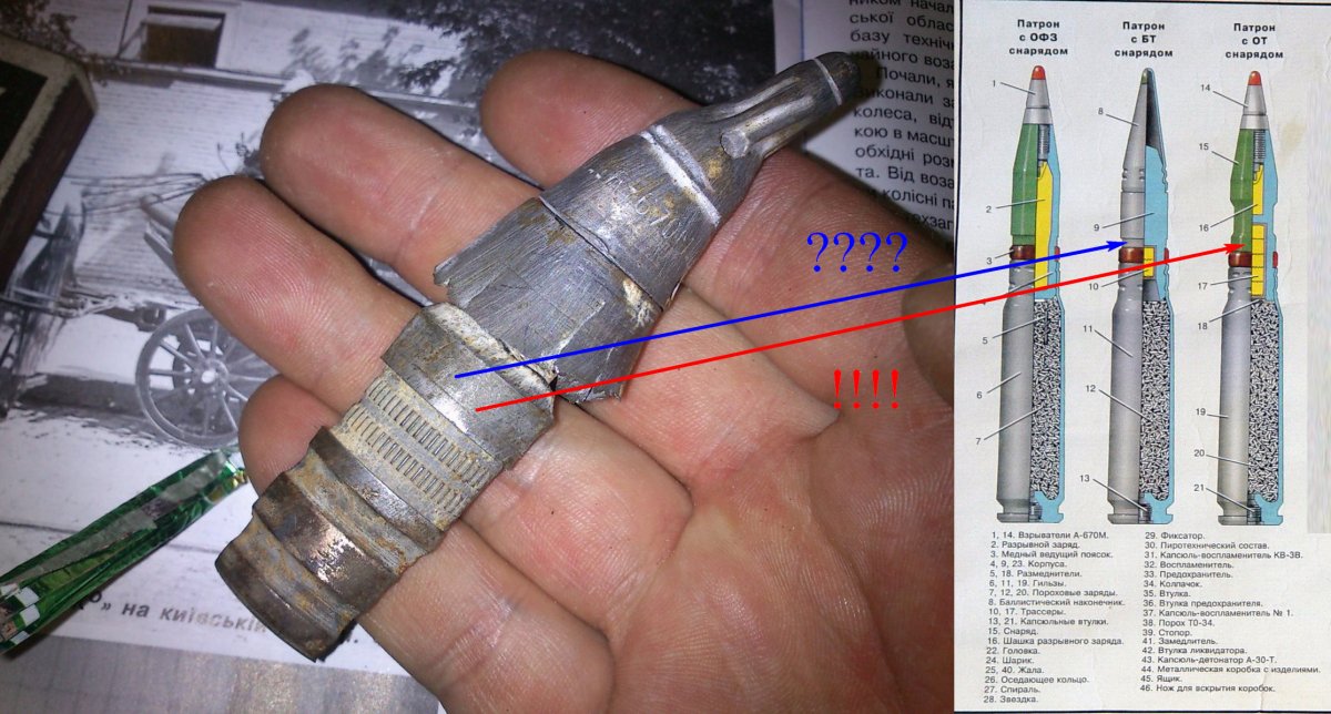

  6. Дервиш

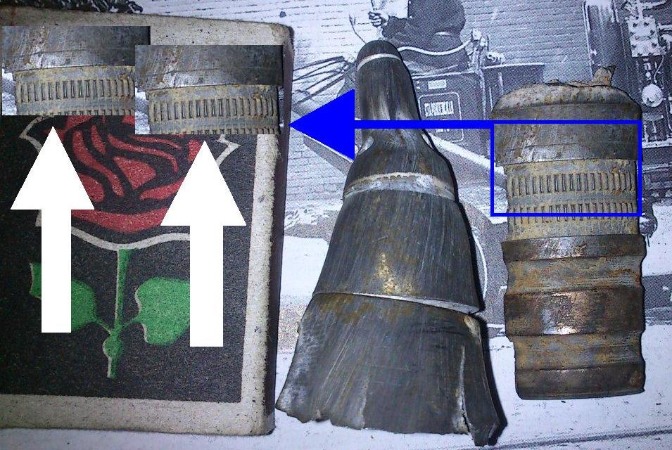

    5.428

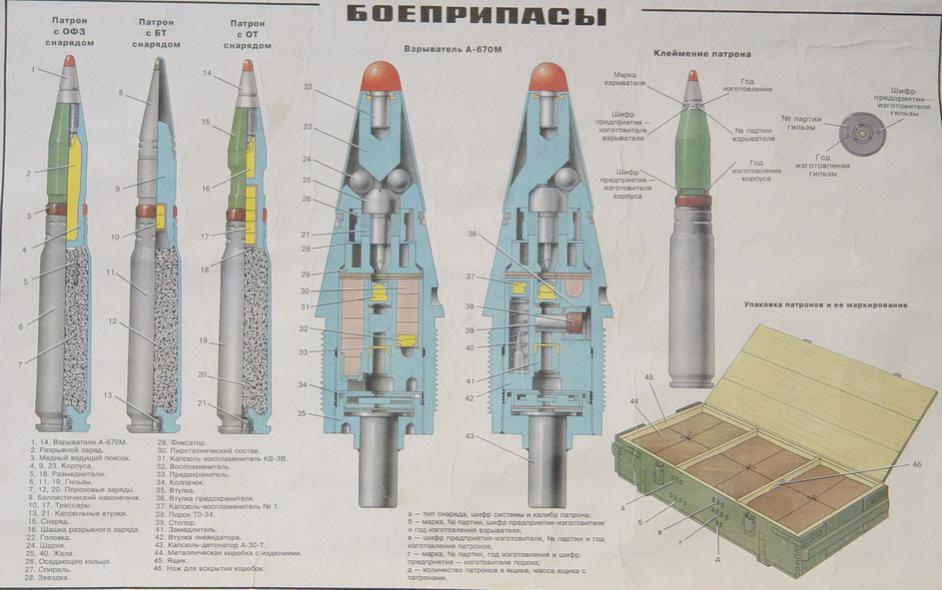

    Валерий, дьявол скрывается в МЕЛОЧАХ! Обратите внимание на схему и фото. Обращайте на мелочи пристальное внимание - это позволяет продолжать оставаться в живых при работе с ВОПами!
    P/S И если на то пошло, то не осколочно-фугасный, а осколочно-фугасно-зажигательный! Но это был осколочно-трассирующий.

  7. valerka
    valerka General-major
    28
    42
    6.254
    Україна. Кропивницький

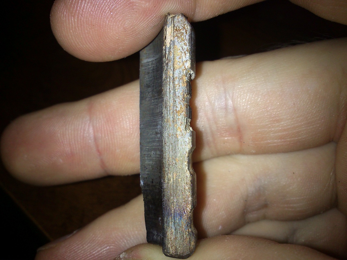

    Я имел ввиду,к чему подходит данный взрыватель!
    А теперь,много "почему":
    1.На предоставленом останке поясок шире чем на Ваших фото?
    2.Если это всё от 30мм.,то почему низ с поясками уже самого взрывателя?

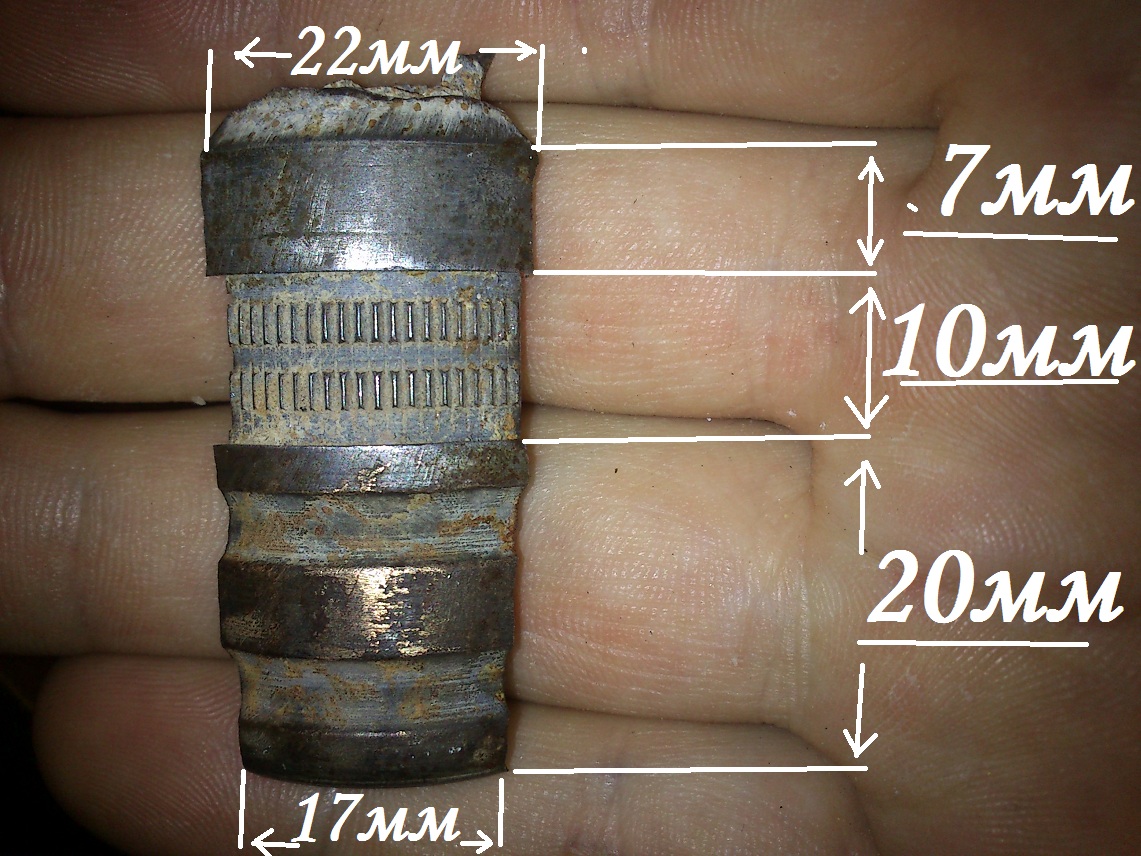

  8. Вениамин Соляра
    171
    мир
    По второму пункту.Вы имеете ввиду,что осколок с поясками прям к взрывателю приложен?Я по незнанию его так приложил,думал что так должно быть.
    Если я не правильно вас понял - прошу извинить)

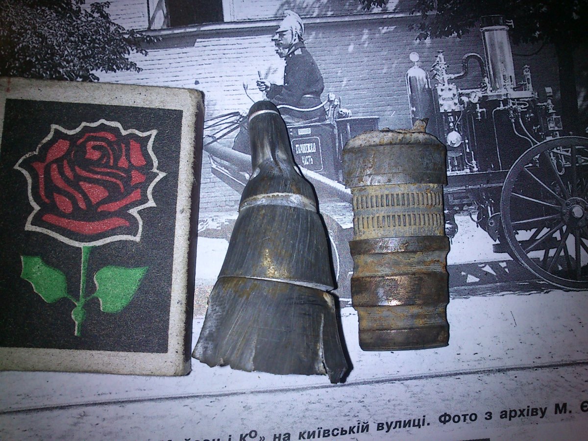

  9. Дервиш
    5.428
    1. По взрывателю понял.
    2. Поясок. Думаю субъективное мнение. См. фото №1 и 2. И у ОФЗ и ОТ пояяски одинаковой ширины, только выглядят по разному.
    3. Т.к. взрыв был только ВЕРХНЕЙ части снаряда (где есть ВВ), её (эту часть) скажем так "раздуло" в отличие от нижней части где только трассер. Постарался показать схематично на втором фото.

    Вы всё правильно сделали,сравнение-вещь хорошая!:)
    Чтобы закончить с догадками,померяйте диаметр этой штуки.

  12. _yurij_
    _yurij_ Stabsfeldwebel
    28
    35
    1.025

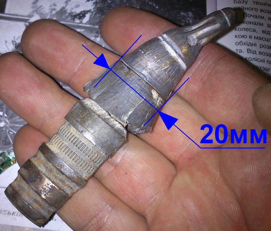

    И это правильные "почему".
    Если с взрывателем и остатками носовой части 30-мм ОТ снаряда всё ясно, как божий день, то остатки донной части другого снарядика - явно не 30-мм ОТ...

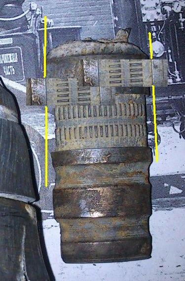

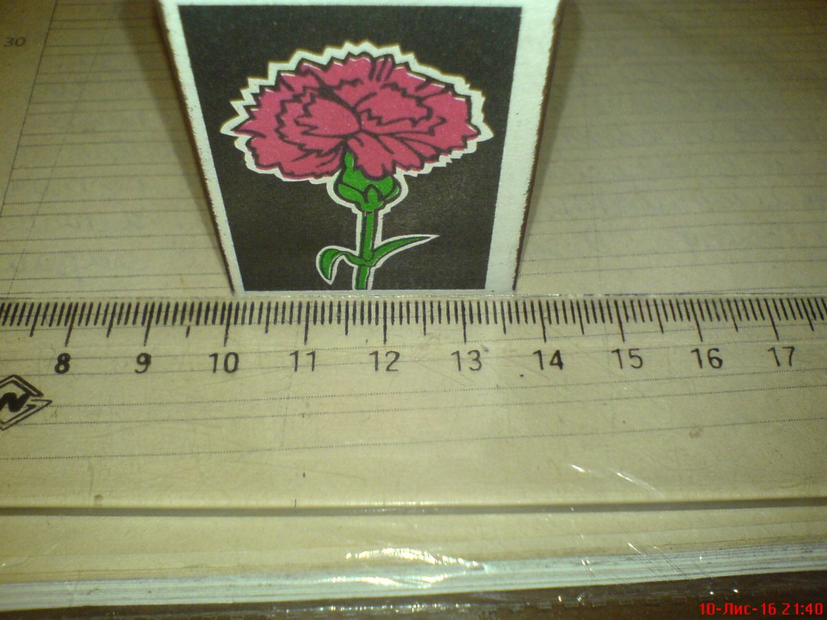

    1. В диаметр снаряда укладываются почти 2 пояска:
    Т.е. при предполагаемом 30-мм диаметре снаряда ширина пояска выходит около 16...17 мм, а это не так.
    На реальном 30-мм ОТ ширина пояска всего 10 мм:
    2. Измерил самую широкую часть взрывателя А-670М, получилось ровно 20 мм, тогда и диаметр оставшейся донной части примерно такого же диаметра (что перечёркивает версию о 30 мм):
    3. Противоречит версии о 30-мм ОТ и факт укладывания снаряда почти 2 раза в ширину спичечного коробка:
    У реального 30-мм это не получится, т.к. ширина коробка всего 37 мм:
    Как вариант - остатки донной части принадлежат 23-мм снаряду.

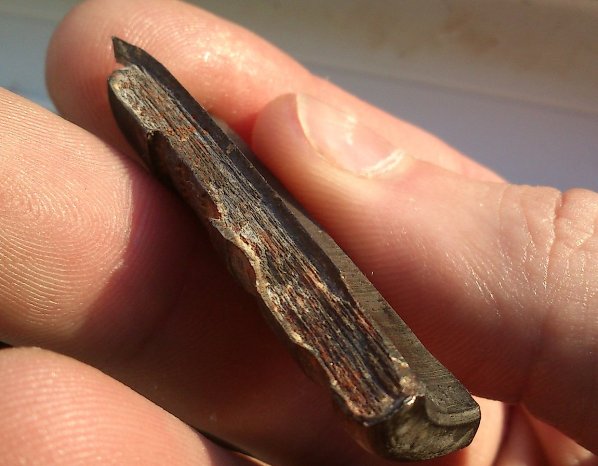

  13. Вениамин Соляра
    171
    мир
    Не было интернета вчера,но вот замерил осколок.
    Мерил портным метром
    Otryta, GINDENBURG, _yurij_ та ще 1-му подобається це.
  14. A10A
    A10A General-leutnant
    23.983
    Київ, Україна
    ... потомУ, что это вырезанный из корпуса сегмент/"четверть" (с целью создания разрезнОго макета)...
    Останнє редагування: 12 лис 2016

  16. valerka
    28
    42
    6.254
    И этим разрезным макетом выстрелили! Прочитайте внимательно первый пост ТС.
    Так как появились более информативные фото,согласен,что это осколок от 30мм снаряда(очень ровно оторваный).

  19. _yurij_
    28
    35
    1.025
    Просто ахринеть....o_O
    До этих фоток был уверен, что этот осколок имеет форму ЦЕЛОГО(!) цилиндра :oops:
    А это, оказывается, всего лишь СЕГМЕНТ(!) :smile_6:
    Тогда 30-мм версия Дервиша "...всесильна, потому что она верна!" :smile_12:

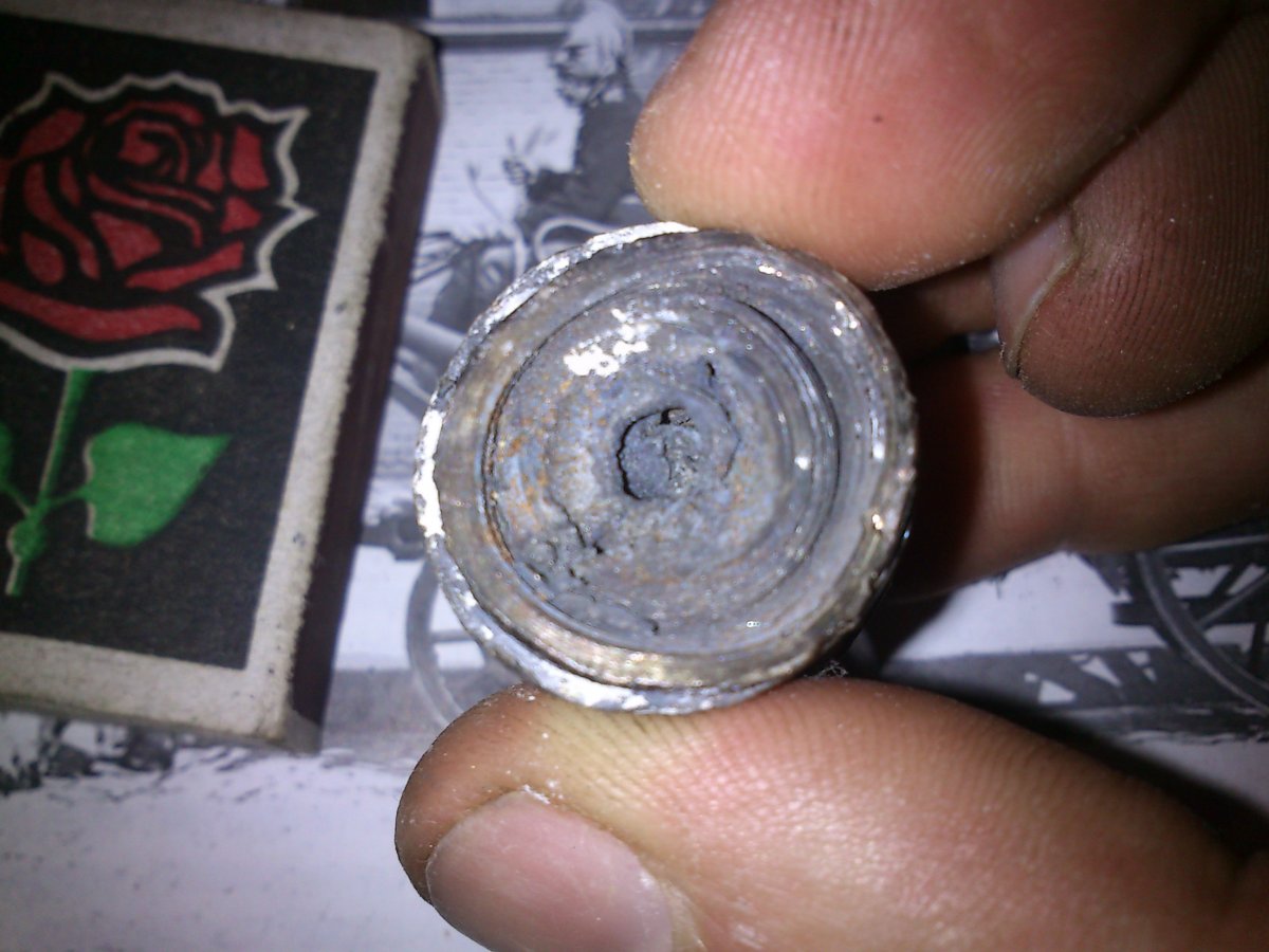

    А вот это тоже 30мм или 23мм?Можно по этому фото определить?Фото только такое.
