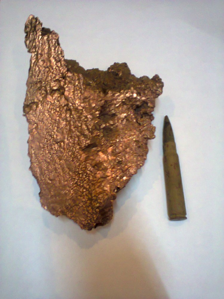

    Попался такой вот занятный осколочек, отзывался как медь, после жесткой чистки оказался мягкого желтого цвета, так как во время чистки покрылся красным налетом, можно предположить смесь меди и цинка.. ну бронза и что тут? а-вот-фиг =) отлично берется на магнит, правда раза в два слабее чем железо.. металл колкий и зернисто-слоистой структурой, хотя при плавных нагрузках достаточно мягкий.. по толщине могу предположить разве что осколок от пушки (на позициях попадаются и по тем временам находки).. осталась только одна истинная сторона, по ней видно, что литье очень грубое.. может кто сталкивался или находил что либо подобное, подскажите, пожалуйста..
    З.Ы. телефон не передает истинного цвета, цвет дико красивый =)

    Очень похоже на минерал пирит.

    Тоже была такая мысль, но он слишком мягкий, искру не дает и по цвету на пирит не похож..
    Смущает вообще комбинация железа и меди.. слишком разная у них температура плавления..

    Тогда, может, халькопирит, он же-медный колчедан? Он помягче и цвет темнее, растворяется в азотной к-те.

    Кусок явно рукотворного происхождения, видны следы литья.. Больше похож на латунь на основе медь+никель, никель как раз дает необходимые магнитные свойства..
    Вчера отковырял небольшой кусочек металла и попробовал его расплавить "турбо" зажигалкой (это был ее последний подвиг =) ), получил каплю желтого металла, напоминающего турецкое "золото", в капле несколько вкраплений черной фигни, при растворении дали зеленоватый оттенок (косвенно - сульфат никеля, т.к. до этого чистка производилась слабоконцентрированной серной кислотой).. в общем скорее всего, действительно, латунь, вот только откуда ей в таких масштабах валяться по войне, хз.. в сторону войны и осколка свидетельствует наличие следов дымного пороха на одной из сторон скола — потемнение скола, почти не изменившее своего состояния даже после кислотной обработки (бездымный таких бы следов не оставил, ВВ соответственно тоже)..
    Спасибо за содействие и мозговой штурм, хоть и в не больших масштабах (2 человека) =)
    Остается только пробивать все в радиусе полукилометра-километра на наличие остальных частей данной конструкции, хотелось бы увидеть ее первоначальный вид и вообще понять, что это за фиговина такая =)))

    На основе медь-никель -это бронза, латунь -медь-цинк. После кислоты цинк бы растворился и осталась бы одна медь. Попробуйте, как я писал выше, растворить в азотной к-те. Если растворится с остатком серы-халькопирит, если нет-тогда какой-то сплав.

    Попробую.. как только смогу достать хоть немного азотной кислоты =) И, кстати, поверхность после кислочения действительно стала почти красной, а после плавки - желтой, так что скорее всего орудийная бронза.
