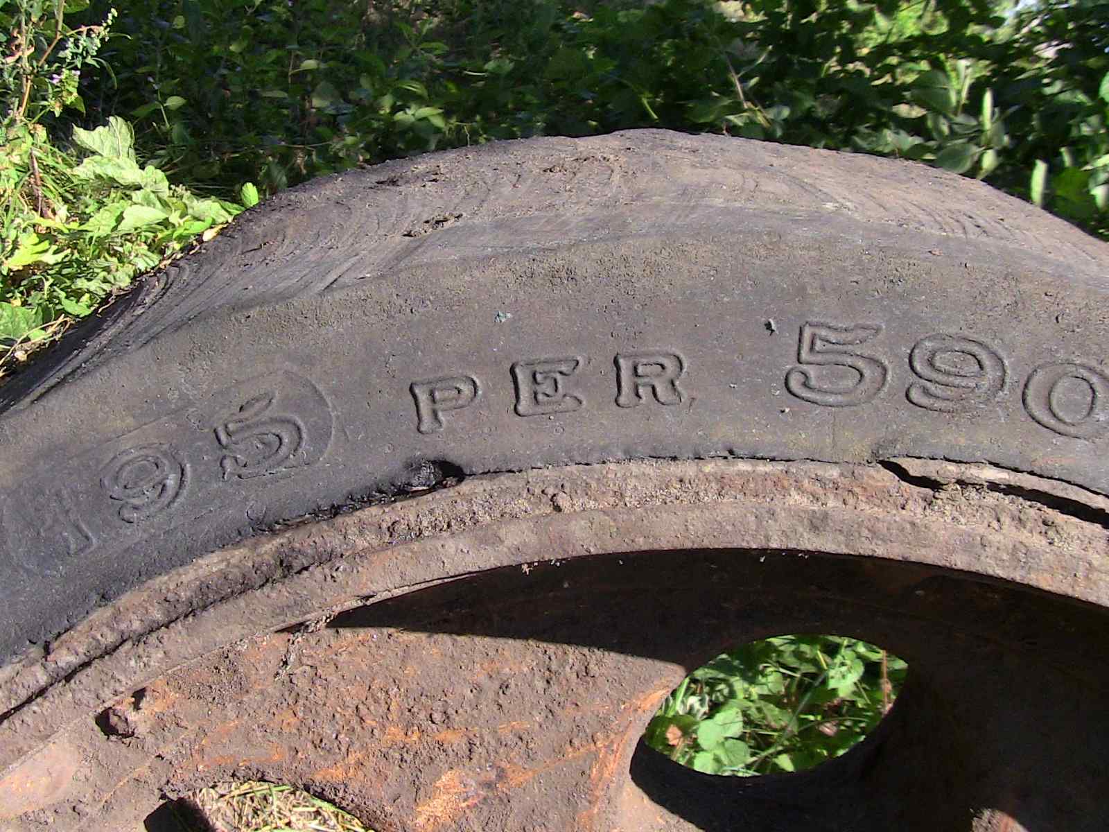

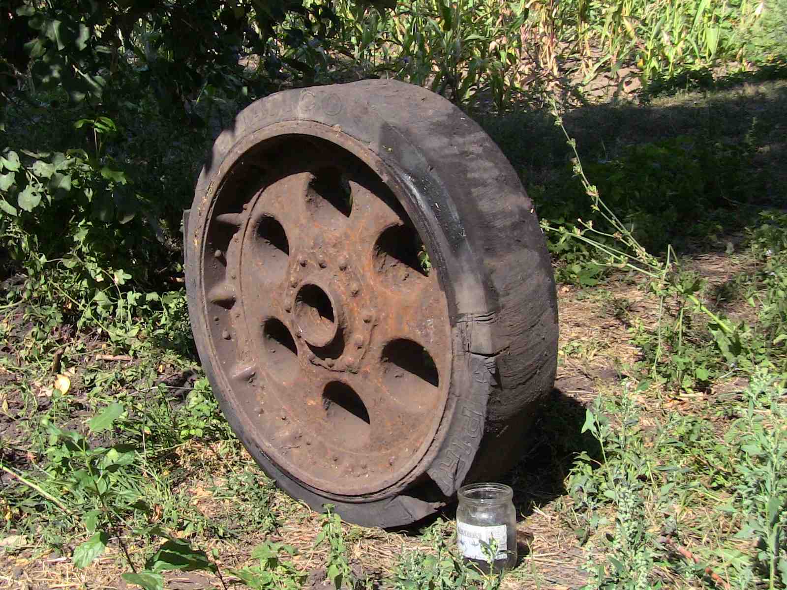

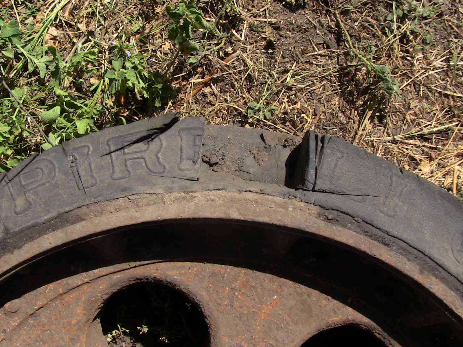

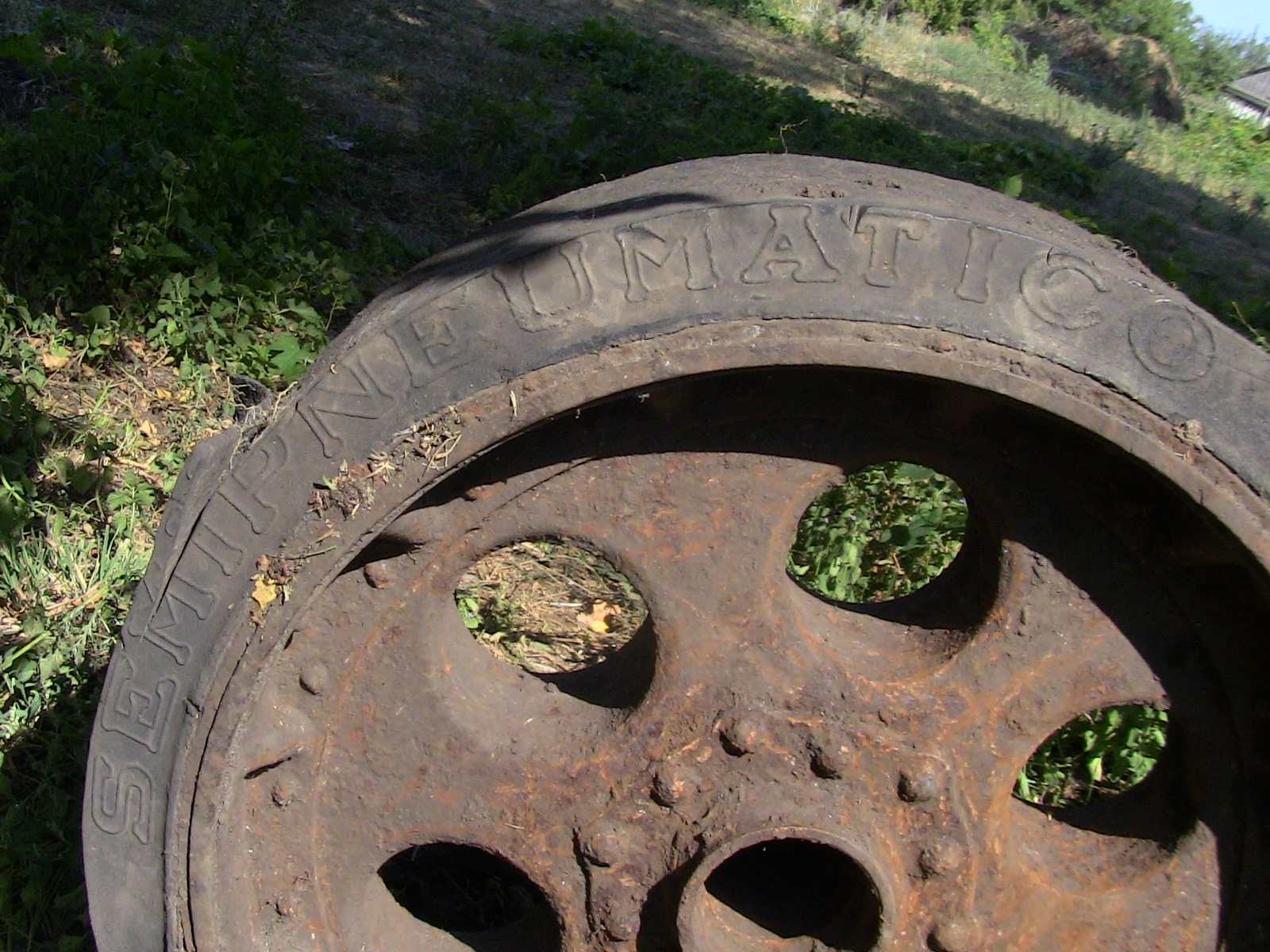

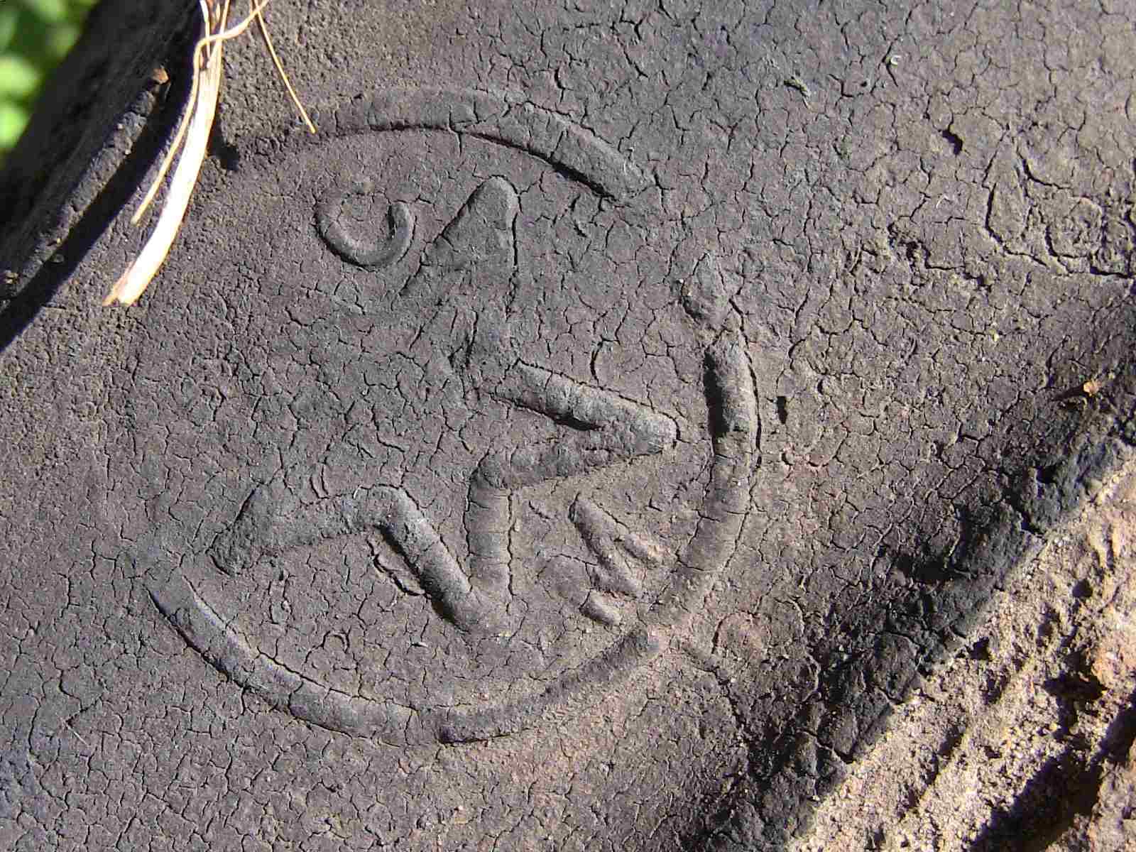

    Помогите определить какой технике принадлежало это колесо. На нём сохранилось: SEMIPNEUMATICO PIRELLI. Ещё размер наверное 195 per 590 и звезда. Спасибо.

    Колесо от лафета итальянской 210 мм. гаубицы L' Obice 210/22. ИМХО
  5. INick
    INick Stabsfeldwebel
    2.107
    Санкт-Петербург
    Италия однозначно! Pirelli-таки. Вряд-ли автотехника. Semipneumatico - "полупневматическая". Т.е. литая шина либо с внутренними полосями, либо из резины разной твердости.
  6. INick
    2.107
    Санкт-Петербург
    ...то, которое на Вашем фото 3 (колеса "подкатной" оси)
