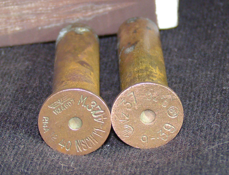

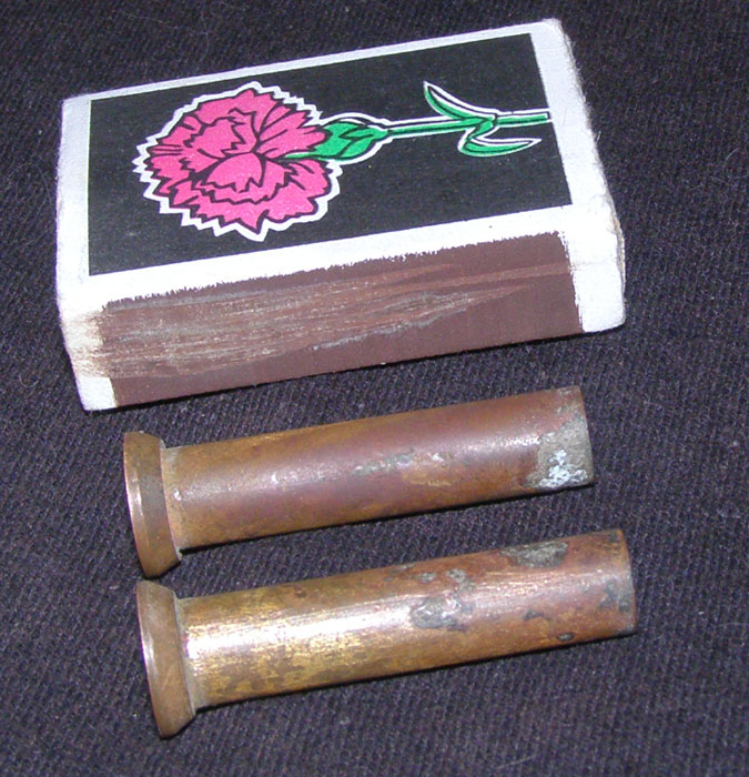

    помогите с опредилением, данных капсюлей? (понятно что немцы, но от какого боеприпаса!?)

    Я так понимаю - это французского образца, для трофейных французских и польских орудий.

    Единственное, что пока я могу сказать - WaA607 действовала на территории Богемии. Мне известны запальные трубки с маркировкой Vz33 M33 и М40, применявшиеся для унитарных боеприпасов к чешским противотанковы и танковым орудиям и к французским противотанковым орудиям, имевшимся в Вермахте. Ваши трубки предназначены для картузных зарядов, применявшихся только в крупнокалиберных орудиях Кригсмарине. Ишите по двум направлениям: чешские крепнокалиберные орудия, принятые на вооружение Вермахтом или крупнокалиберная (более 283 мм), в т.ч. железнодорожная немецкая артиллерия.

    Верно упомянули - это чешские картузные ударные воспламенительные втулки.

    а есть у когото фото гильз?к етому типу капсулей! ато искал в нети нет! с у.в.:)

    Какие гильзы? o_O
    Они для выстрелов картузного заряжания: сначала болвань в ствол, потом - картуз с порохом, во втулкодержатель - эту трубку, закрыли замок и на выстрел... Нет гильзы.

    Камерад Кулибин прав,сдесь нету ни резбы,типичной для соединения с днища гильзы,нету и по меньшей мере кернировки
    тоже склоняюсь к картузному варианту:)
