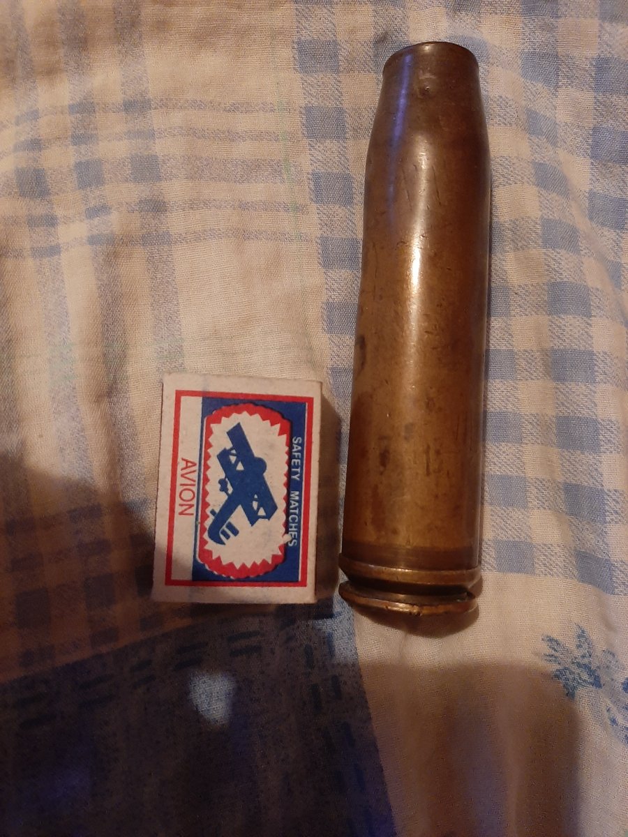

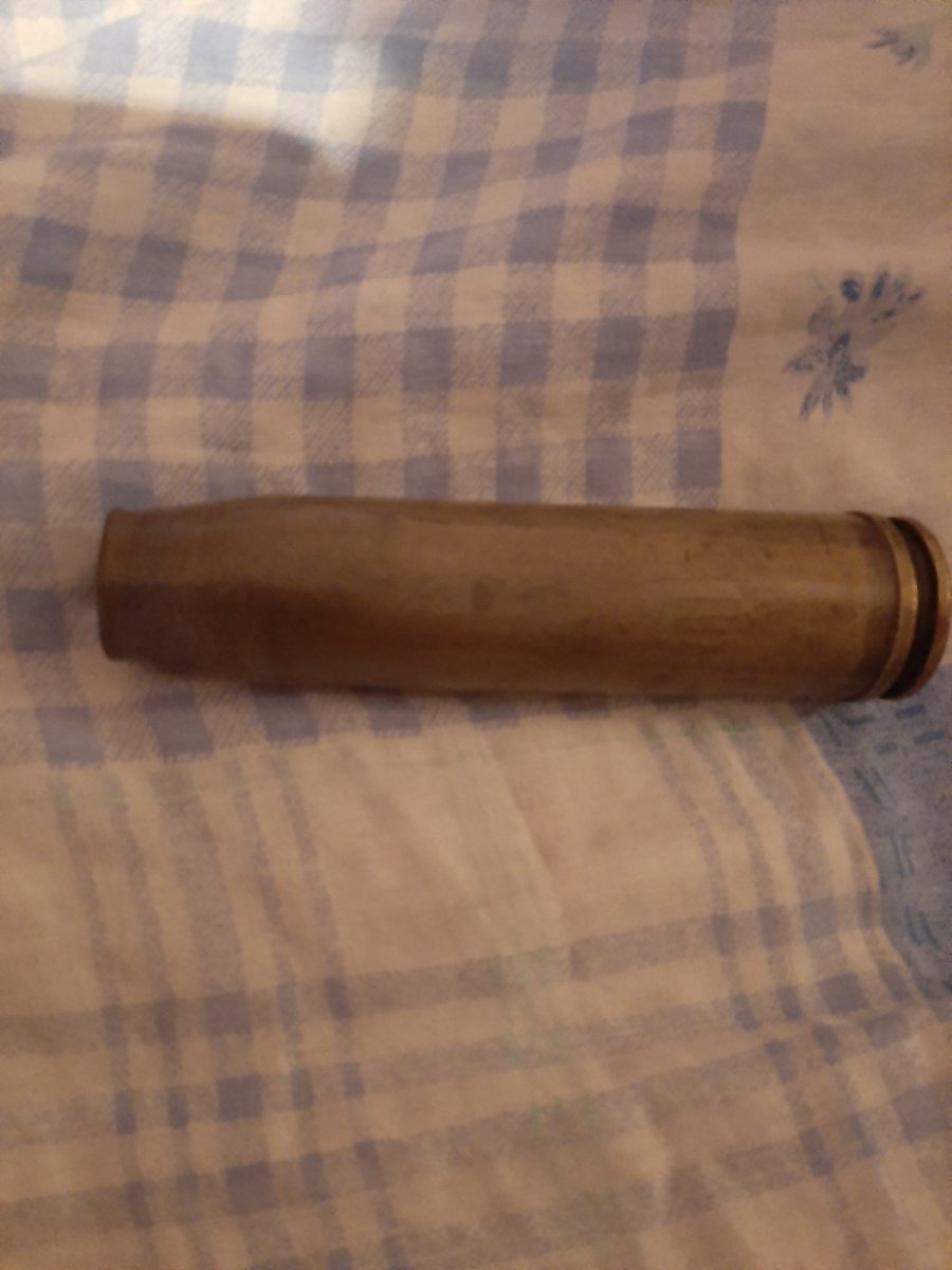

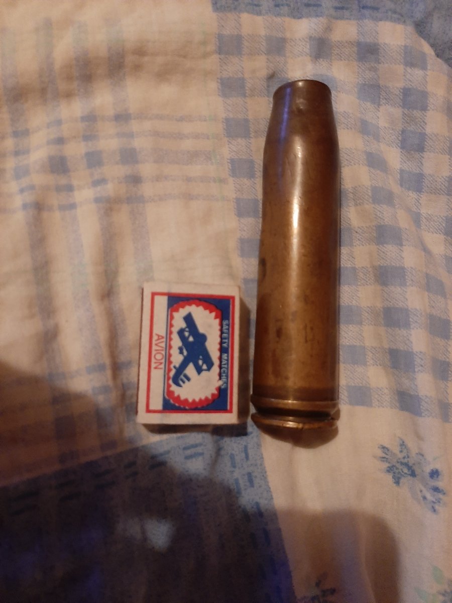

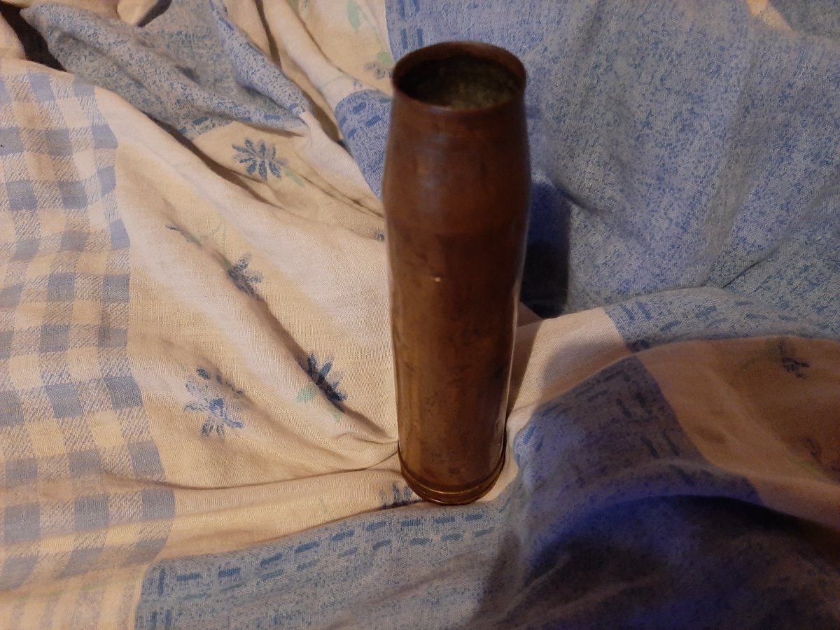

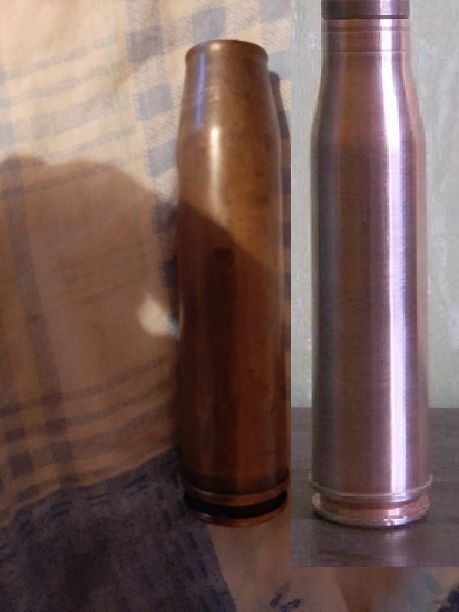

    Всем доброго. От чего может быть такой гильзач? Никаких обозначений не имеет. Необычно, что у него капсюль не отдельный, а встроенный сразу в гильзу (типа как у строительных патронов). Там где был найден из земли торчали большие куски непонятного металла. Чуть дальше рядом попалось пара таких гильз.

    Дуже нагадує ВЯ-23 (23х152) з відірваною(відрізаною) горловиною. А ще,молоточок по попі добре погуляв!:)

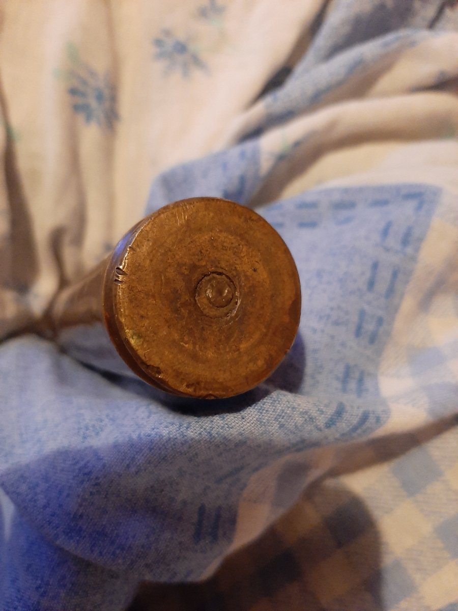

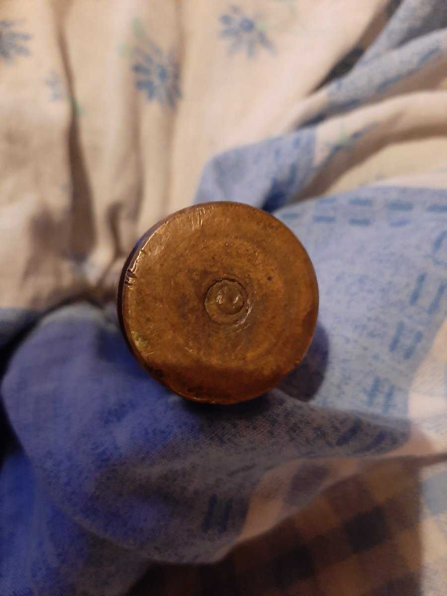

    Тоже так подумал, но обе гильзы одинаковые. Капсюля вообще нет, зад монолитный. Круг - просто вмятина (как клеймо). Боек бил прямо по ней. Т.е. заряд был запрессован не в капсюль, а прямо в гильзу.

    ...это не монолИт - это полностью расплЮщенная капсюльная втулка (об зеркало затвора пушки)
    ВИДИМО (?) со снарядом улетел и кусок дульца гильзы, произошло превышение дваления и ЭТУ часть заклинило в патроннике. Потом ее (долго) выбивАли шомполом через ствол...
    Здесь - это такая ВТОРАЯ выставляется, было такое...

    Ясно. Всем ответившим спасибо. Хороший гильзач, с историей)). Оставлю себе в копилку.

    Ще не ясно! :D
    Накол капсуля дуже схожий!https://guns.allzip.org/topic/216/1502127.html
