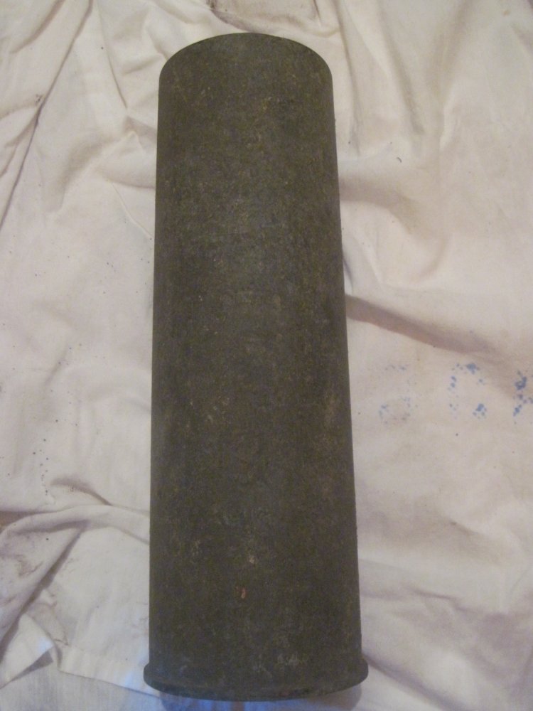

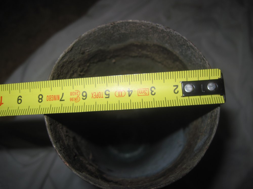

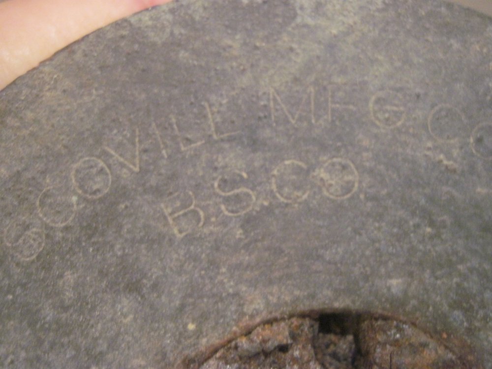

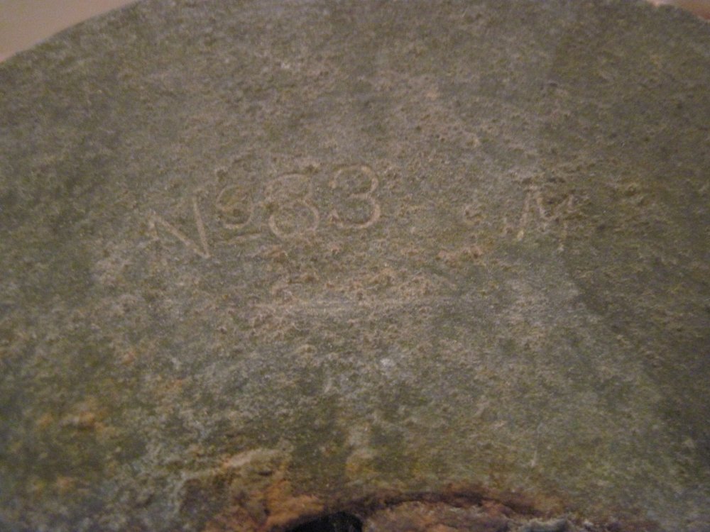

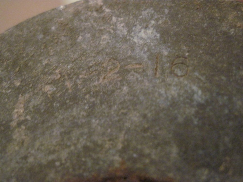

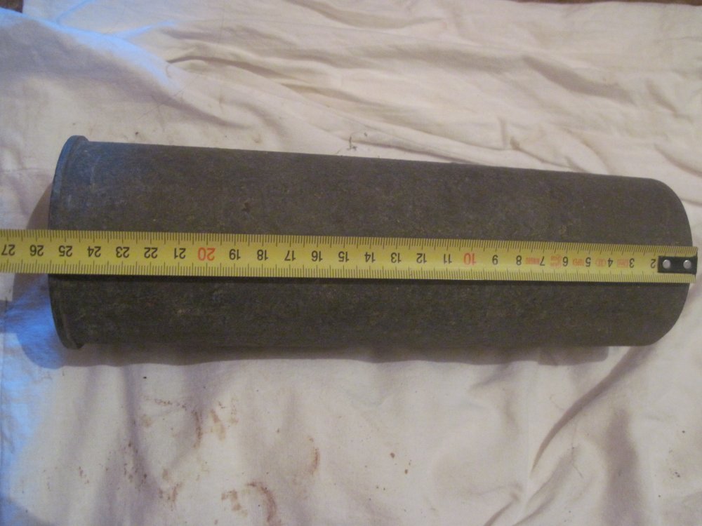

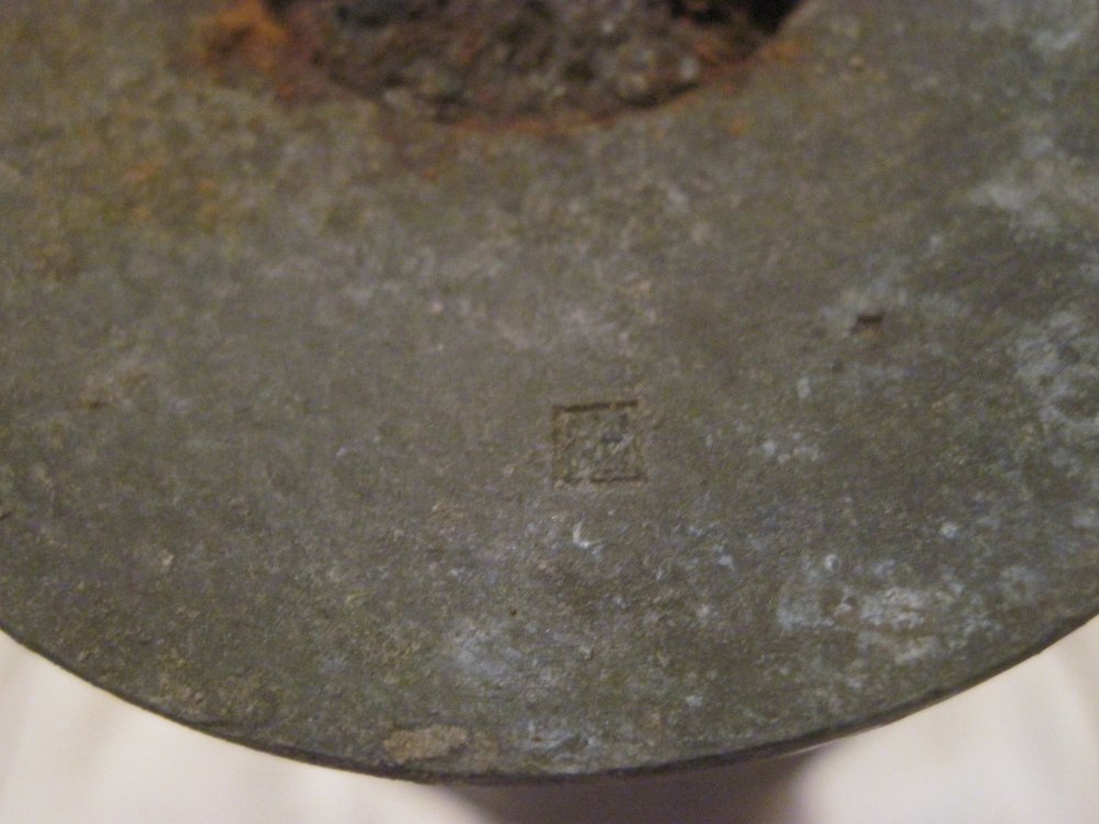

    Камрады,подскажите что за зверь?Попался на позициях РККА,где стояли артелеристы,были еще гильзы 45-ки и 57мм для ЗИС-2.Материалл латунь.Вообщем все на фото.:beer:

    Под рукой литературы нет но предположу что 76х252 к орудиям от обр.1902 до Зис-3.

    Гильзы к орудию1902г. были 385мм.А эта от чего-то лендлизовского,английского например

    Ну я в длине мог и ошибится(существенно),копаю сейчас по этой теме.

    Вариант раздельного заряжания для этих или полковых (чаще) пушек 76x260R . Комплектовались из отбракованных по состоянию дульца штатных гильз, обрезанных до 250-260мм.
    Были ещё гильзы для холостых, но длину из-за склероза сходу не припомню... ;)

    Вот для полковухи обр. 1927г. Подобные были и к дивизионкам, но намного меньше.

    Гильза американского производства на ПМВ, Коннектикут, 1916й год. Фирма эта, кстати, существует и сейчас.
