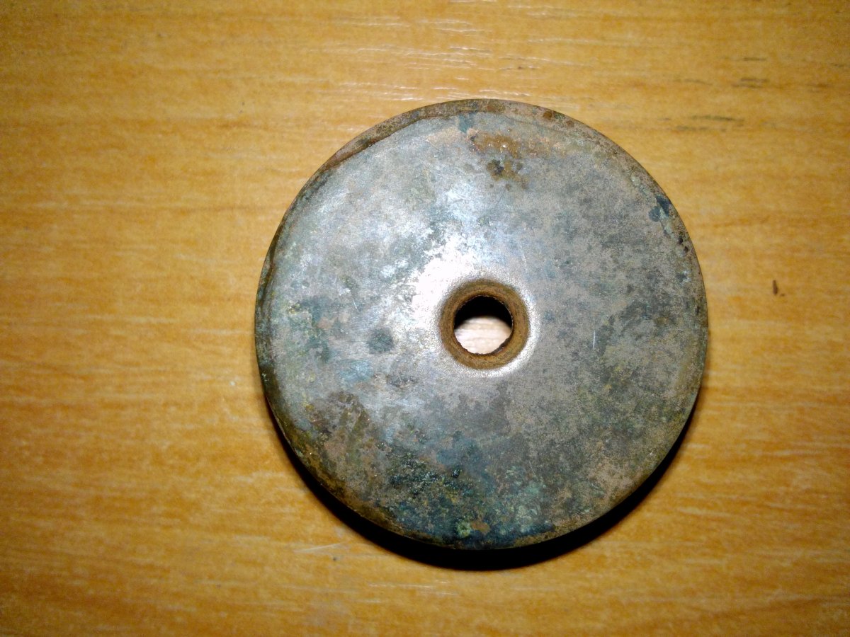

  1. AK-725
    AK-725 Stabsfeldwebel
    1.900
    Забыл картинку вставить...

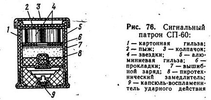

    Да, а донца патронов и сигнальных, и СП-60 унифицированы - так что таходка ТС в равной мере может быть и от сигнального, и от СП-60.

    Да копать особенно нечего. Всего один тип 39-мм патронов - двухзвездный: красного, зеленого, желтого и белого огней.
    Потому как основной потребитель - кассеты ЭКСР-39, а в них четыре ствола, по цветам.
    Аналогично 26-мм кассете ЭКСП-46.

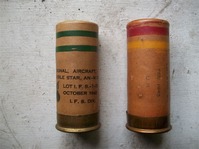

  15. BERLIET
    BERLIET Gefreiter
    74
    Форумчане. Мне по типу такие "гильзы"постоянно нахожу.Просто салют.С ув.
  16. AK-725
    1.900
    Это, так сказать, прототип обсуждаемых патронов.
    Калибр тот же, но но эпоха и производитель другие.
    1,5-дюймовые ракетницы давным давно выпускаются и в США, и в Англии.
    По войне встречаются потому, что у союзников наших использовались.

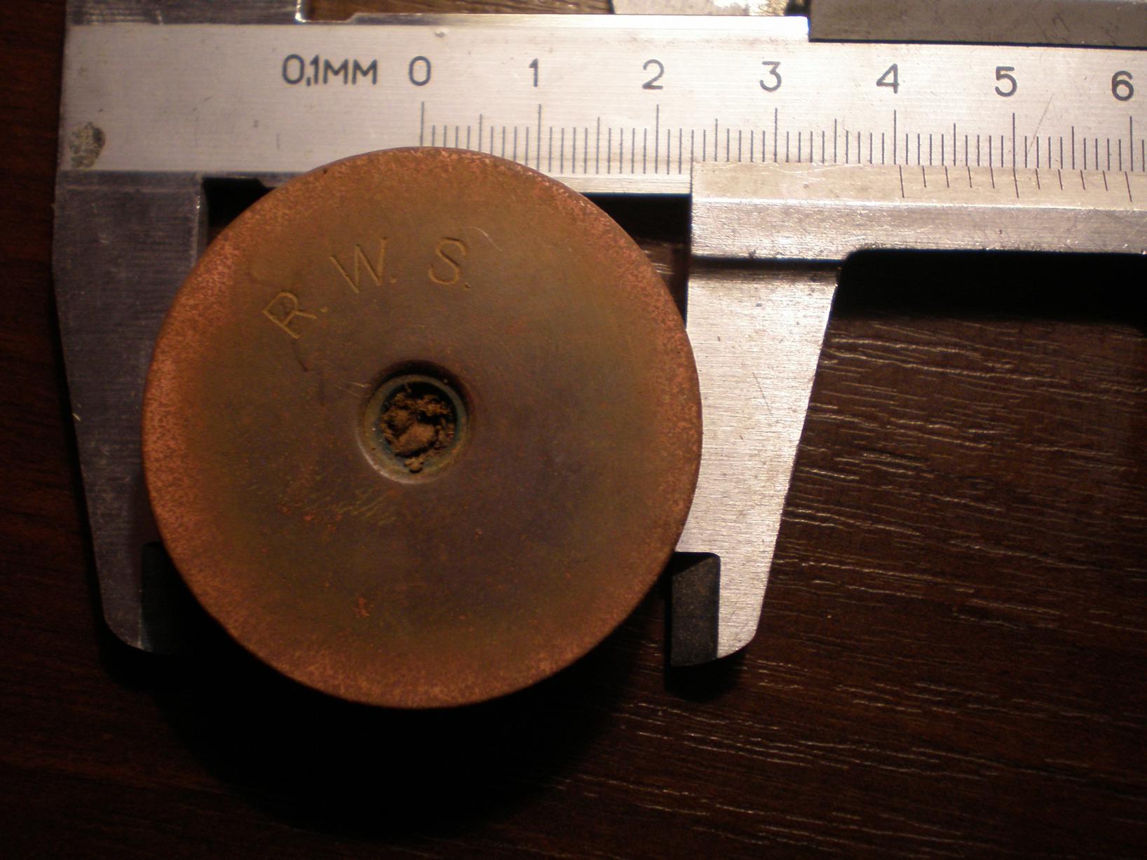

  17. AK-725
    1.900
    Ваше донце - от изделий на прилагаемом фото, зарубежного производства периода 1930-х-1940-х гг.
    А донце ТС - от тех патронов, что в посте 22.
