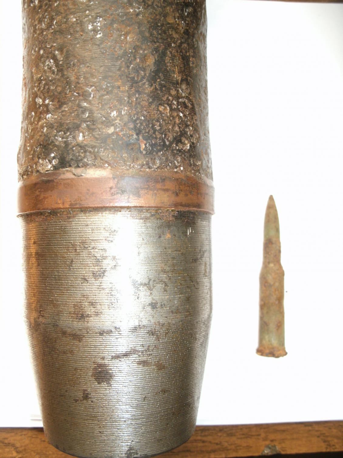

    одскажите от какого орудия этот снаряд?

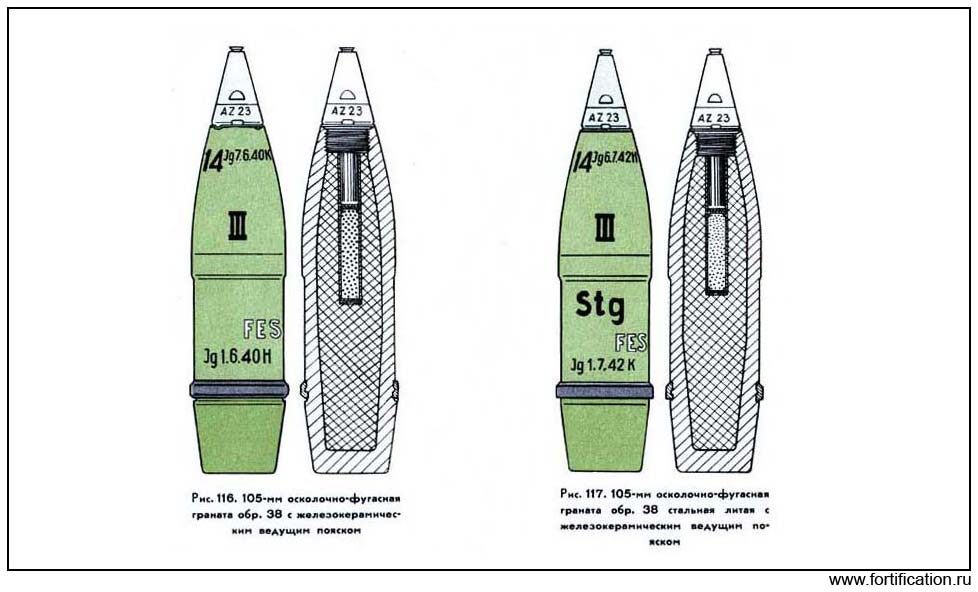

    Re: ОТ ЧЕГО ВОТ ЭТОТ ВОП?
    105мм ОФ.
    А не 76 мм ОФ?
  7. Шрам
    Шрам Obergefreiter
    381
    похоже всё-же на 76мм советский ОФ
    нет..это не 76мм...я сравнивал
    Какой диаметр снаряда на месте пояска?

    да вроде 76 мм оф.

    постсовок
    76-мм ОФ-350 или О-350А
  13. Jedelweiss
    Jedelweiss Stabsfeldwebel
    6.962
    Мусоросранск. Рашка.
    Ага. Но может быть еще и Д-350, верх у него очень уж подозрительный. Стальные гранаты я еще не находил, чтобы так рвало.

    постсовок
    У него верх вообще отбитый. И не думаю, что он стрелянный.

    Київ
    Саперы маловероятно, а вот нештатная детонацыя в костре скорее всего. В костре чаще всего срабатывает взрывак, так как тол от нагрева находится уже в жидком состоянии и почемуто не взрывается.

    Дніпро
    При саперном или костровом дезактиве практически всегда ВОП рвется всего на несколько частей, или же просто отрывает кусок от основной части.

    :D Вы это со всей компетентностью заявляете? Практиковались много? Составляли статистику?
    Это бредни...
    Такое бывает со снарядами, снаряжёнными аммонитом (амматолом) - могут сработать хорошо, могут дать неполный взрыв, могут не взорваться совсем. Я говорю о штатном, НЕ костовом подрыве.
    В данном случае это наиболее вероятное и разумное обьяснение.
