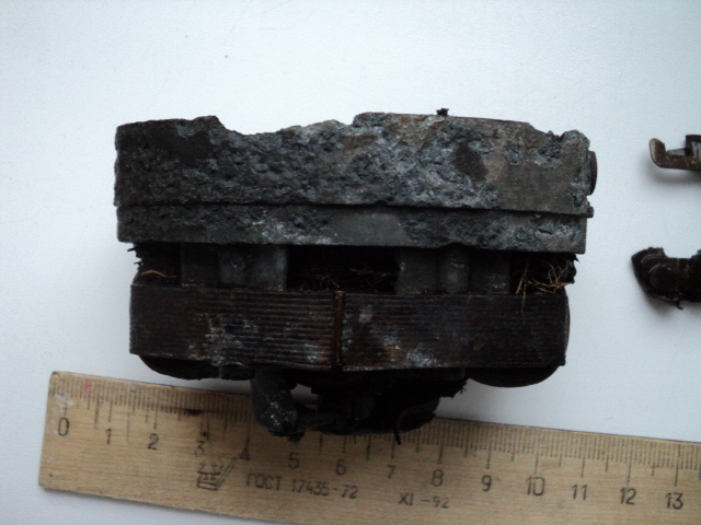

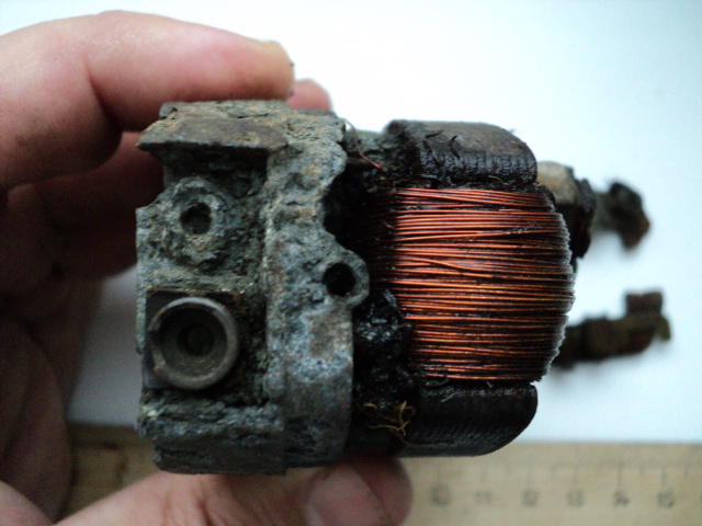

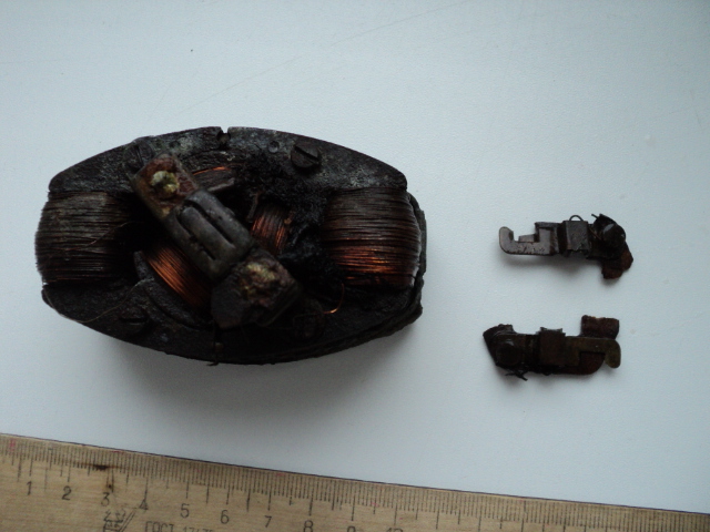

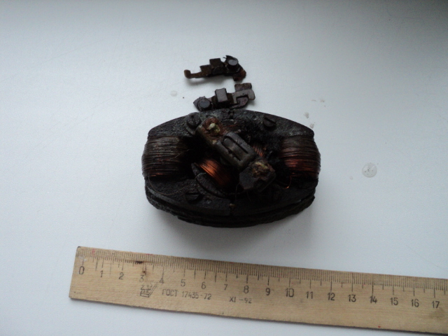

    Вот в лесу кто-то выкопал и бросил. Деталь со щетками отвалилась при мытье. Сохран убитый, видать долго лежала в лесу. Редуктор с шестернями как от будильника. Надписей не заметил. Сфоткал с разных сторон. От чего может быть?

    Похоже на остатки фонаря-динамки...

    На фонаре стоит постоянный магнит а тут обмотка сбоку Какойто электропривод.Зубчатая рейка навевает мысль о поступательных движениях например в стеклоочистителях.

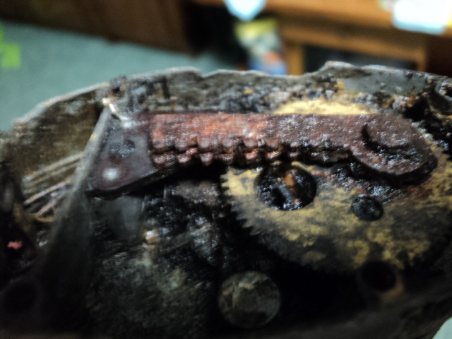

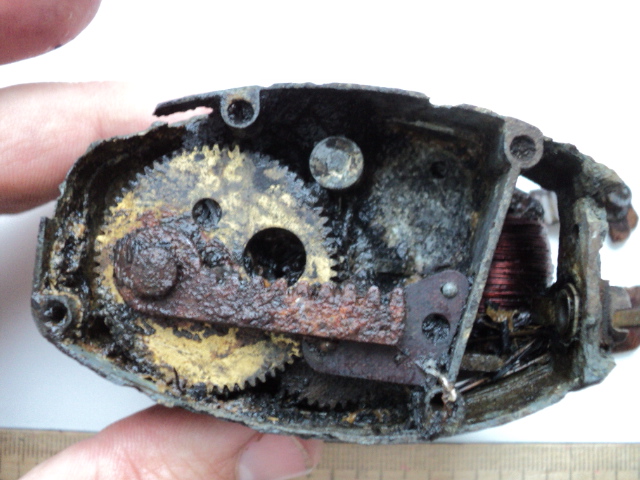

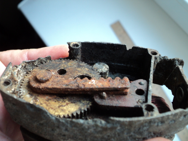

    Зубчатая рейка, кстати, двойная.

    еще похожие по размеру и форме были электробритвы

    Вот фото зубчатых реек. Будет время попробую разобрать. Может на шестернях или внутри надписи какие найдутся.

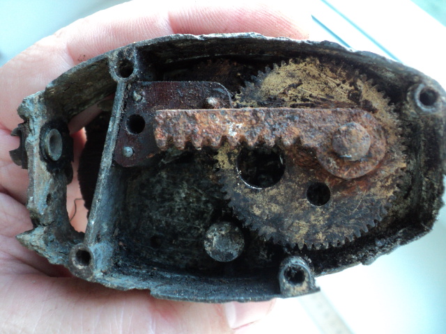

    Двигатель привода дворников стеклоочистителя автомобиля. Довойна,война, скорее всего Германия.

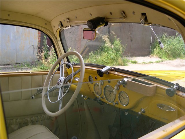

    Вы уверены на все 100%.;) f5e8c524b8fe.jpg 1 mercedes-benz_170_03455_0017_04_04_01 (25).jpg 170 V Offener Tourenwagen 4 Tueren Wehrmacht '1940 (9).jpg .Я даже не знал, что у меня на Мерсе и у всех остальных владельцев довоенных авто , дворники приводятся в действие машинкой для стрижки:smile_15:

    С этой хренью не стыкался. Просто в моем "Bentley" привод спрятан под облицовку. Высказал свое предположение, как и многие здесь ... Я буду уверен в своей правоте-неправоте на все 100%, когда увижу фото Вашего разобраного привода стеклоочистителя...

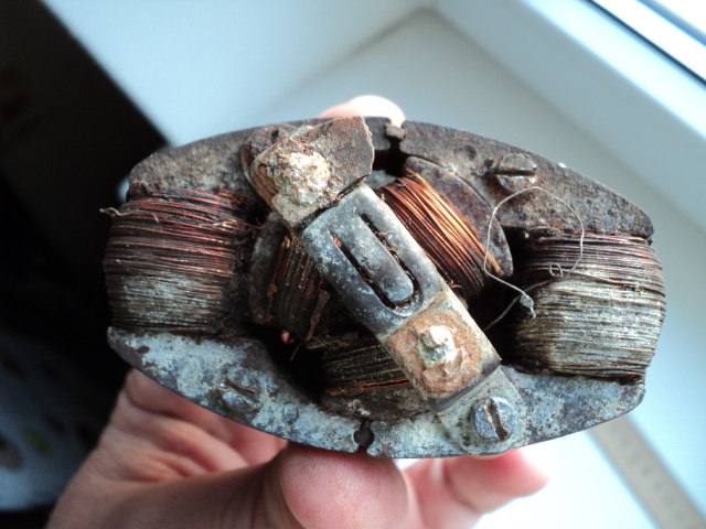

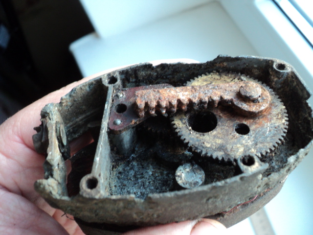

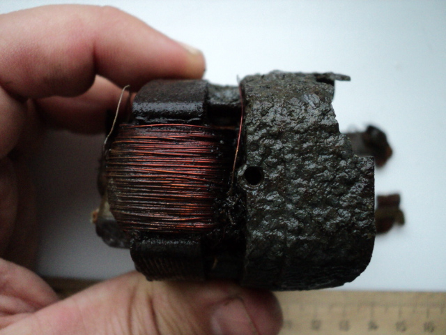

    Точно. Шестерни только другие. Вот немного почистил.
