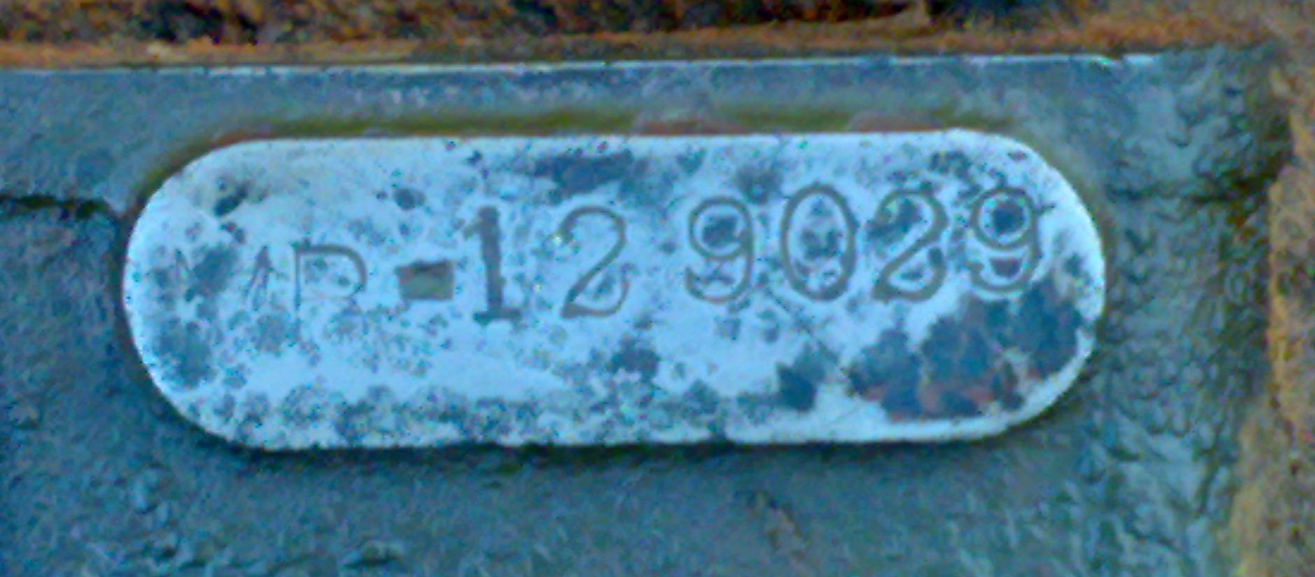

От чего движок и карб ?

    мля, не там роем! ну да ладно, инфа теперь есть ходах поршей и диаметре цилиндров на половину опелей)))
    по моему вот такой самый L-134, тока сохран радует:D))))))
    Двигатель имел литраж 2,2литра, с диаметром цилиндра 79.4 мм, а ход поршня 111.1 мм

    Спасибо Yeye.
    Да движок от JEEP WILLYS.
    И судя по номеру военного времени.
    Надо искать ценителя.

    Я правильно понял, что материал блока Никель-Хром? Круто, однако!

    пацаны,первые победовские движки шли с англо язычной абревиатурой,по соглашению,надо искать.по иностранным сайтам,хотя внатуре похож на м-20.

    так наши движки для победы с американских передирали, вот и схожесть поэтому)

    На блоке есть буква W, значит отечественные машины ни при чем.
    Автору - неужели нет эмблемы производителя на блоке?

    Как minimum, на впускном коллекторе двигателя ГАЗ-20 четыре шпильки крепления кабюратора... Судя по двум группам цилиндров в блоке надо смотреть у какого мотора был трехопорный коленчатый вал.
