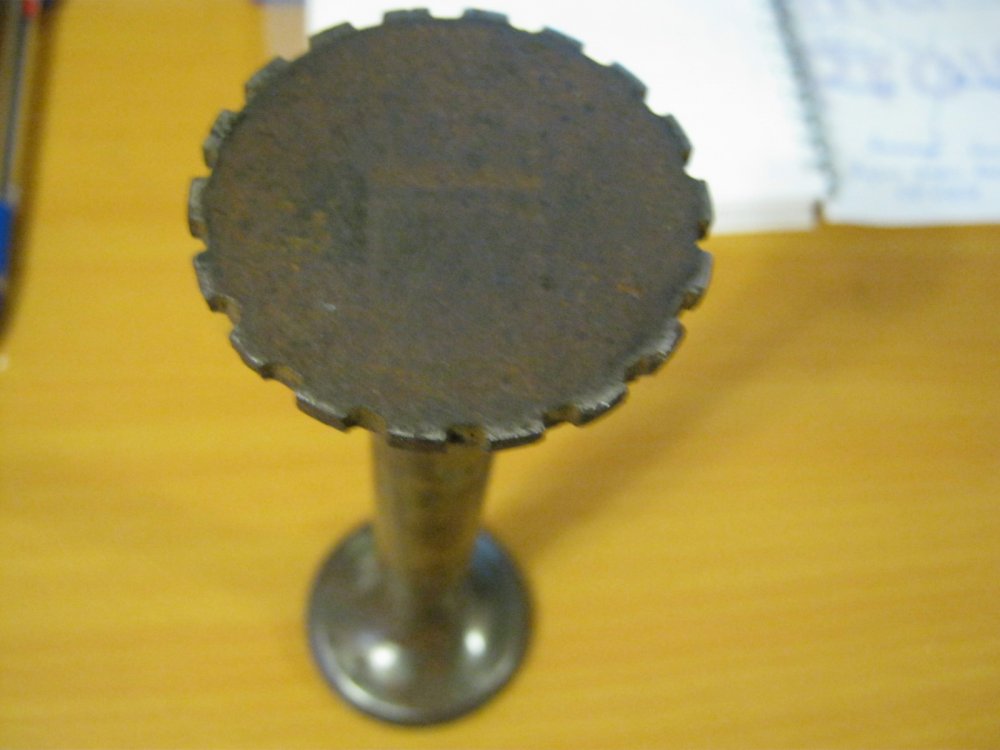

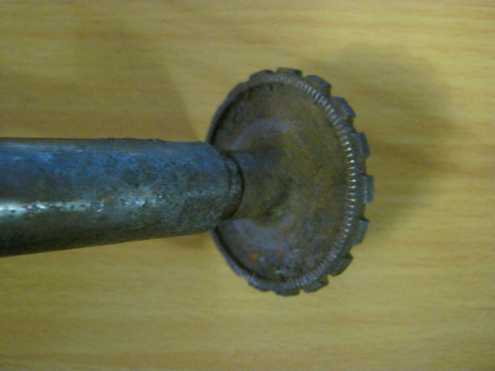

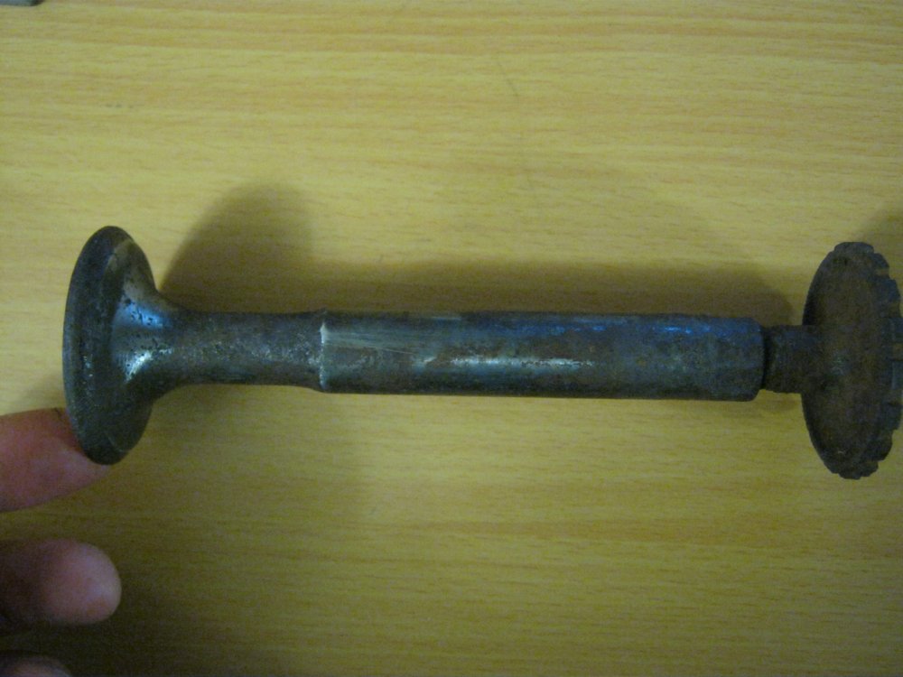

    Изображение 1455.jpg Изображение 1454.jpg Изображение 1453.jpg Изображение 1452.jpg Привлекли внимание клейма как по оружейке. Прошу помощи в идентификации девайса.

    похож на клапан головки авто :rolleyes:

    Как по мне, так газовая горелка от плиты без верхней крышечки.

    Клапан двигателя типа В-2 с одной из двух регулировочных "тарелок"...

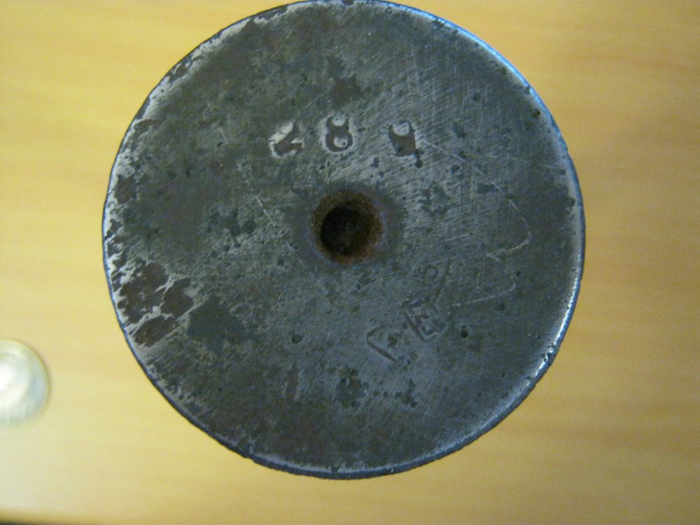

    Чего их так клеймили -военная приемка?
    и рядом нашлась крышка от бака полуоборотная. Места лес под Киевом по 43 году(перед форсированием Днепра) или котел 41 так вот интересно это по войне потеряхи, или поздние?

    клапан дизеля д6 .д12 разбирал таких много.стояли эти дизеля на ж.д.укладочных кранах моторных платформах мпд.использовались на военной технике.разработка времен 2й мировой.

    Не обижайтесь, коллега!:beer: Но клапан с клеймами ОТК и ПЗ, да еще и найденный "по-войне" ну никак не может быть полочной подпоркой! Я этого "добра" разбирал/собирал/регулировал сотнями, поэтому деталь знакома мне "до слез"...

    Прошу прощения , как ПЗ расшифровывается ?

    "Представительство Заказчика" - военная приемка.

    Представитель Заказчика? Так и думал спасибо.
