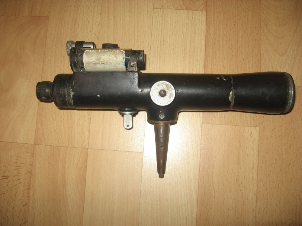

    Помогите определить от чего данный оптический прицел?
    Какие-либо номера и надписи отсутствуют. В рабочем состоянии. На прицеле есть уровень, в объективе линии прицела. Длина около 30 см.

    Оптическая (зрительная) труба от старого импортного (??) теодолита...
    ...небось изображение в нем всегда перевернуто ??

    Скорее всего от нивелир, нет традиционного крепления под " уши".

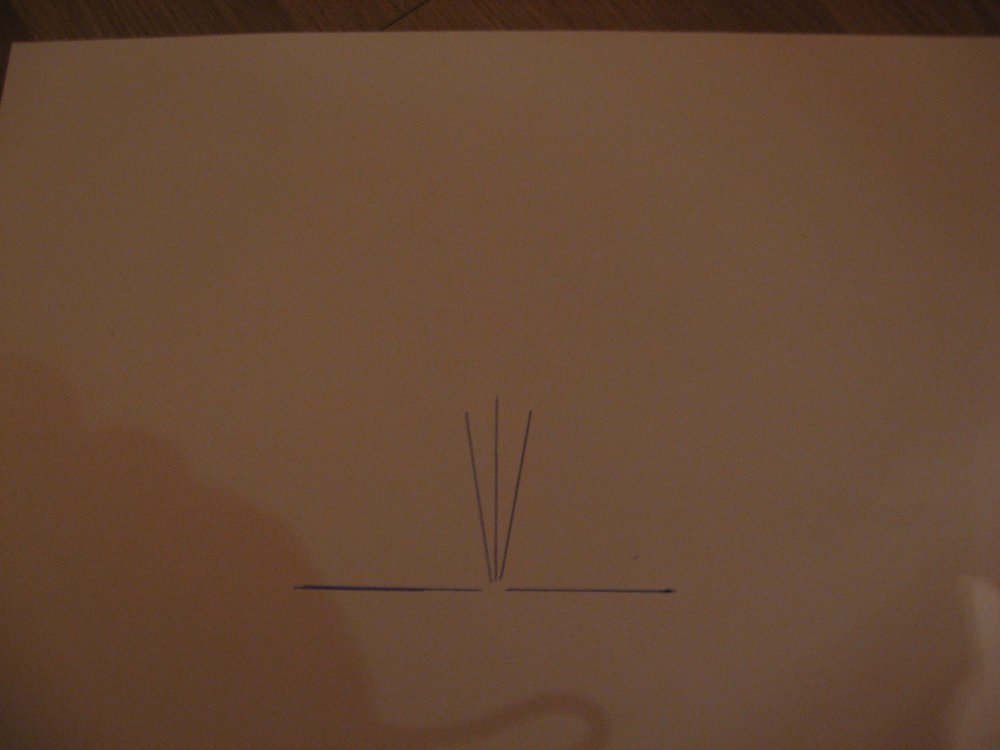

    тогда спрашивается, как расположена сетка нитей относительно штыря вертлюгА ??

    СеТКА НиТеЙ расположена как-та так.
    Сори за качество рисунка :)

    То , что это не теодолит 100%! У теодолита эта труба ( аледада) свободно перемещается по вертикали, здесь же штырь крепления к площадке и по конструкции позволяет перемещение только по горизонтали, что свойстаенно нивелиру.Рядом с конусным штырем ( крепление к площадке) , наблюдается маленький штыречек, обычно он "садится" на эксцентр в площадке для незначительного хода по вертикали для точной установки пузыря уровня горизонтали. Не буду утверждать, что это точно некогда было нивелиром, хоть сходства огромные, ибо такой сетки не видел ни на одном а их прошло через мои руки уйма. Встречал нивелир еще с царским орлом, но и там сетка близка к современным.

    Тут все очень просто: труба от нивелира. По дате можно судить по дешевому металлу и внутренней фокусировке - начало-середина семидесятых, вплоть до начала 80-х. В 80-х таких осей (конических) уже не изготовляли. В сетке нитей тоже нет ничего из ряда вон выходящего: три горизонтальных нити - первая для взятия отсчета, а две крайние - для более точного взятия отсчетов (штрих рейки вводился в биссектор). Наличие биссектора говорит, о том, что нивелир не был технический, а как минимум точный. Уровень на трубе мне не очень понятен, но по типу напоминает, как у теодолита ТБ-1 (т.е. косвенное подтверждение, даты изготовления).

    Да, еще, довоенным он быть не может. Фокусировка была бы кремальерной (внешней) - проще говоря - отъезжал бы окуляр

    Согласен с 7www7www7. Датировка тоже на мой взгляд правильная. Единственное, это еще может быть труба от какого ни будь кипрегеля. Хотя это было время очень разнообразных геодезических приборов. Там такую херню конструировали.....

    ... я же спросил как расположена сетка относительно того гадского штыря, на котором та труба крутится.
    Если как в положении 1. (зеленка) - это теодолит иль кипрегель
    если как 2. (красна) - нивелир

    А..... до смотрелся......по логике, это должна быть труба от кипрегеля. Нивелиров с таким маленьким уровнем не делают! Если уровень длиннее, значит точнее (могут быть и исключения), но в большинстве случаев это так. 7www7www7 - а Вы как думаете?

    Про размер уровня - подметили правильно. С кипрегеля :). Какая нибудь переходная модель, например завода Арсенал (они материалы дешевые использовали, алюминий и дюраль а не латунь.)

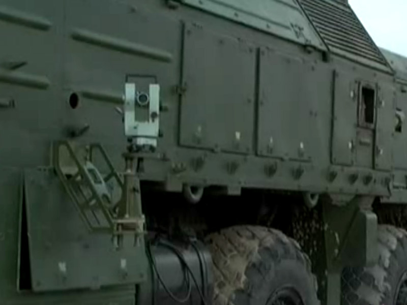

    Обычный Т5 на консоли. Т5 - прибор 80-х. Оси там цилиндрические, а у Вас коническая.
