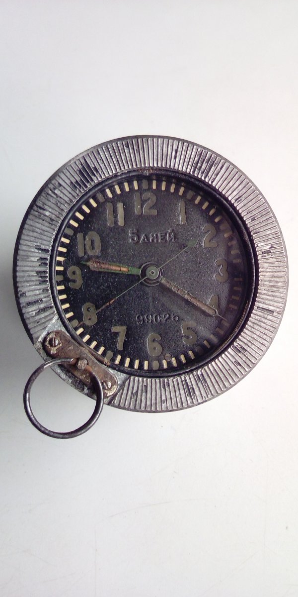

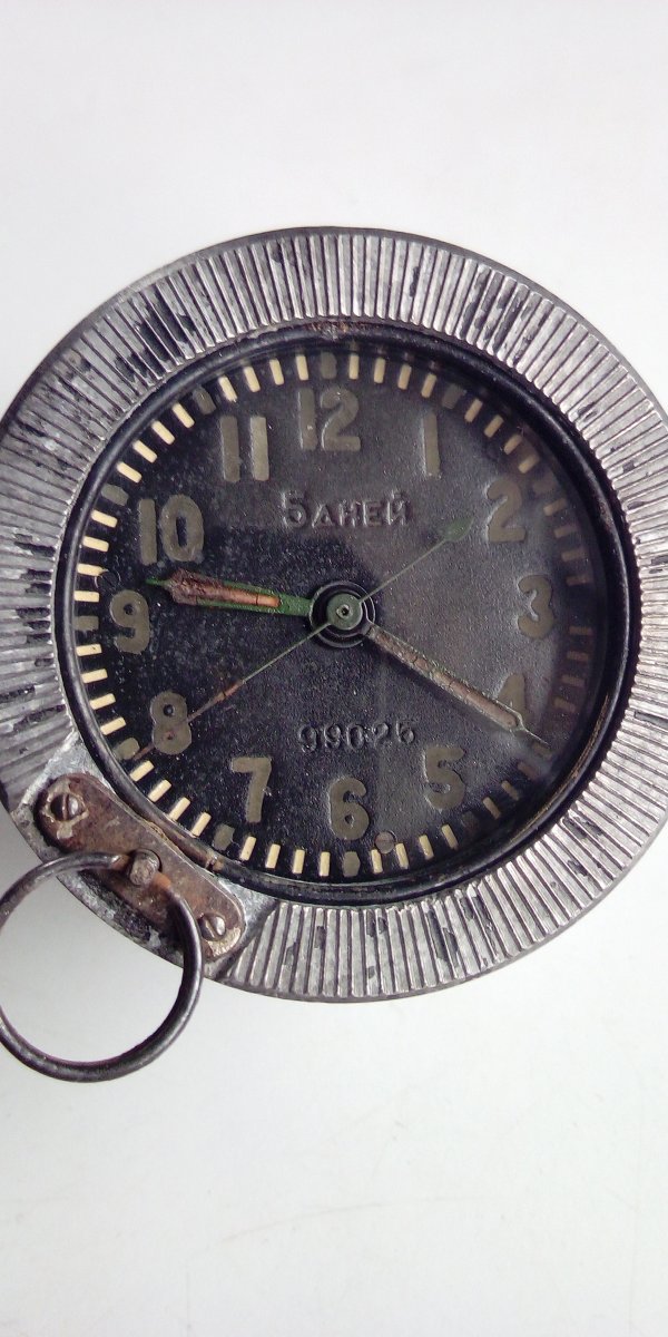

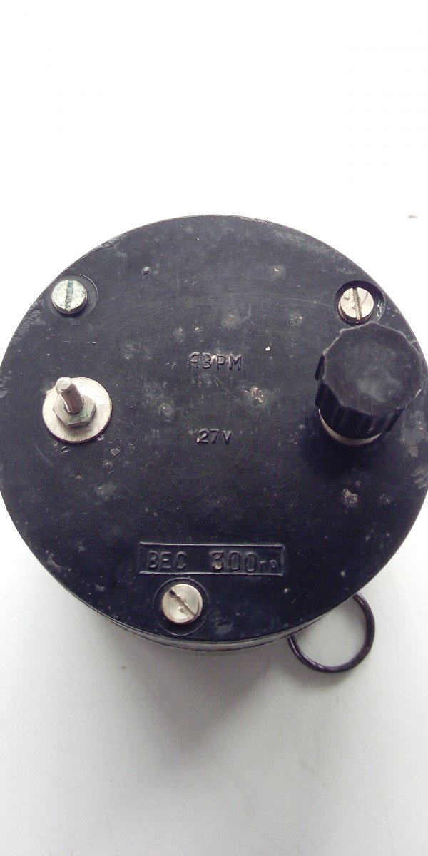

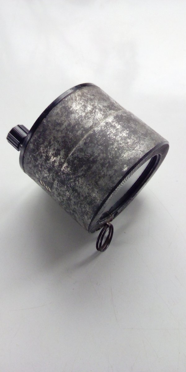

    Доброго времени суток!Помогите с определением часов.Заранее благодарю.

    Здравствуйте. Это часы - Авиационные рантовые модернизированные.
    ".....Часы АВРМ....в народе более известны как танковые, на самом деле как следует из названия - часы АВРМ Авиационные Рантовые Модернизированные. Эта модель Челябинского часового завода изначально предназначалась для самолетов гражданской авиации, так же устанавливались на все типы военных одномоторных самолётов. Но со временем получила более широкое распространение...."
    P/S Ниже фото не моё. С Юлы.

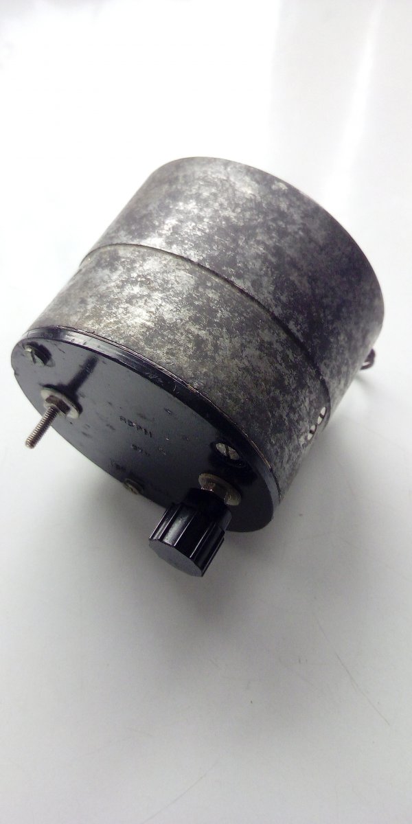

    Часы танковые типа 117-ЧС. Задняя крышка не родная - от часов типа АВР-М.
    Краска на циферблате и стрелках действительно содержит соли радия. Фон не смертельный, но лучше держать подальше и, как Вам правильно сказали, - не разбирать, чтобы частицы краски не попали в дыхательные пути.

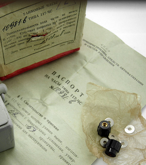

    Как различить эти два типа часов? Если по надписи, то выходит, что у ТС часы АВР-М, если были случаи сборки 117-ЧС с крышкой АВР-М, то тогда только по паспорту, где указан серийный номер. Если только по серийному номеру, то нужно иметь информацию о том, сколько и когда каких типов часов было выпущено Челябинским часовым заводом.

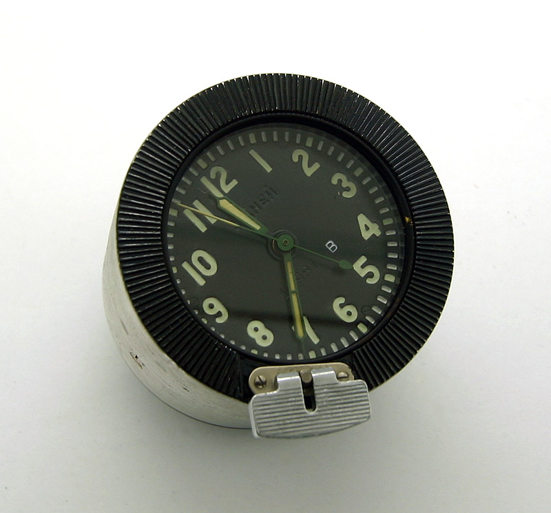

    Совершенно правильное предупреждение. Со временем краска облущивается и микрочастицы эти можно вдохнуть при разборке. Но замечу, что разметка циферблата и стрелок выполнялись в разное время разными типами красок и на циферблате таких часов проставлялась определенная литера:
    - "К" - белая краска, под освещение красным кабинным фонарем;
    - "В" - светомасса временного действия, т.е. светящаяся в темноте.
    Часы АВР-М с индексом "В" на циферблате выпущенные до 1968...70 годов (ориентировочно, точно неизвестно, вся информация может быть только в производственной и техдокументации ЧЧЗ) производились с использованием светомассы, в состав которой включены соли радия (достаточно опасный радиоактивный состав с периодом полураспада около 1600 лет). С 1970 года в часах использовали более безопасный светящийся состав, не содержащий радиоактивных компонентов.

    эти часы Не рантовые, так как заводятся серьгой, которая утеряна......

    Главное отличие 117-ЧС от АВР-М - это наличие ранта у АВР-М (они и расшифровываются - рантовые).
    У 117-ЧС его нет. А кто что там колхозит сзади - это уже вопрос второй.

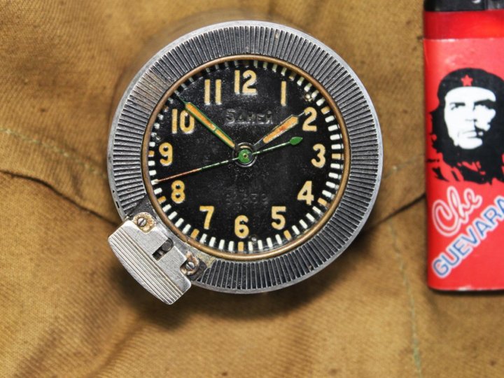

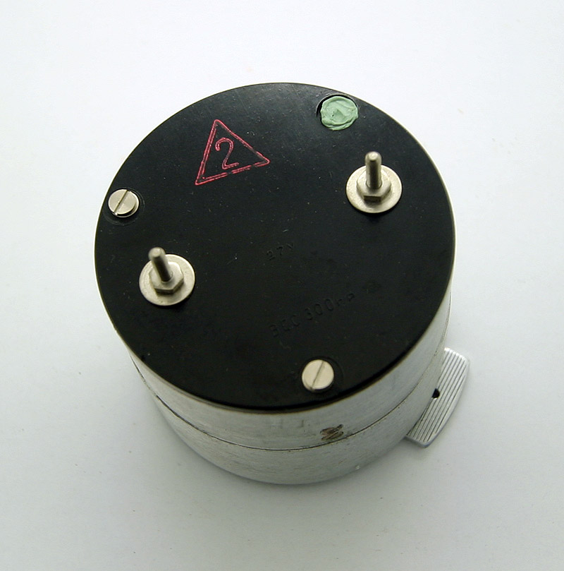

    В идеале Ваши часы выглядят так

    Различить эти часы возможно также по надписи на циферблате, если ее нет - то по паспорту.
