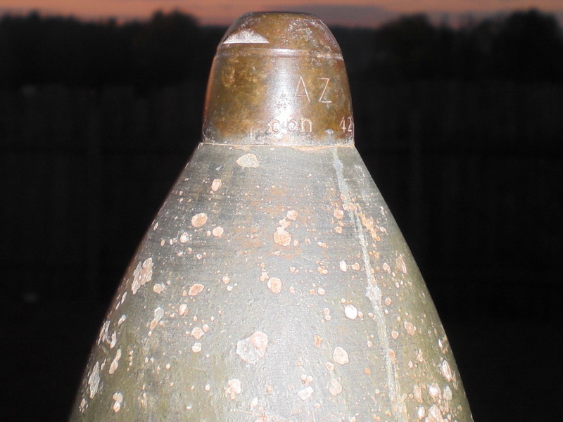

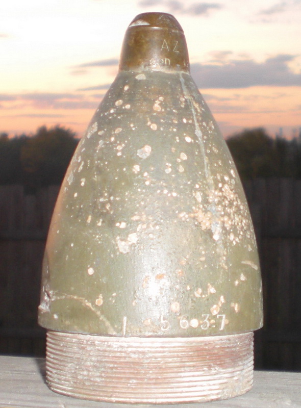

    Найдено три вот таких вот "штучки". Поразил сохран(аж в краске!!!). Расскажите, от чего??? СПАСИБО!!!

  6. Datuk
    Datuk Oberschütze
    49
    Москва
    Не - не он. Мой внутри пустотелый.

    Башка от ганс кумулятива, калибр померяйте сами

    Похоже на привинтную головку от кумулятивного снаряда с взрывателем AZ-38 в голове, только он в алюминиевом корпусе был. Кстати очень опасен. А диаметр какой?
  10. Datuk
    Datuk Oberschütze
    49
    Москва
    Он из алюминия)) на взрывателе и написано AZ-38. Уже не опасен, т.к. внутри ПУСТОЙ))

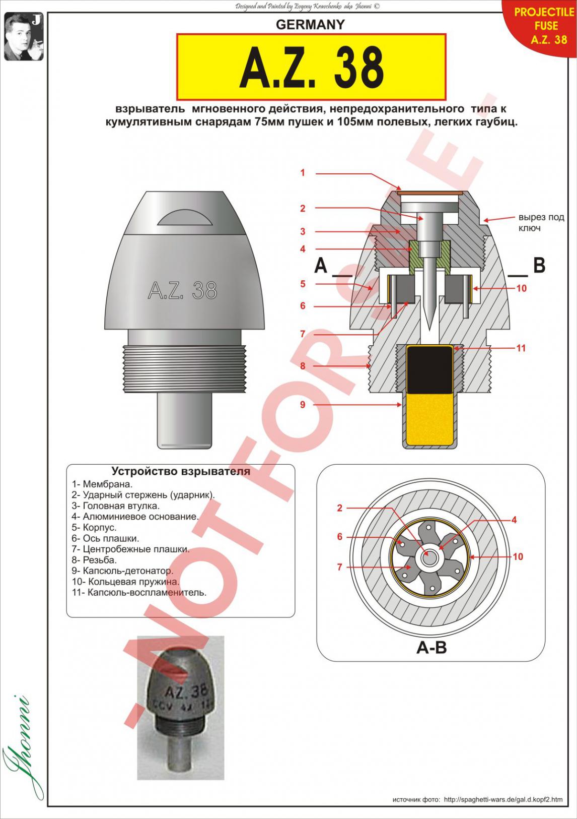

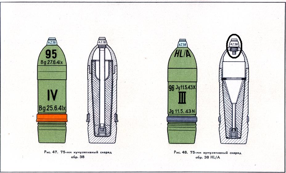

    Ты не понял, это колпак пустой. Он такой и должен быть. Его роль - закрыть кумулятивную воронку. А взрыватель находится на верху и размером он 2-3 см. Вот схема:

    Камерады, это башка кумулятива - калибром где-то под сотку, не 75. такие на Букрине есть и под Житомиром.

  19. Alexandr167
    Alexandr167 General-leutnant
    33
    42
    12.955
    Работает он очень просто. При попадании в преграду срабатывает AZ-38 в головной части. Он мгновенного действия и даёт детонационный импульс, который через трубку ( рисунок 1, или через кумулятивную воронку а затем трубку- рис.2, не разрушая их) передаёт импульс на капсюль- детонатор на дне снаряда. Последний подрывает детонатор ( тоже на дна снаряда), а он приводит к разрыву основного заряда, который под большим давлением и температурой сжимает кумулятивную воронку, превращая её в комок расплавленного металла, который имея большую скорость, пробивает броню.

    Не Максим, это 75-ый B-релиза.

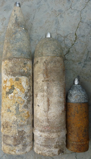

  24. C00Lib1N
    C00Lib1N УберВопогмох
    4.533
    Гомель, Беларусь
    ... и не только с различными формами "колпака", но и с различными материалами облицовки кумулятивной выемки и самими её формами.
    Кстати, у вас на фото довольно редкий 10.5сm HL39 - средний.
