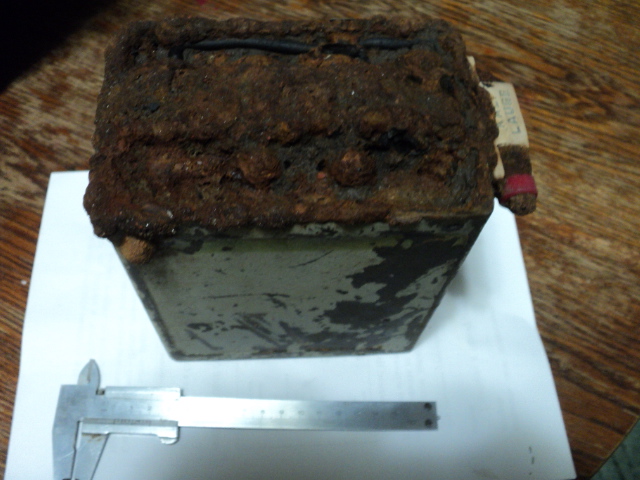

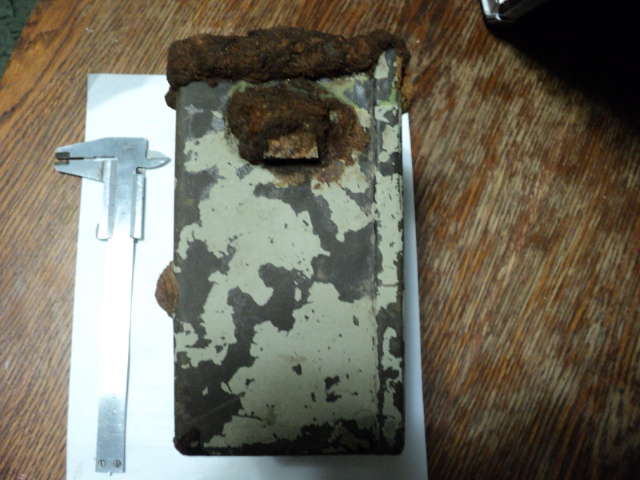

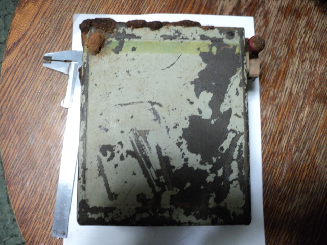

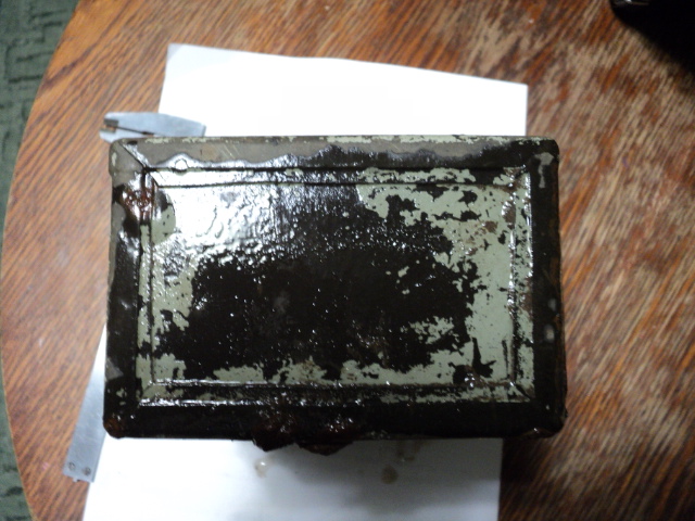

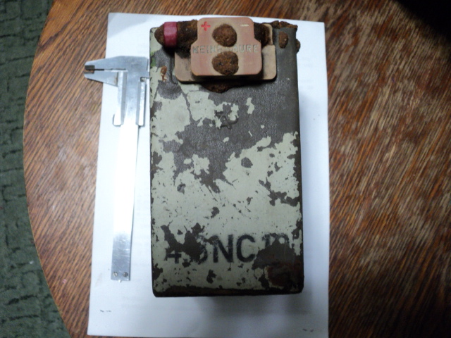

    Выкопали такую немецкую штуку. Что у нее внутри? И что можно о ней сказать? Вот фото с разных сторон.

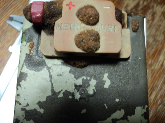

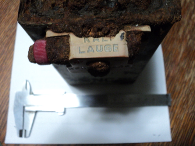

    KEINE SÄUERE - БЕЗ КИСЛОТЫ
    KALT LAUGE - ХОЛОДНАЯ ЩЕЛОЧЬ
    Похоже Ваш аккумулятор не кислотный, а щелочной.
    Честь имею!

    Спасибо. А от чего он может быть?

    Щелочной аккумулятор практически вечный. Во всяком случае на войсковых радиостанциях списывался только вместе с ними. Ресурс - 15-20 лет.
    http://ru.wikipedia.org/wiki/%CD%E8...E5%E2%FB%E9_%E0%EA%EA%F3%EC%F3%EB%FF%F2%EE%F0
    Вот здесь описание особенностей конструкции щелочных аккумуляторов и их основные отличия от кислотных, более привычных нам аккумуляторов, широко используемых в автомобилях: http://electrono.ru/ximicheskie-istochniki-toka/43-shhelochnye-akkumulyatory
    и здесь: http://www.motor-remont.ru/books/1/02_29.html. Эти особенности и различия обуславливают преимущественные области использования кислотных или щелочных аккумуляторных батарей.
    Кстати, в качестве электродов в щелочных АКБ может использоваться пара серебро-цинк. Положительные пластины таких аккумуляторов изготовлены из чистого серебра!!! :eek: :smile_12:
    Обязательно проверьте свою находку!
    Честь имею!

    Спасибо. Не подскажите, как это можно проверить по-аккуратнее? Раскурочить?

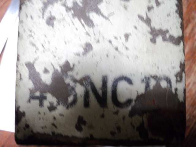

    Видимо да, но сначала нужно подождать сугубых спецов. Может быть они по остаткам надписи на корпусе 4,?8 NC? сразу скажут какого типа этот щелочной аккумулятор, тогда и курочить не придется.
    Посмотрел в конец ссылки: http://www.radiopics.ru/publ/radios...atura_germanskogo_vermakhta_chast_2/12-1-0-90 и увидел там щелочной аккумулятор, составляющий как бы половинку от Вашего: т.е в нем 2 банки, а в Вашем, как мне видится по фото - 4 и, соответственно, напряжение 2,4 В и 4,8 В.
    И там, и там тип аккумулятора указан как NC, т.е. никель-кадмиевый - значит серебра в нем нет...:smile_5:
    Цифры после NC указывают на емкость аккумулятора в ампер-часах.
    Честь имею!

    Да. Когда-то мне удалось оживить довольно старенький щелочной аккум. Делился опытом в этой теме:
    http://reibert.info/threads/Аккумулятор.390729/#post-4098388
    Возможно, и сабж ещё не совсем мёртв.
