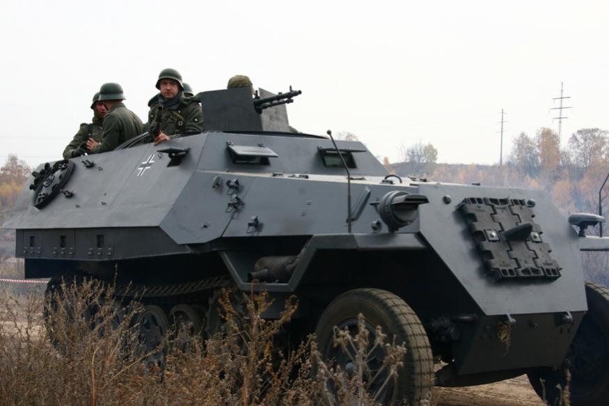

    По цвету были белые и черные, на фото чаще на середину войны,по 251 возьмите любую фото с нужной модификацией и перепишите данные, можно поинтересоваться приводите в порядок от 810 студийный или так интересуетесь для общего развития?

    Этот апарат по всей видимости :D

    вот ловите! но на этом шушпанцере одной табличкой не обойтись! Вот бы к нему руки приложить сказка бы была а не 810:beer:

    ОТшки разные бывают тоже.
    но отличия мелкие.
    траблы в основном с тормозами - воздушные они), но механика рулит.
    бандажи на катках изнашиваются.
    50/50 - переваривается верх и зад - кому как нравится, но лично я смысла особого не вижу: получается неполноценный немец и такойже чех)
    Отличия гусянка и звездочка, двигатель, задний скос и крыша.

    Поэтому переделывать нужно так,чтоб из псевдонемца легко получился чех(в своём первозданном виде)
