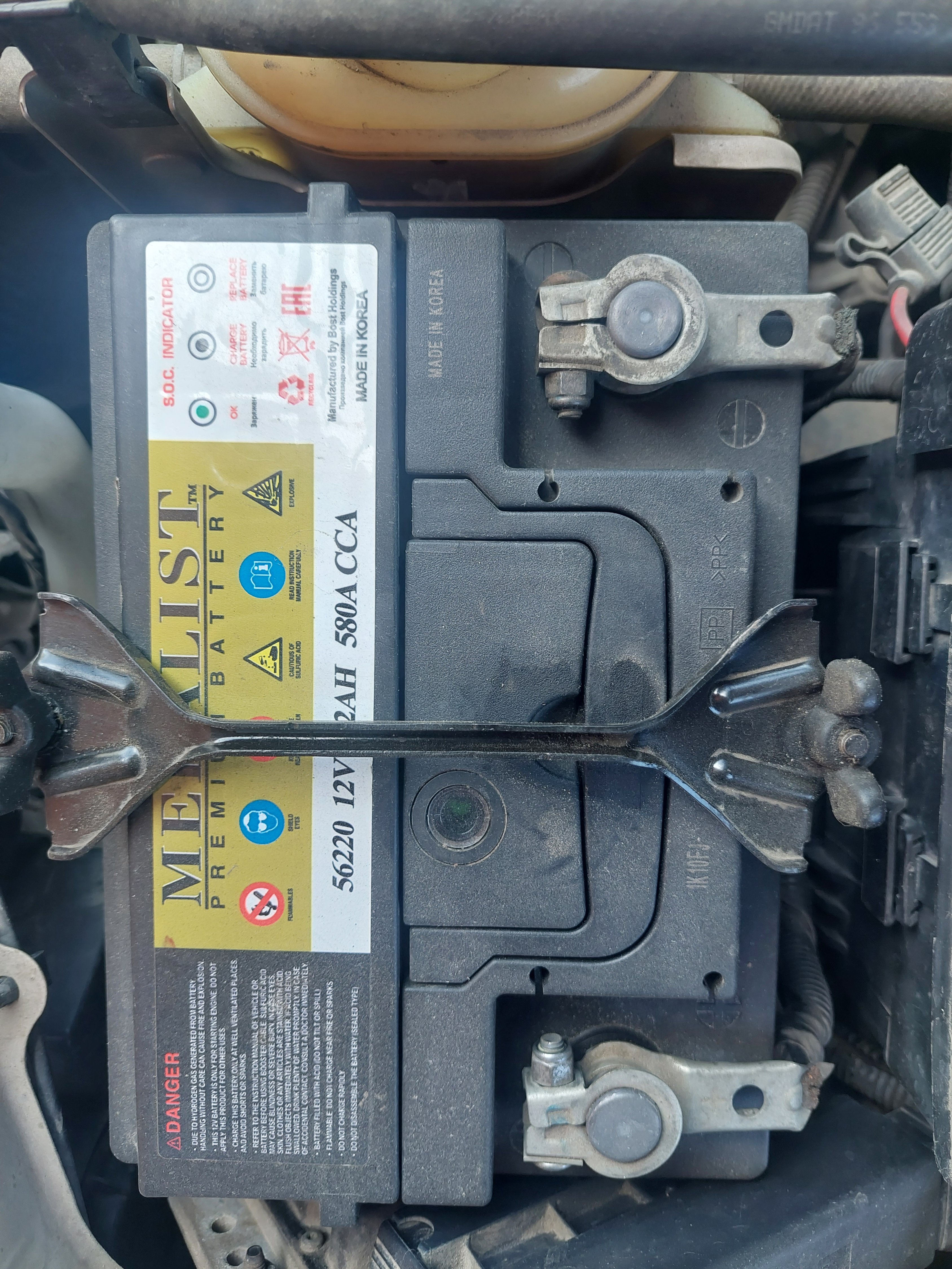

    шож він ще хоче? катушка нульцова...насос кожного разу працює коли не заводиться?
    акуми мені зайшли DELKOR стояв на Лачику з заводу і пройшов 11 років
    і його брат MEDALIST пройшов на Сенсі 10 років...обоє більше пів року ще світили на блокпостах до розрядки в "кізяк"
    https://mir-akb.com.ua/akkumulyatory-medalist

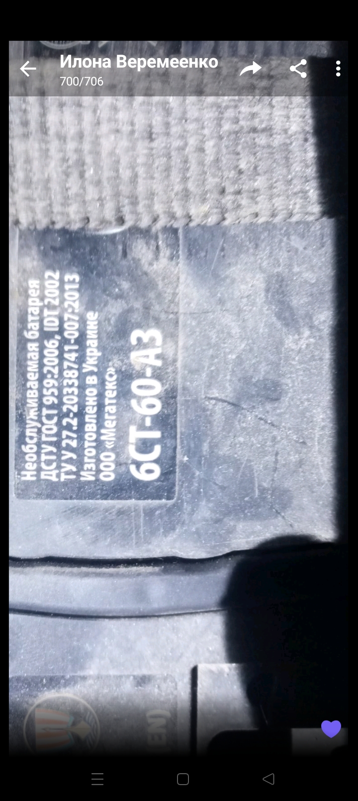

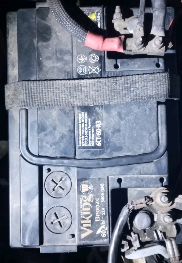

    Підсвідомо акум який здох, то поганий акум.
    Тож оці Viking серіі bronze та технології Са я в якості варіанту навіть не розглядав.
    Але ж коли зняв його мертвий як бджолу, то побачив на ньому дату виробництва 02.2010.
    Акум пропрацював, у тому числі на фіатіку 13 обертів коло Сонця!
    Screenshot_2023-08-25-15-30-47-04_7ce04c763914e01b61700c480fb34db2.jpg Screenshot_2023-08-25-15-31-19-81_7ce04c763914e01b61700c480fb34db2.jpg
    Отакої.
