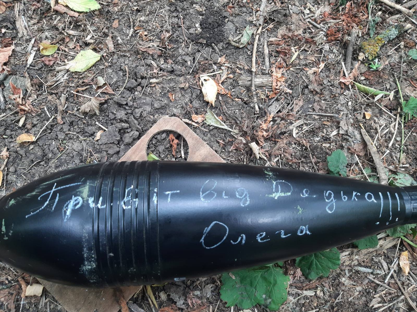

    Вирішив їх привітати, і замовив експрес доставку круасанів.
