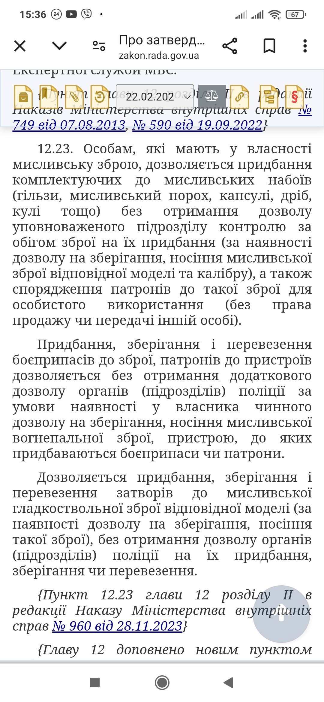

    Може комусь буде цікаво :
    Наказ міністра МВС України № 622
    пункт 8.8.1 до МИСЛИВСЬКОЇ вогнепальної зброї належать : мисливськи гвинтівки ,карабіни та штуцери , гладкоствольні рушниці , .... парадокс , сюпра , комбіновані гладкі з нарізними стволами.
    пункт 12.23 особам , яки мають у власності МИСЛИВСЬКУ зброю ДОЗВОЛЯЕТЬСЯ придбання комплектуючих до мисливських набоїв ( гільзи , мисливський порох , капсюлі , дріб , кулі тощо ) за наявності ДОЗВОЛУ , а також СПОРЯДЖЕННЯ патронів для такої зброї для ОСОБИСТОГО ВИКОРИСТАННЯ ( без права продажу та передачі іншій особй ).
    пункт 8.9 БОЕПРИПАСИ - спеціально виготовлені вироби одноразового використання , яки призначені забезпечити ураження цілей в умовах збройної боротьби , самооборони ,полювання , спорту.
    До бойрвих припасів належать : патрони до нарізної вогнепальної зброї різних калібрів , а також заряджені патрони до гладкоствольних мисливських рушниць , мисливський порох і капсюлі.
    Цім наказам виключені обмеження по спорядженню патронів для нарізної зброї , тому це можливо робити офіційно , за бажанням власника зброі при наявності дозволу на володіння нєю.
    З повагою.
