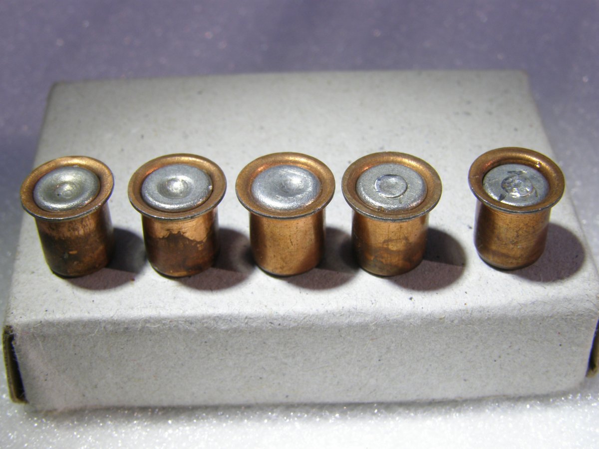

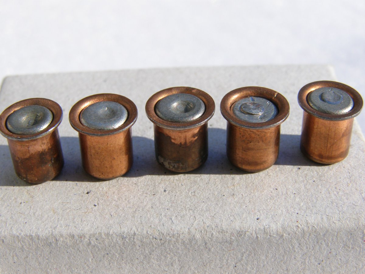

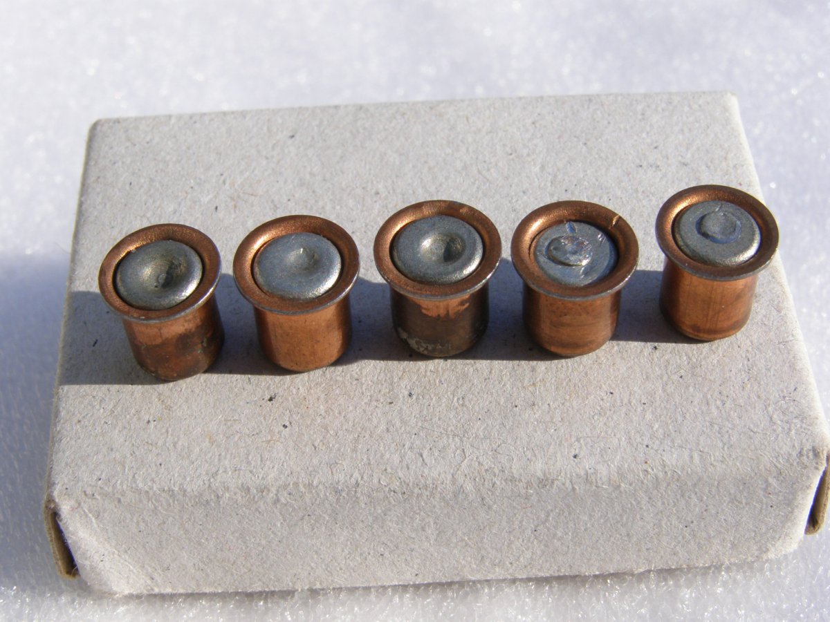

    Аварийное давление на гладкоствольном оружии,чашечку выворачивает в обратную сторону.

    В нарезном также выворачивает, следующий этап выпадение капсюля из-за просаженого гнезда и гильза не лезет в шелхолдер

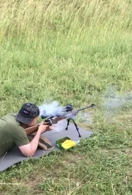

    Ну на данном фото дыма больше чем у меня и он более белыйo_O, если хотите можем с вашей партии пару патронов крутануть и отстрелять ,посмотрим как будет... Но у меня проблем кроме дыма и падения скорости на последней партии проблем не было...
