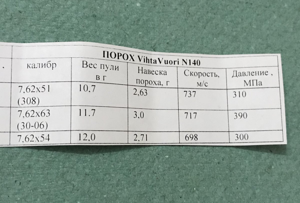

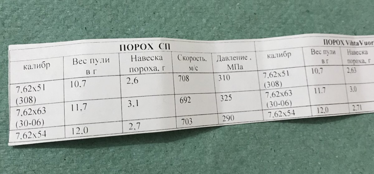

    Прошу прощения, у меня печалька ) посоветовали использовать для .308 win Шосткинский порох СП, я решился , сделал навеску указанную в мануале, приравненную к Вихте, на 168gr, 2,6 гр. результат? Даже не знаю как объяснить, Выстрел из мушкета? В общем заклинило, затвор достал, гильза осталась в патроннике и тд. Не знаю как дальше быть. Когда позавчера сделал навеску, гильза была заполнена почти с горкой, что вызвало подозрения, откалибровал весы, перемерял, посмотрел мануал Вихты, всё-таки посадил пулю Hornady 168gr. BTHP. На следующий день вернулся в магазин, переспросил, уточнил три раза ситуацию, подтвердили, что так и должно быть. Высказал предложение с своей стороны , что гильзы .30-06 и мосинки по размеру длиннее, на что получил ответ : не волнуйтесь, все авторитетные охотники и стрелки, давно используют этот порох и довольны! А у меня теперь проблема! ) как вытащить гильзу? Не говоря уже о повреждённом затворе и дальше я ещё не знаю, что меня может ожидать )

    95E799A0-24A2-41DD-816D-B9197C480475.jpeg Три раза я это и другие предположения им высказал, в ответ не волнуйтесь, всё будет хорошо. Шосткинский порох СП у меня один. Банку я лично вскрыл, внутри банки маленький буклет (так сказать) с навесками FC675D83-C4C0-4E62-9814-00451EF7F34E.jpeg

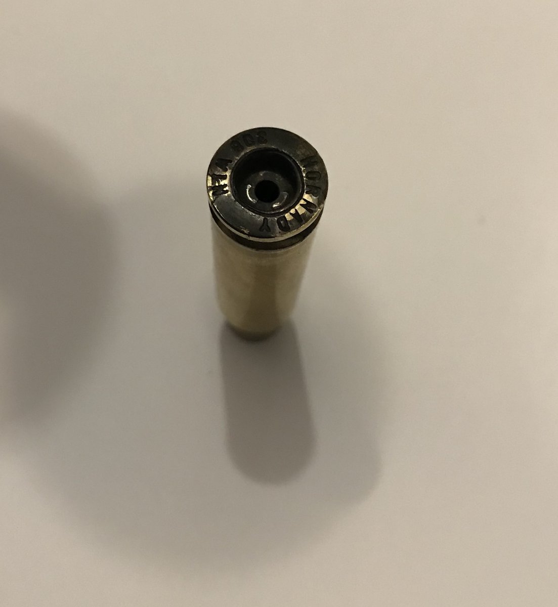

    Патронник судя по гильзе надеюсь без повреждений, а вот затвор жалко очень

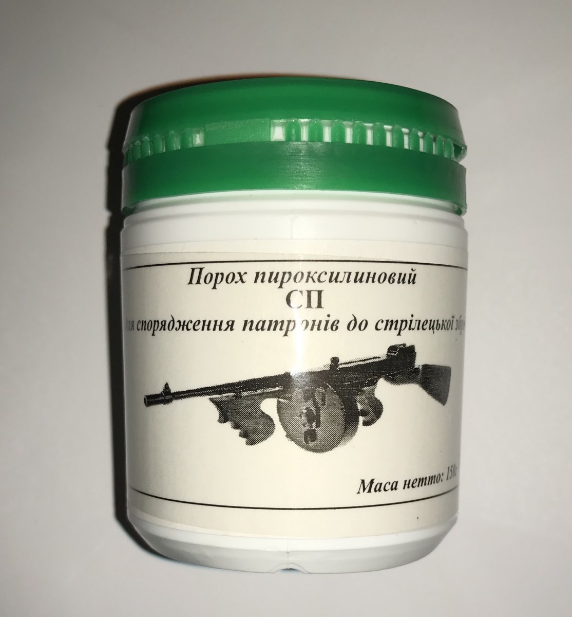

    Пользовался до этого только IMR, проблем никаких. А тут купив в магазине официально порох, исключительно следуя мануалу производителя, заметив разницу в объёме, специально обратив внимание раза три переспросив, получил компетентную консультацию. Теперь думаю, а не диверсия это чья-то?! Мне в личку уже четыре человека написали о подобной проблеме

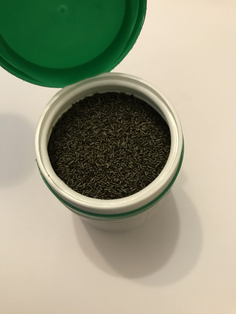

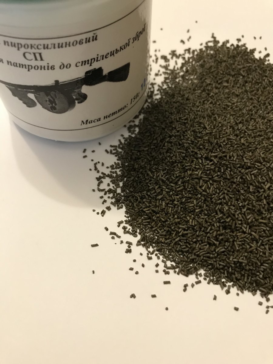

    Порох по размеру ( насколько єто можно определить по фотографии ) и цвету похож на тот , что в целевых патронах ( ЦП ) для мосинки 7.62\54 .
    Единственное , что может вызвать такие последствия , это :
    1.превышение навески ,
    2. несоответствие марки пороха , порох более " быстрый " чем нужно для этой пули , например как если бы зарядить в винтовочную гильзу порох от пистолетных патронов,
    3.вместо обычного капсюля использован капсюль магнум,
    4.использована несоответствующая , более "толстая" пуля , например 303 калибра . Но это уже как совсем что нибудь невероятное.
    больше на ум ничего не приходит.

    Да и мне так кажется. На вид, вроде, не похоже на ССНФ для 39 патронов.

    Приветствую, вобще СП малокалорийный, я шмаляю на 54 гильзе и только что специально засыпал 2.6 гр. в 51 ровно по горлышко, а полная гильза 3.00 гр. Тем более навеска для зимы возможно а сейчас жара.
