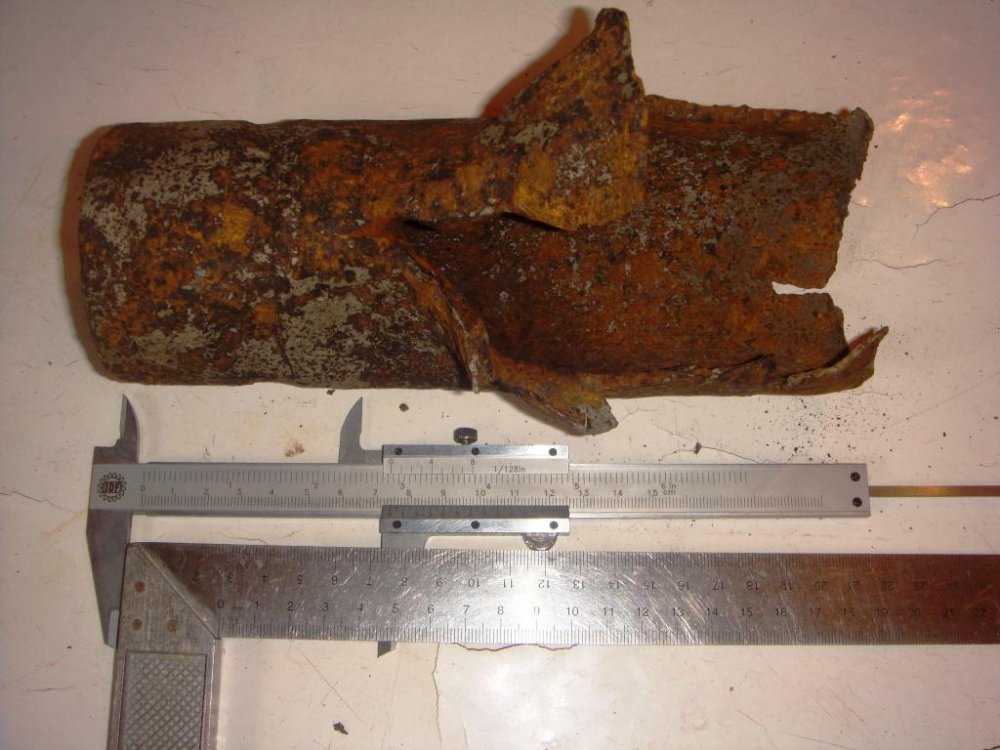

    Нашел вот такое чудо. откис в лимонке помылся почистился. Прошу определить чем это было раньше. Диаметр по донцу 74 мм. от донца до места где был поясок 40 мм . Может шрапнель? А можно и рисунок . С уважением. DSC08966.JPG

    Скорее всего шрапнельный стакан,разворочен характерно,пояска нет-видимо 76мм(имхо)

    В любом случае, насечка для пояска должна быть!

    Так она и есть, только не дочищена, надо для таких девайсов, 200 грамм лимонки на литр и прокипятить

    Ну не знаю, да и толщина металла не вдохновляет. Скорее штамповка.

    такое не штампуют, а точат или льют

    насечка то есть и даже нормально просматривалась .. но что это дает для определения первичного состояния. внутри полностью полый без каких либо выпуклостей или выточек

    Обычный 76мм стакан от шрапнели,весьма рядовая и распространенная находка.Целых,не рваных ,попадаются в разы больше.

    если внутри нет никаких выступов то это стакан офа в шрапнельнике есть выступ подтолкатель с ув

    перефотографирую дно внутри тогда понимаю точно будем знать

    При такой толщине стенки ОФ быть не может по определению - не из чего "О" (осколки) образовывать:)
    А "Ф" (фугасность) - в таком калибре тоже не актуальна.
    Шрапнельный стакан.
