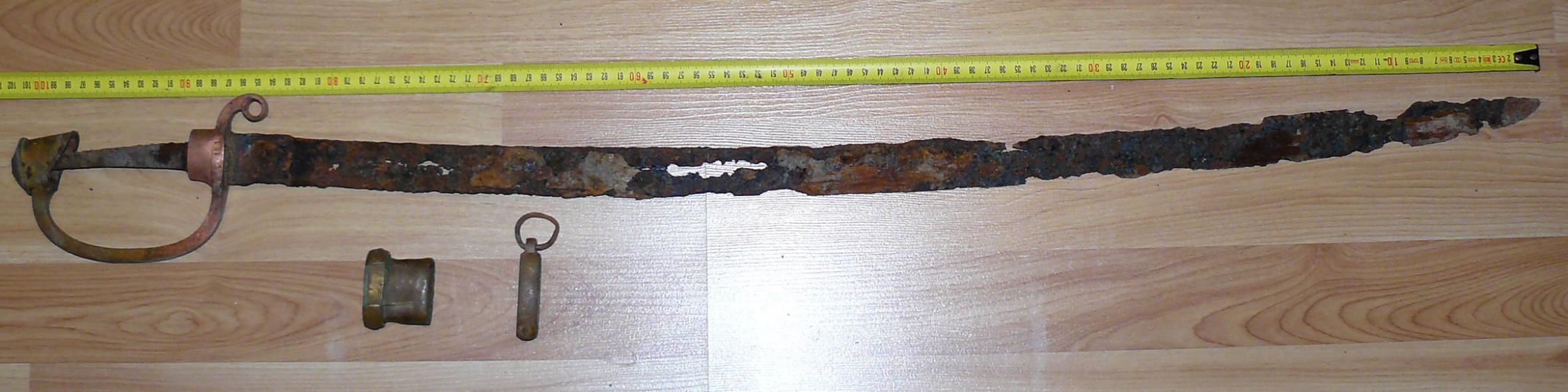

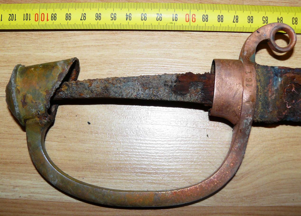

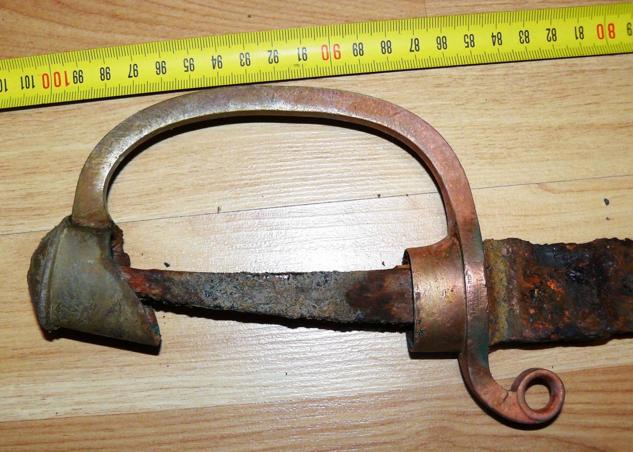

    Прошу помощи в оценке, и определении остатков сабли, длина 102 см. (похожа на солдатскую драгунскую обр.1881 г.).
    И возможно кто-нибудь знает как расшифровать клеймо "9 Д 161"?
    Больше фоток: https://picasaweb.google.com/116368172959076121365/kGfHe?authkey=Gv1sRgCOGI5t25x9iTKA#

    Драгунка,по цене латунных деталей 400-600 гривен

    400 гривен - самое то...

    якщо почистити можна за латунь взять 600 втебе нехватає одної деталі ,тоді можна булоб просити 900 мінімум

    9-й драгунский Казанский Е.И.В. Великой Княжны Марии Николаевны полк, 161 это номер оружия
