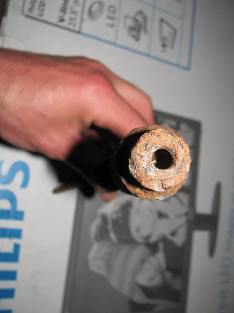

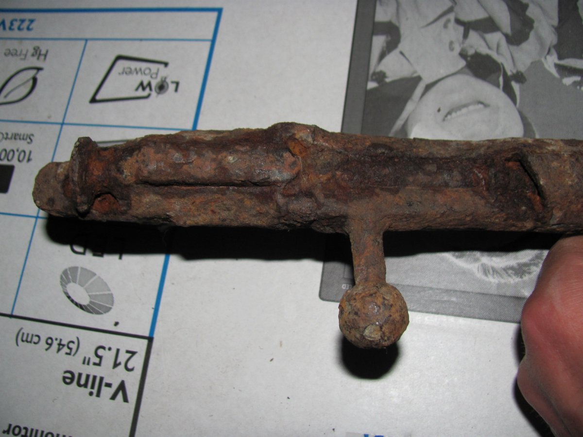

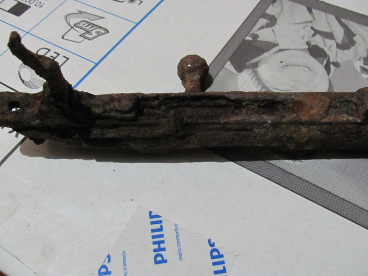

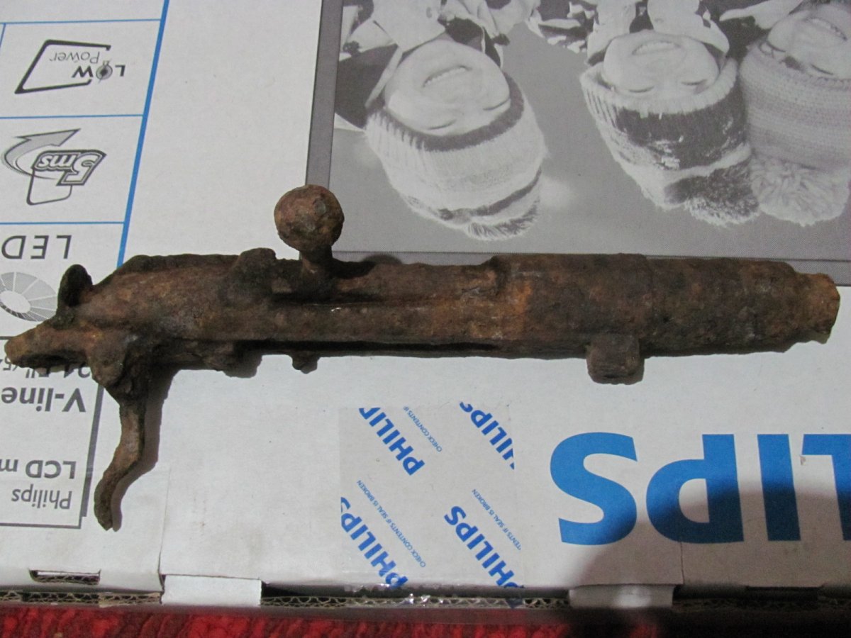

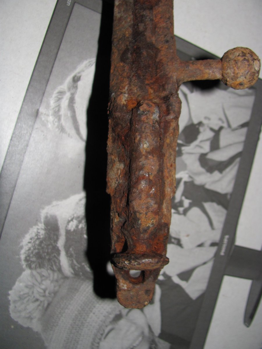

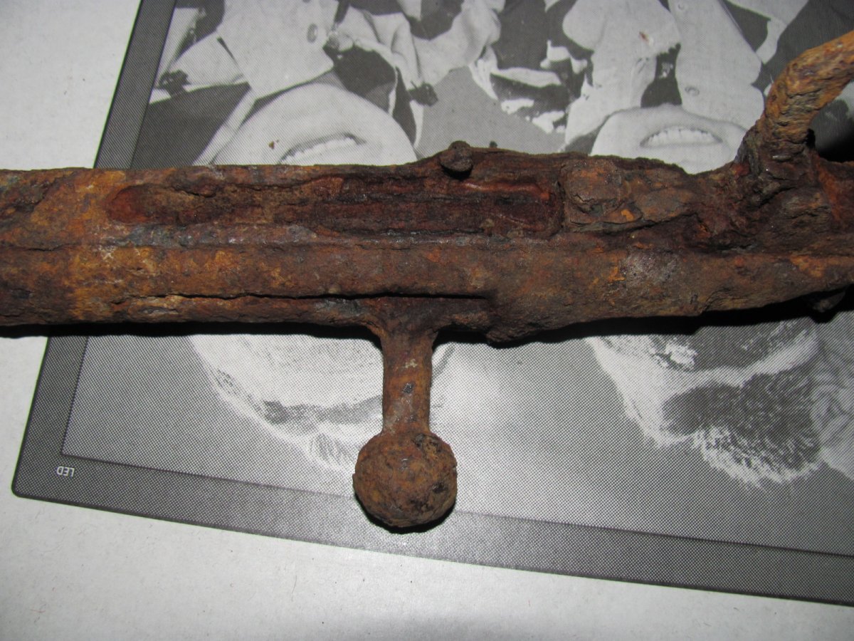

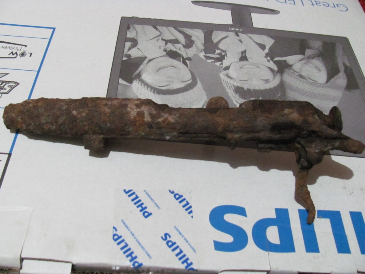

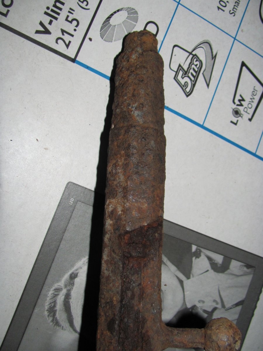

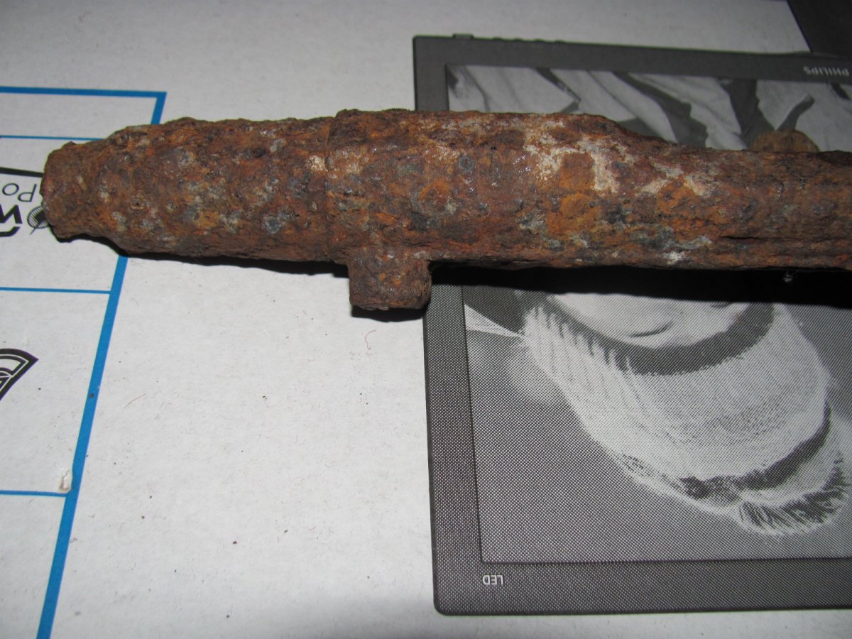

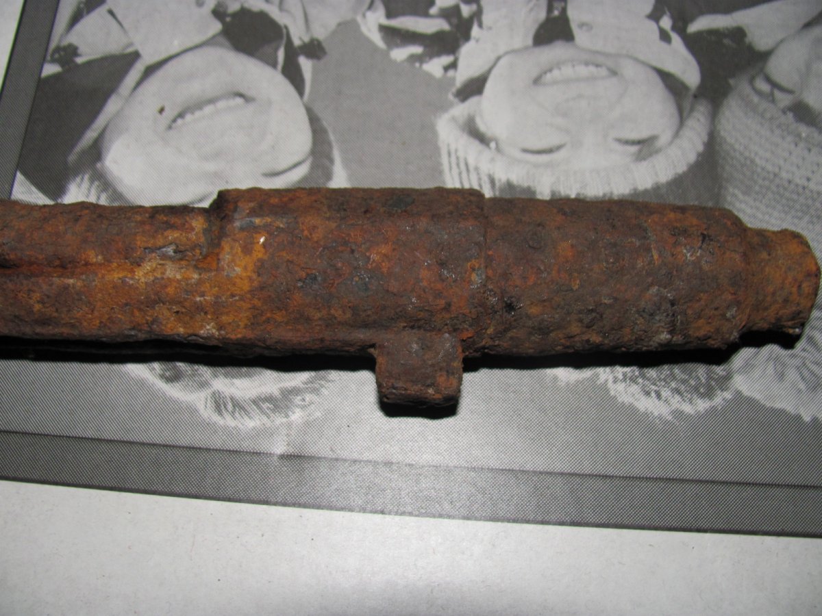

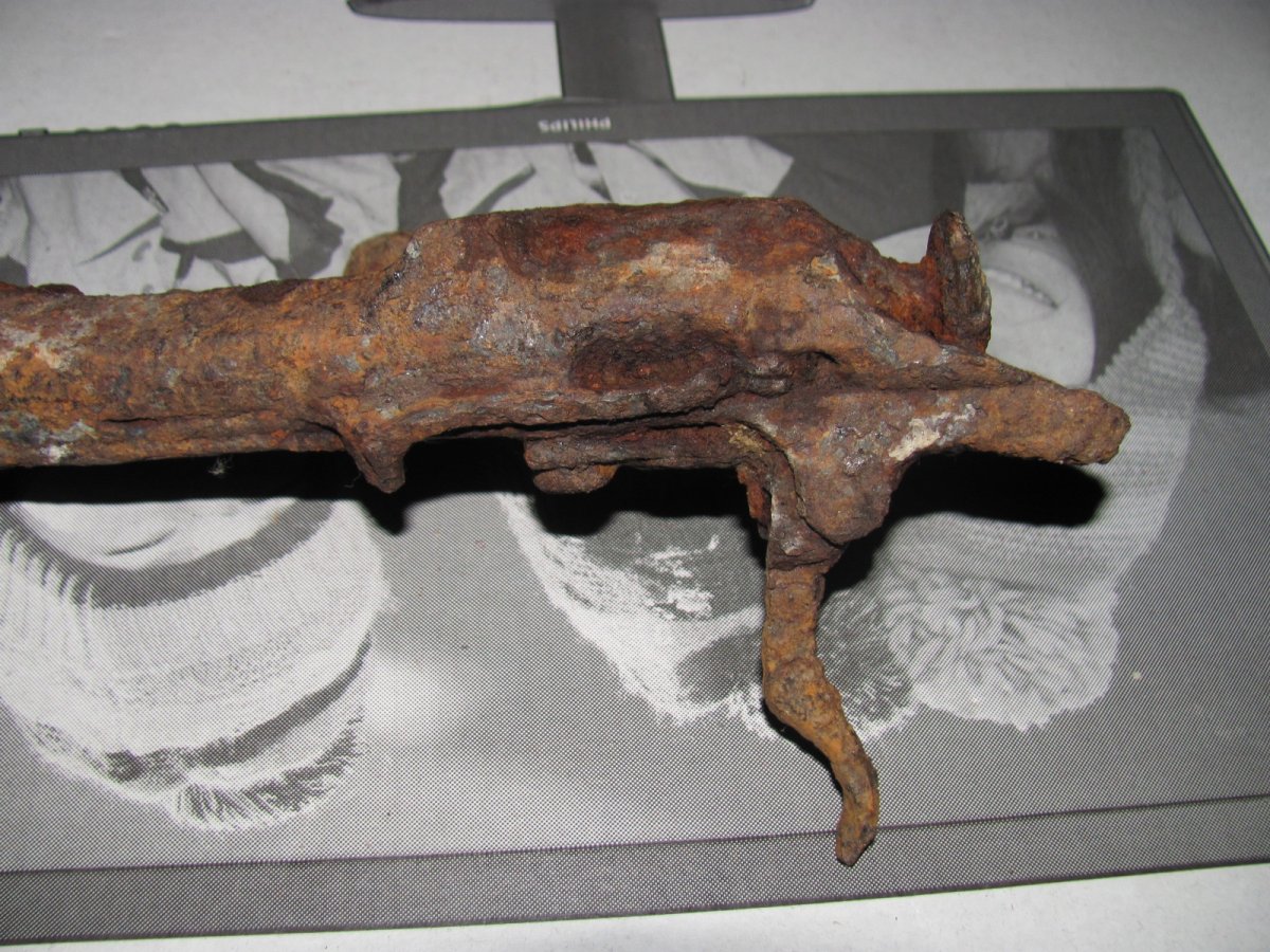

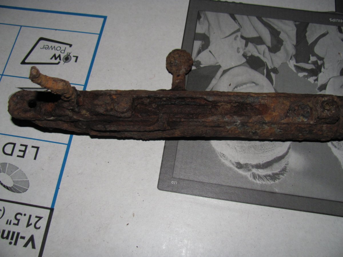

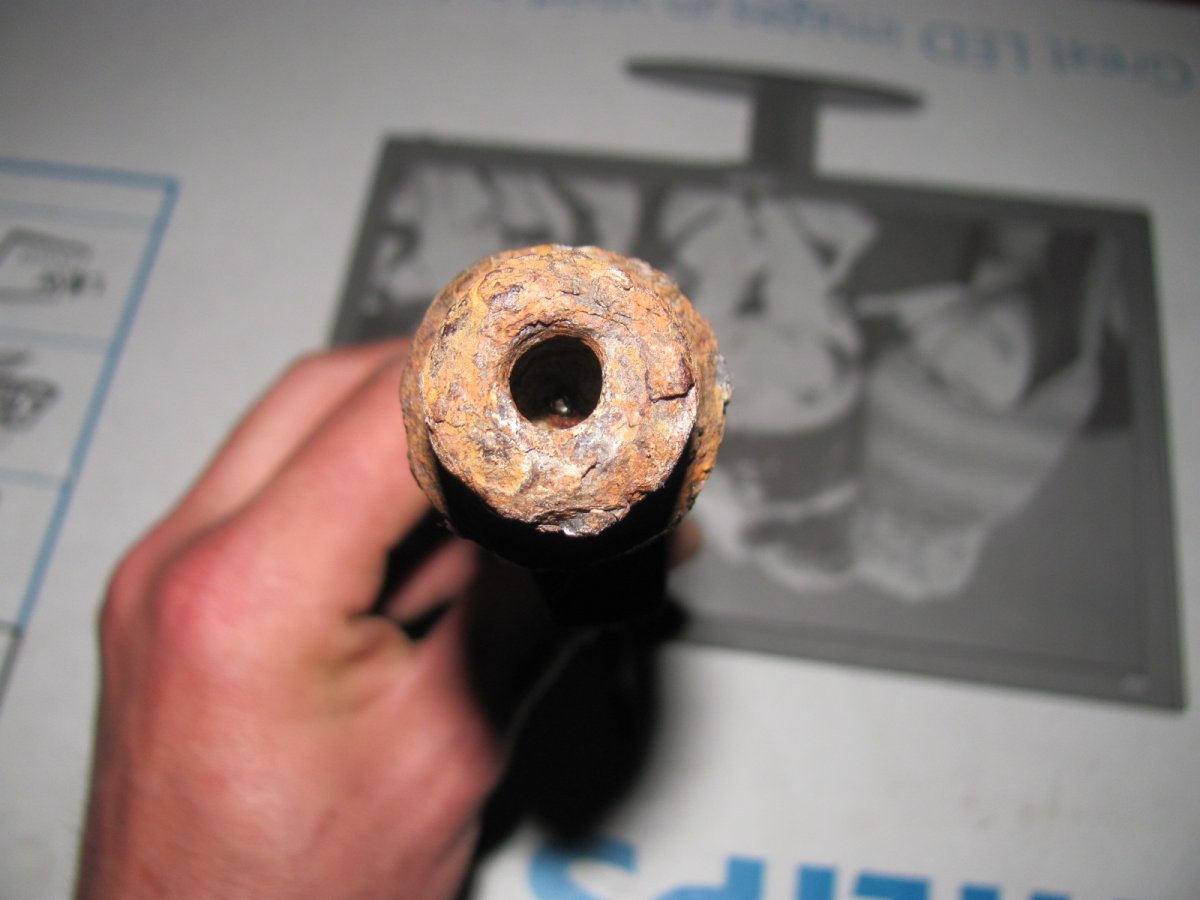

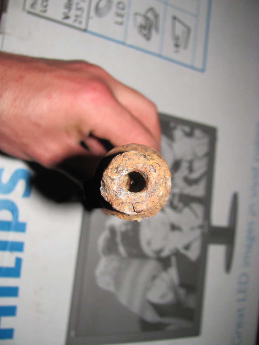

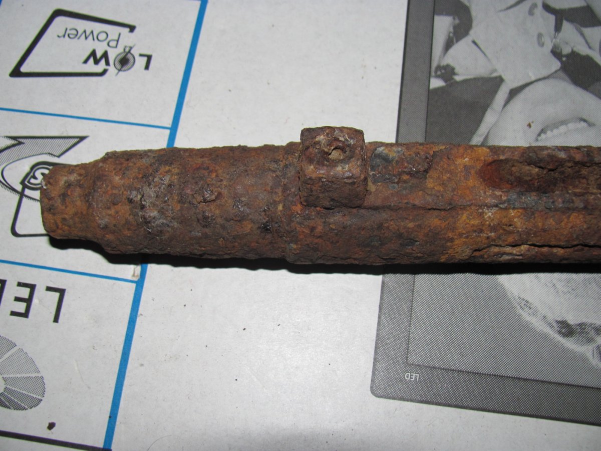

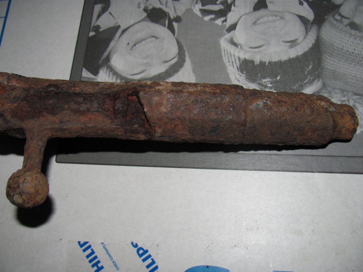

    Вечер добрый! подскажите стоит заморачиватса с разборкой? и с чево наченать?

    И Вам доброго.Как по мне,оно не стоит внимания.Сильно уж гнилое.

    кинул пока на електролиз посмотрим што останетса.

    Шептало мертвое.Отсечка тоже.Стебель будет со свищами.
    Ну если душа просит,нужно морочиться тогда.

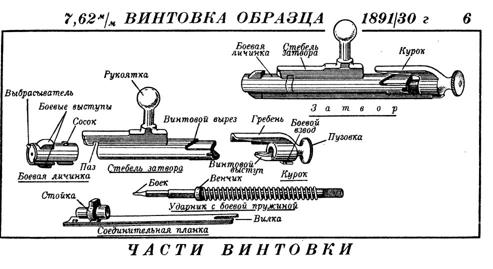

    Сначала убедитесь в отсутствии патрона в патроннике , затем ударами молотка , через медную или алюминиевую наставку , отведите на взвод курок .. Причем , упирать наставку и бить , предпочтительней не в пуговку , а в передний край гребня курка .. VM1891-30.jpg
    Может быть шептало и мертвое , однако курок во взведенном положении будет удерживаться одной ржавчиной .. После взвода курка надо пробовать молотком повернуть стебель затвора .. Если поворачиваться будет очень туго , следует зафиксировать обрез и бить через наставку , наставку же упираем не в рукоятку затвора , а в край гребня стебля , как можно ближе к патроннику ..
    И керосин вам в помощь ...

    патрон походу пристствует.

    Сейчас курок спущен , значит патрон , если он там есть , дал осечку . Поэтому делаем все то рекомендованное выше , только с оглядкой и осторожностью ... )))

    Как по мне труп сильно побит коррозией не стоит внимание Мосинок в достатке по форуму даже если брать.

    нормальный там экспонат..затвор закрыт ,курок цел..значит будет и интерес $$..
    какой чермет

    Там после электролиза,будет как будто по нему трактор проехал,какой там экспонат.
    Другое дело,что человека,просто греет находка и есть на чем поупражнятся по разбору.
