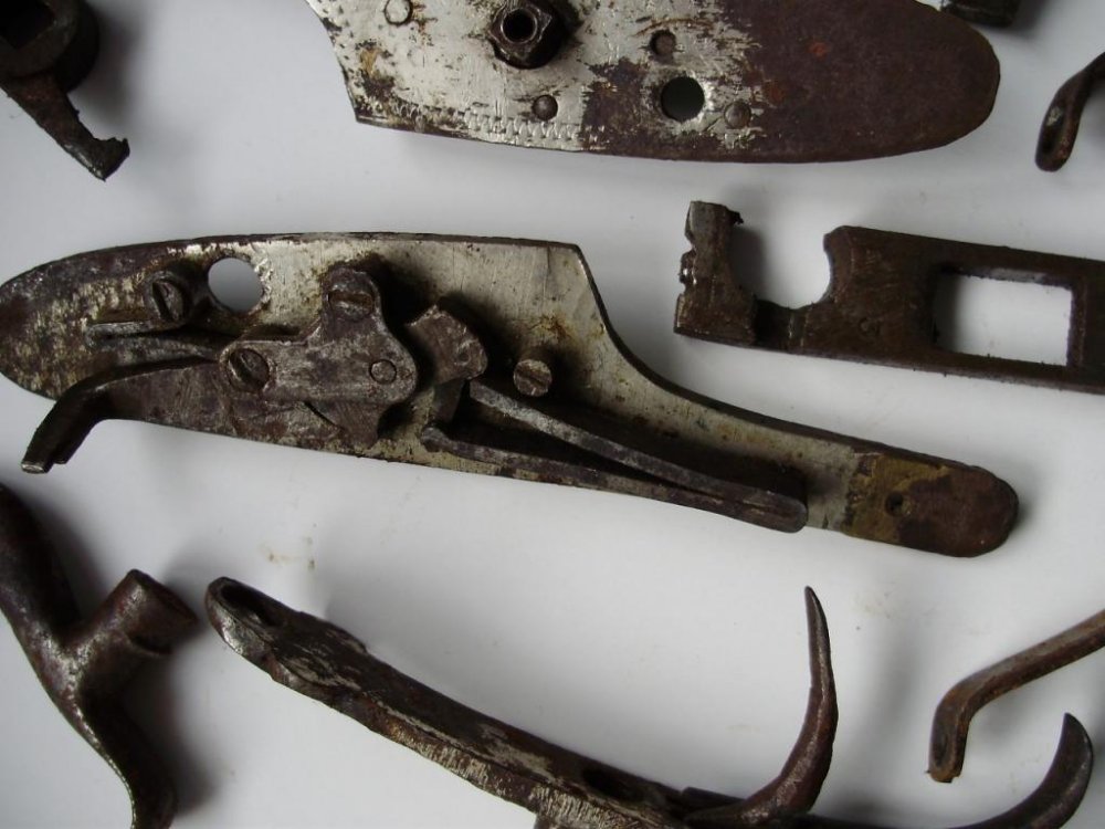

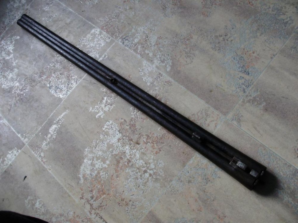

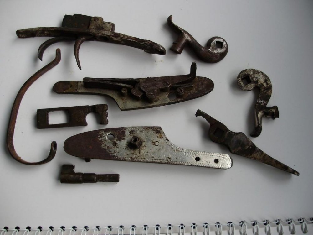

    Вот остатки какой-то курковки.. По плохоопределяемым клеймам похоже на бельгию, а поточнее кто нибудь может что нибудь сказать, имеется ли какое нибудь название у этого чермета??? С виду издали, на тоз-бм как по мне похоже )))
    3958924736.jpeg 3958924736_1.jpeg 3958924736_2.jpeg 3958924736_3.jpeg 3958924736_4.jpeg 3958924736_5.jpeg 3958924736_7.jpeg

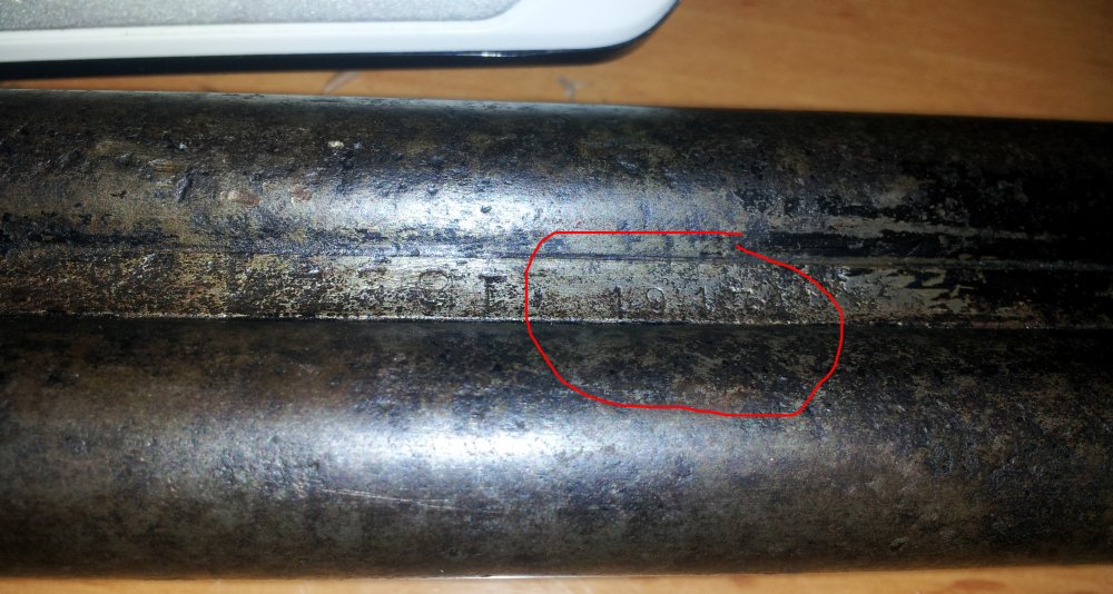

    на стволе чуть бальше цевьевого крюска написано 1917.. наверное год..

    Судя по всему это так называемая "Бельгийка"
    Осмотрите хорошо ствол возможно там осталось название модели этого ружья.

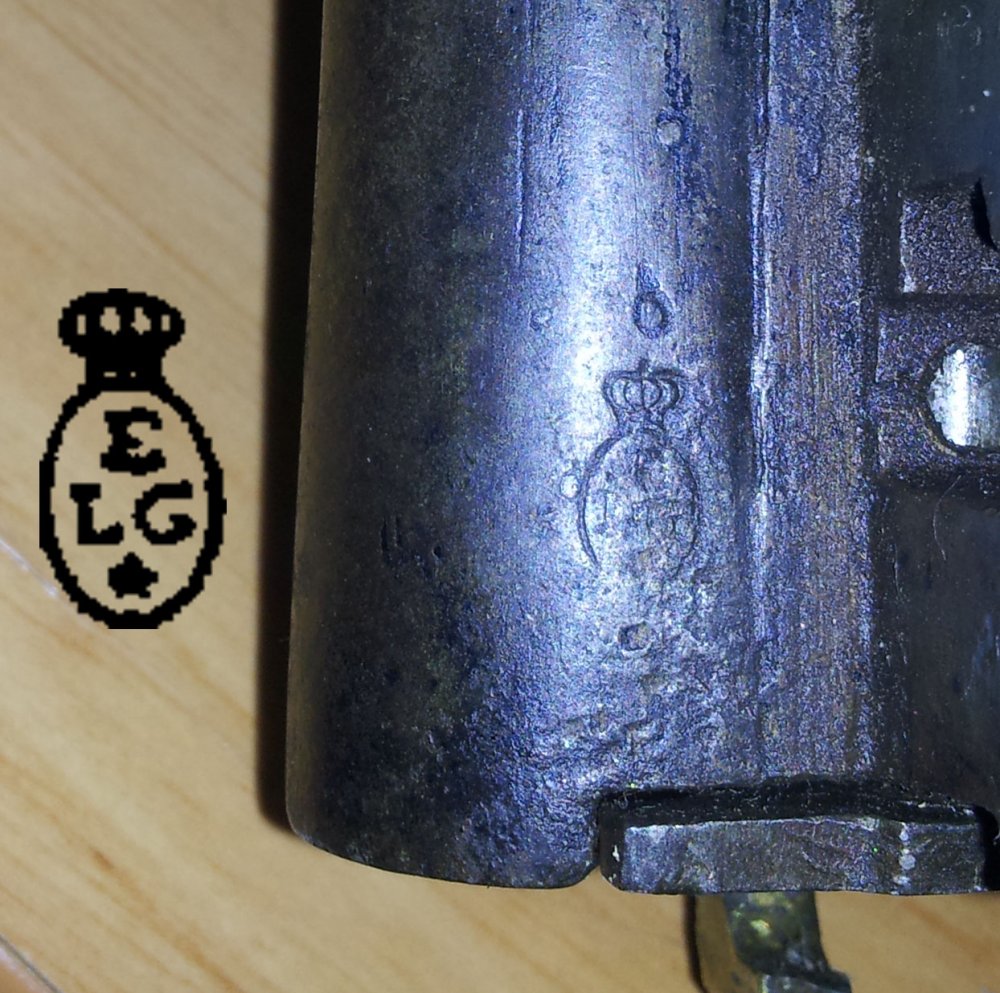

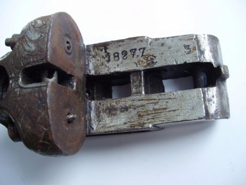

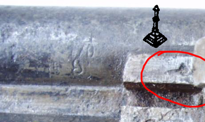

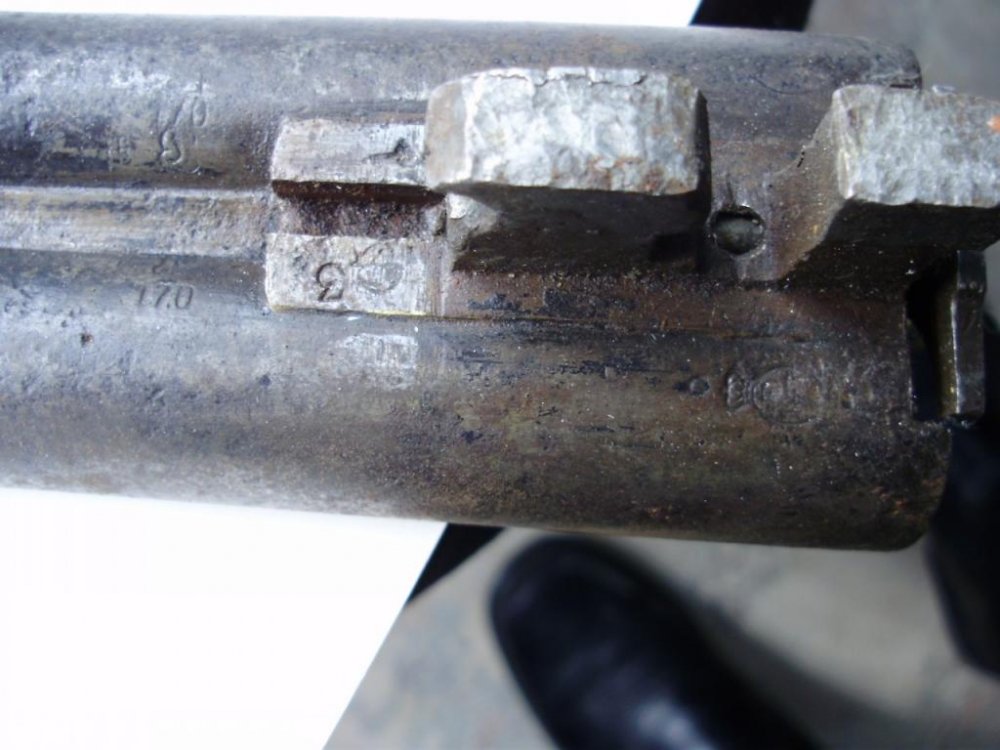

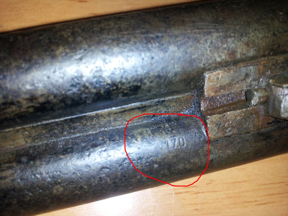

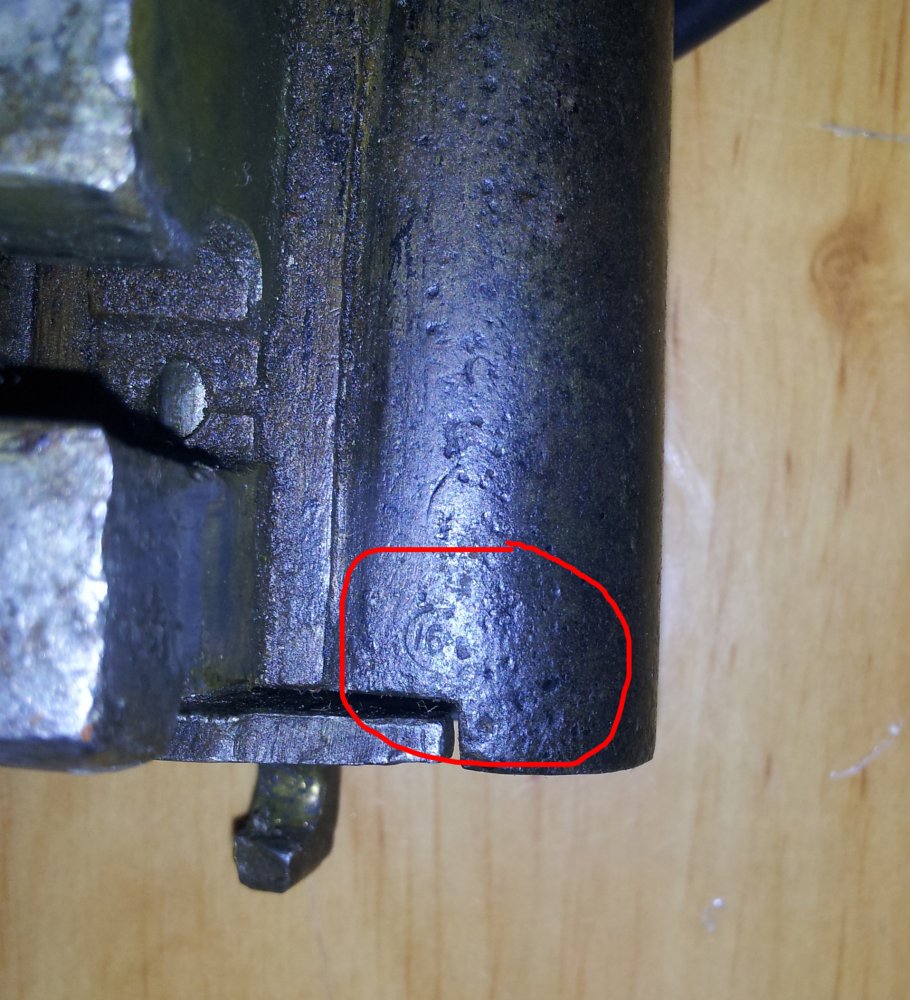

    Вот фото с цифрами 1917 плохо видно последнюю цифру, не на фото чуть лучше )) Перед этими цифрами номер изделия, совпадающий с колодкой (или как там оно называется)..
    Цифры на стволе 17.0 и 16 в круге или полукруге, наверное что-то из них обозначает калибр..

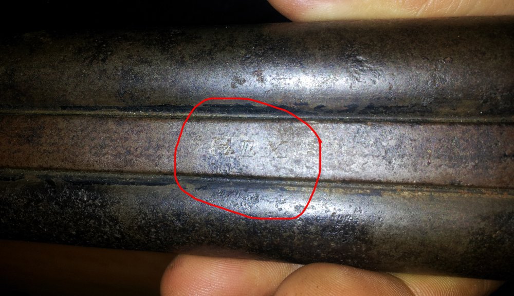

    Сверху ствола какае-то надпись HLX или IILX либо REX..
    Также присутствуют опознаваемые клейма:
    Первичное испытание фирмой "LE" (Liege epreuve) - Льеж

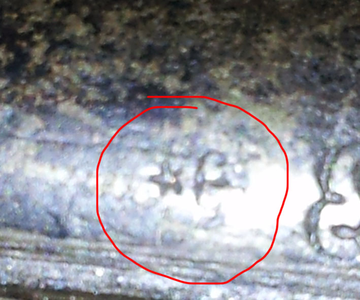

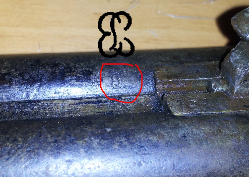

    Еще какое-то клеймо, звездочка и закорючка в виде фигурной буквы L (нахолится рядом с клеймом первичного испытания)..
    Еще есть какие-то артефакты клейм, но уже не просмартиваются, и не фиксируются телефонной камерой ;)

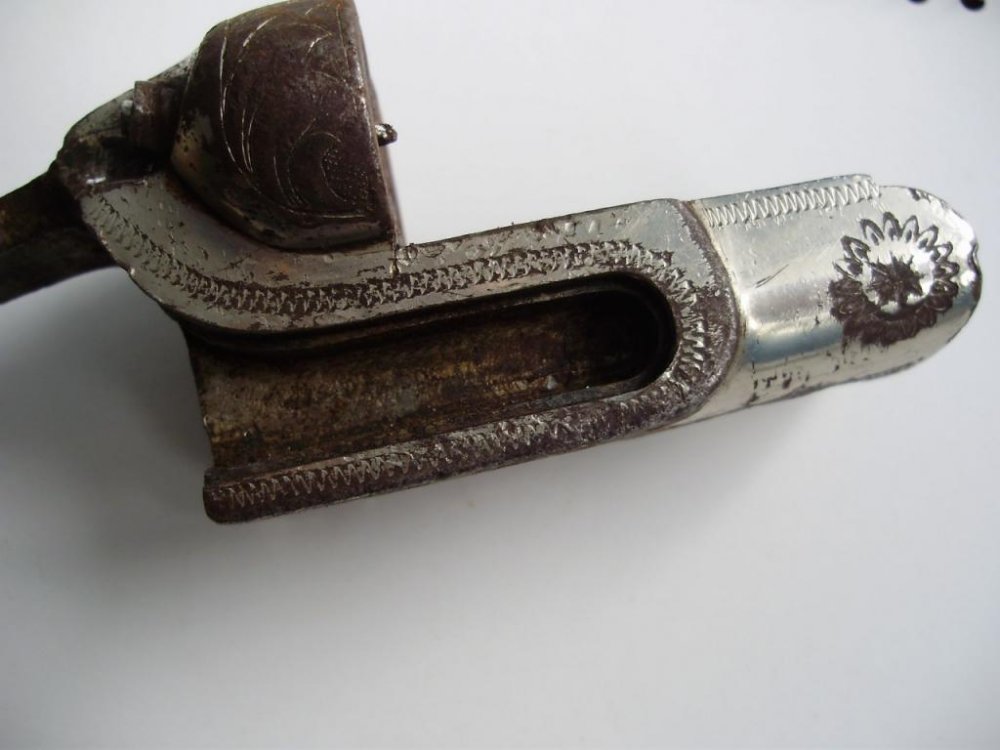

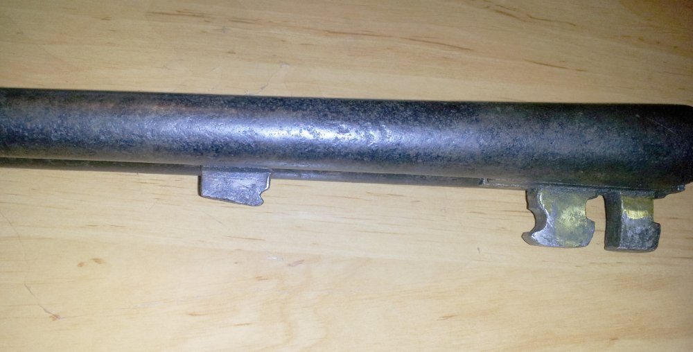

    Пост №6 - стилизованные EL - клеймо предварительного испытания ружья дымным порохом, ставилось на стволы с 1852 года, клеймо в овале LEG с короной - знак окончательного испытания ружья порохом, ставилось с 11 июля 1893 года, пирамидка-башня пост 7 - клеймо испытания готового ружья в целом, ставилось с 1853 года, 16 в незаконченном овале - калибр ружья, 17.0 - размер дульного сужения (чока), звездочка сверху и остатки буквы - клеймо государственного контролера. Протрите остатки надписи - клейма мелом или простым грифельным карандашом, они станут более четкими.
