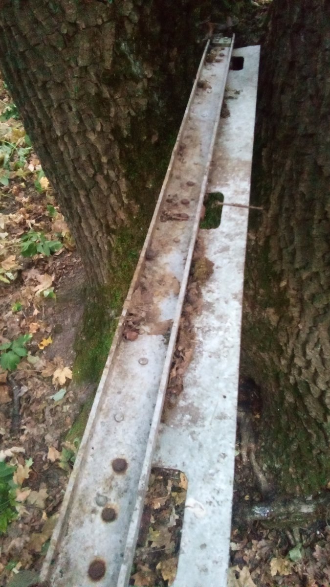

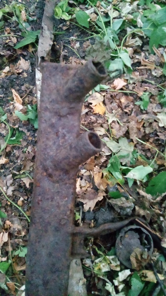

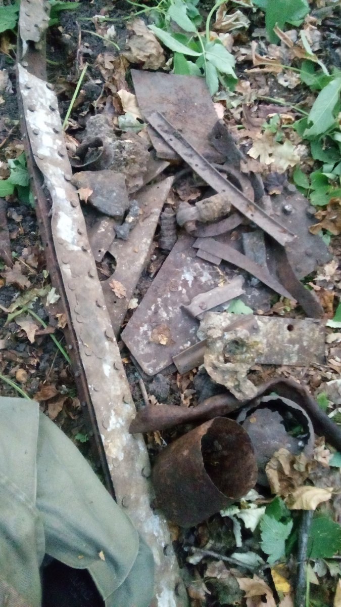

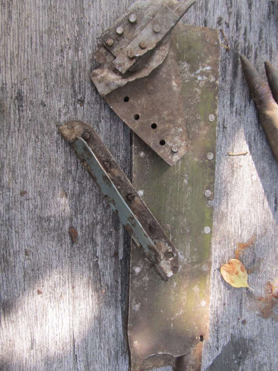

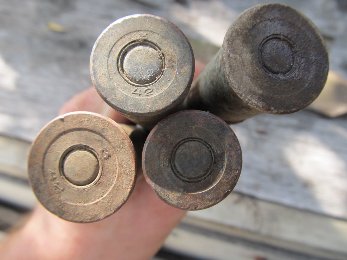

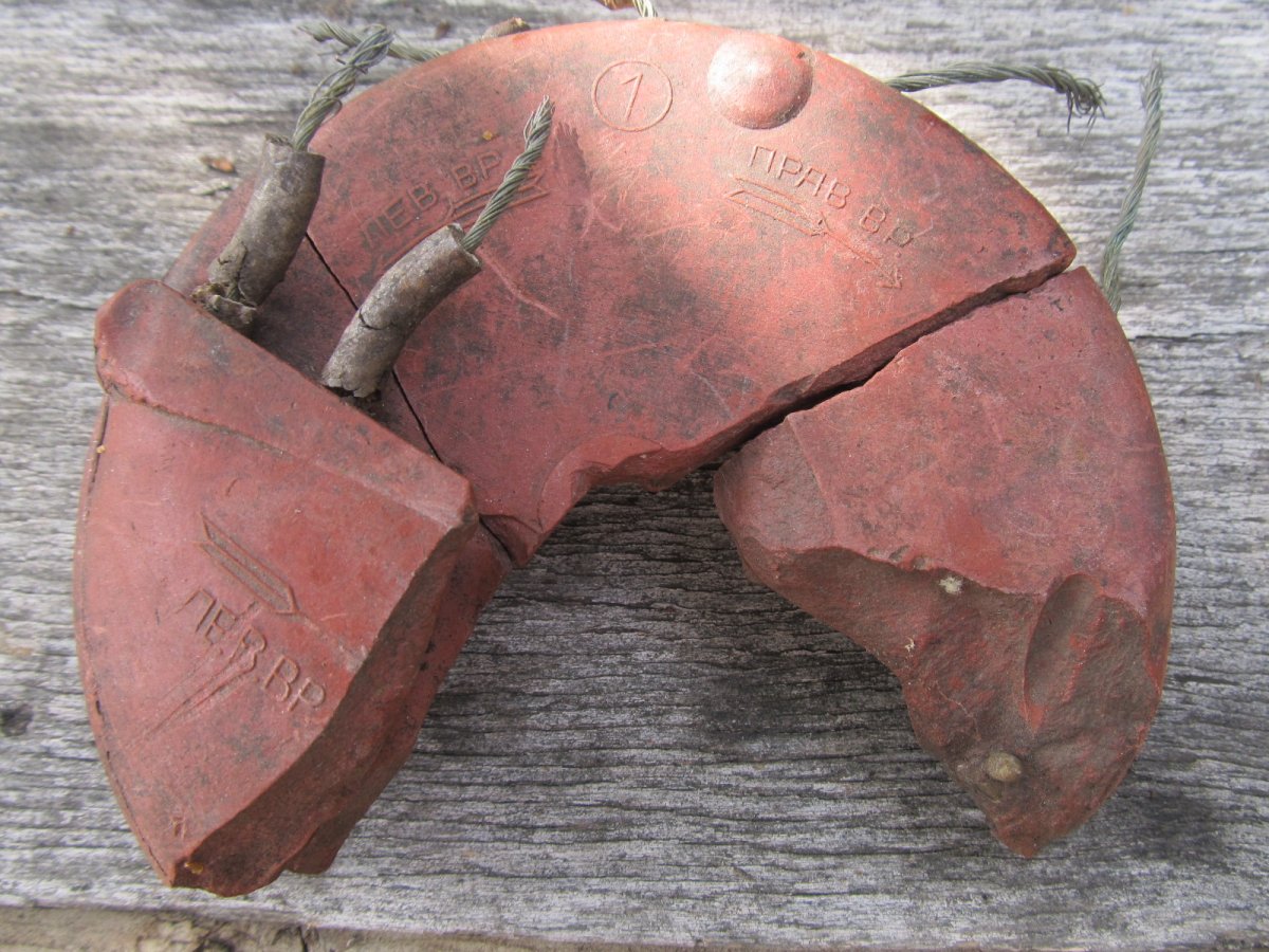

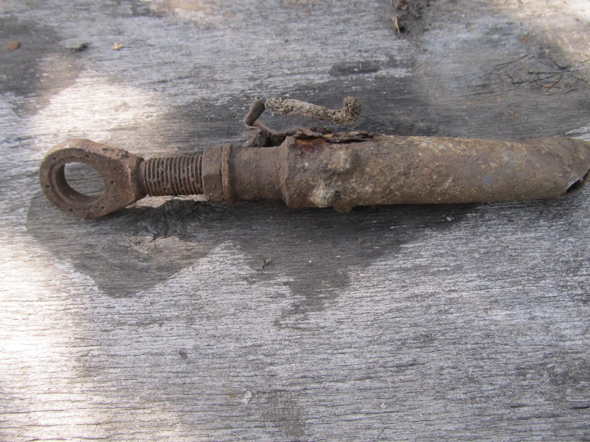

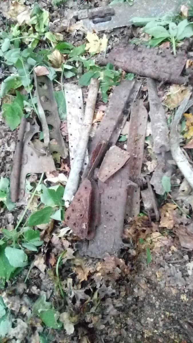

    Добрый вечер.
    Вопросы по самолету, вероятно ИЛ-2.

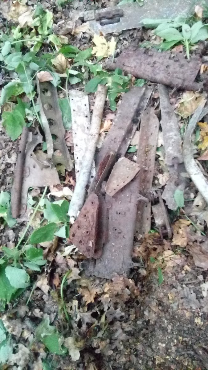

    Восток Харьковской области, лесной массив на берегу Печенежского водохранилища.
    Небольшой разлет 20х20м, есть подобие воронки. На удивление, сохранилось несколько сравнительно крупных деталей, остальное мелочь - фрагменты, оплавки в сантиметр, сплошным ковром. Остатки боеприпасов для пушки и пулемета. Все на фото.

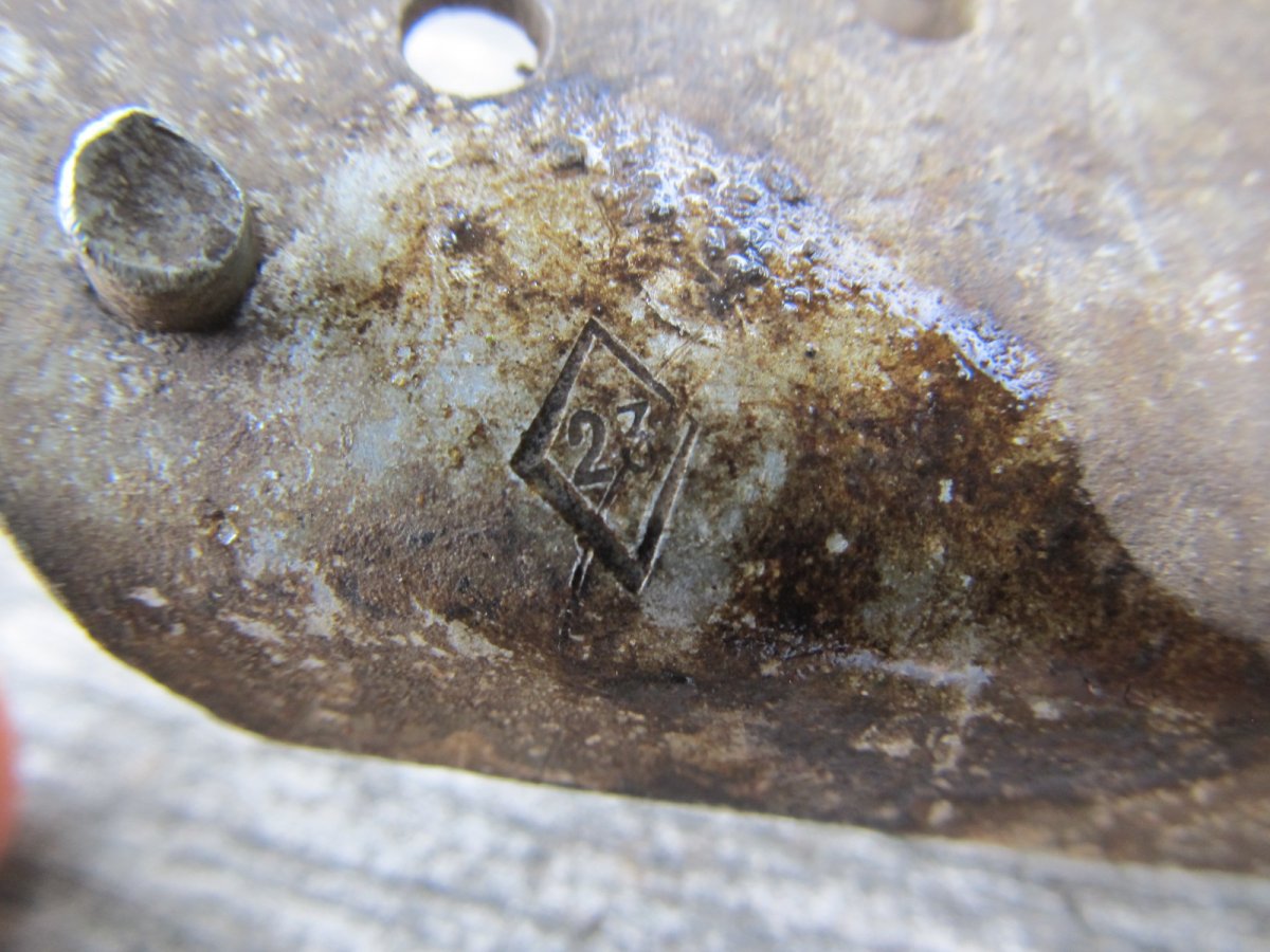

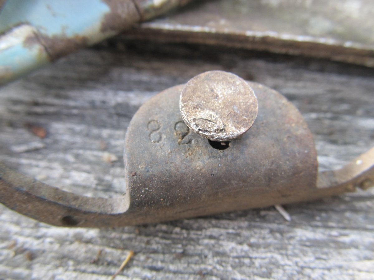

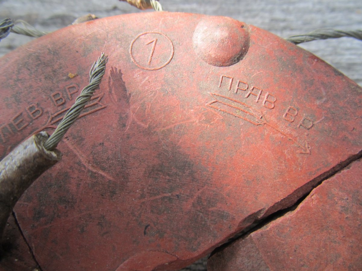

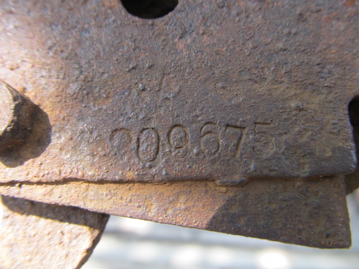

    Некоторые детали (замки бомбодержателя) имеют номера, найденные клейма на других обломках тоже сфотографировал.
    Прошу подтвердить определение самолета, а так же подсказать его модификацию, если это возможно, по остаткам вооружения.
    Интересует возможность определить по месту падения когда и как был сбит самолет, прочее.
    За ранее спасибо.

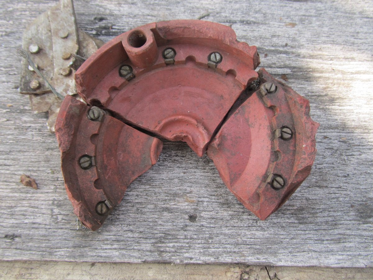

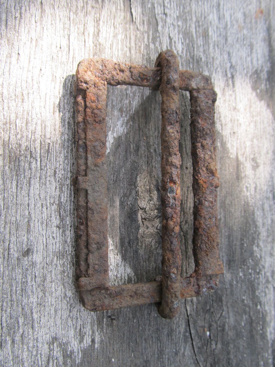

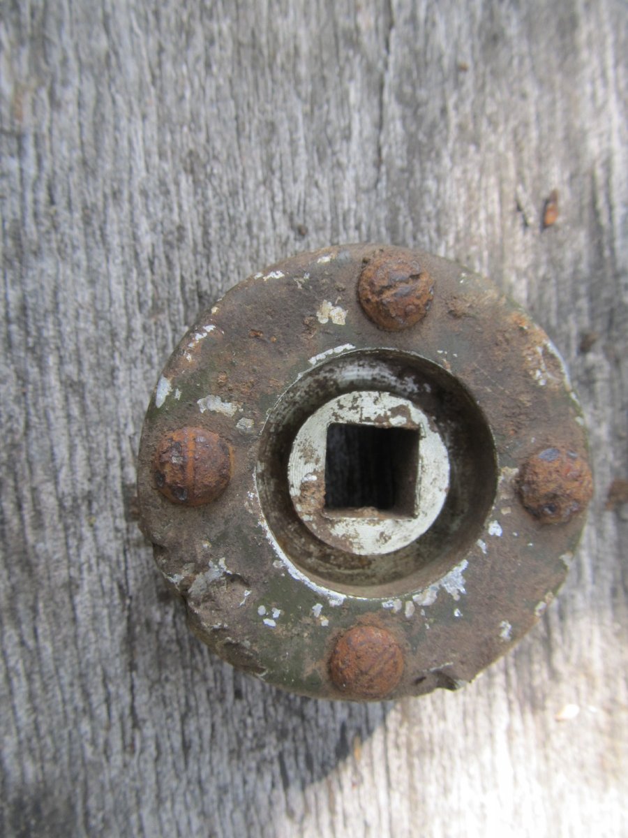

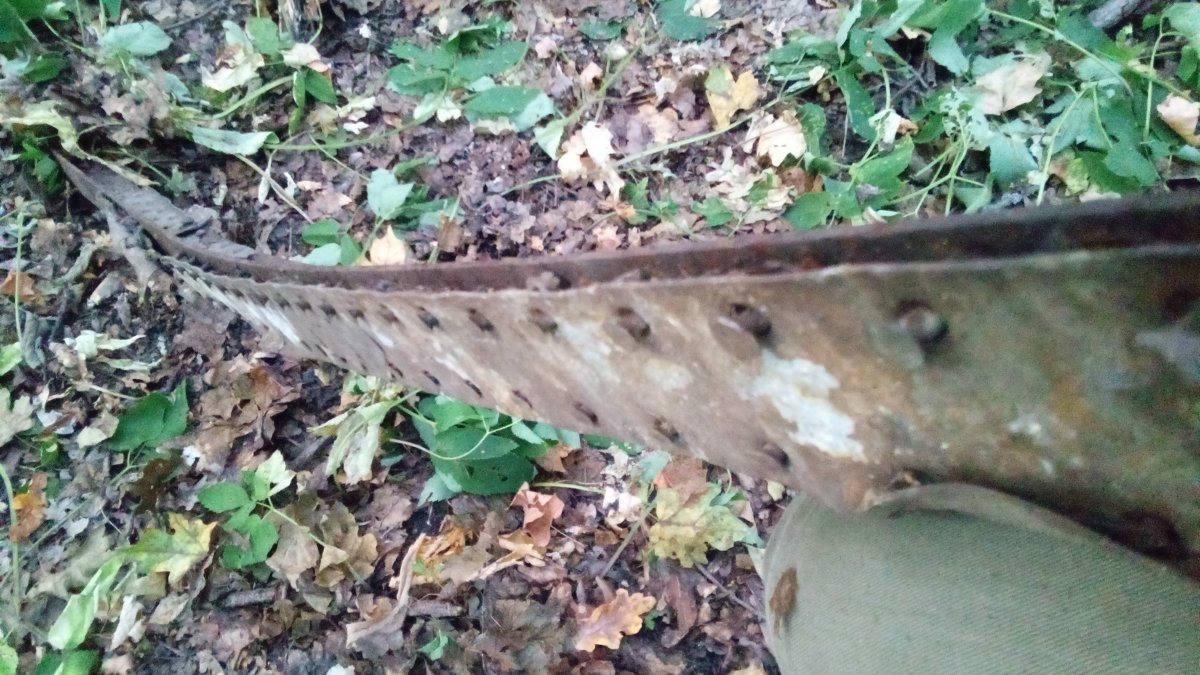

    Некоторые детали.

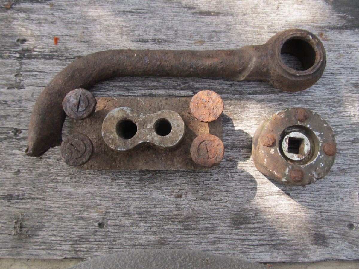

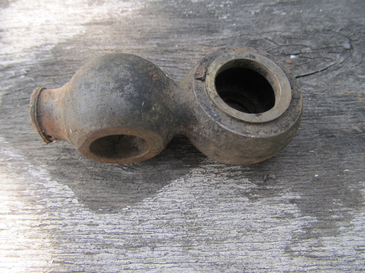

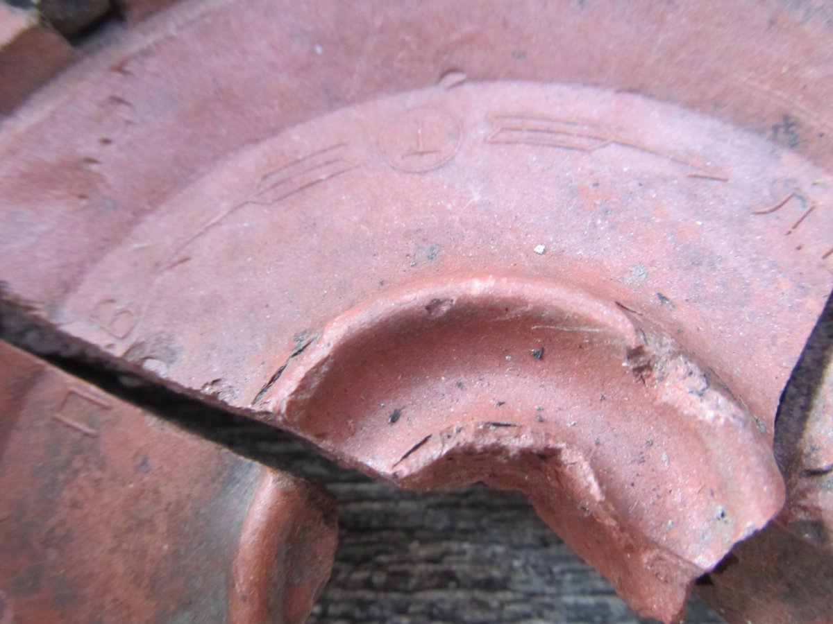

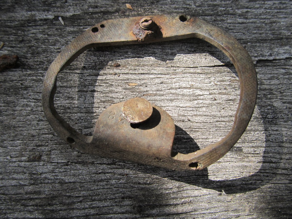

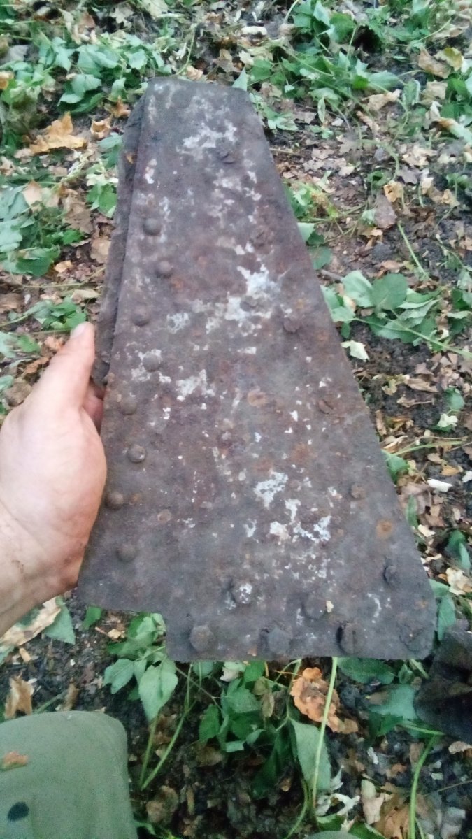

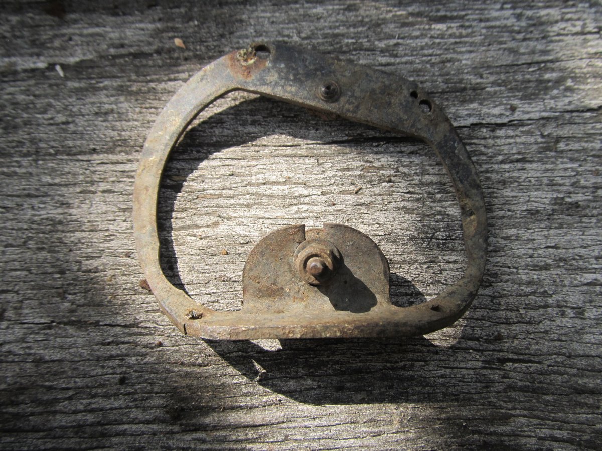

    Отдельно деталь на опознание.

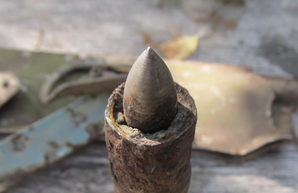

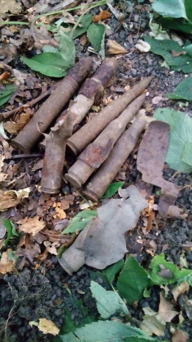

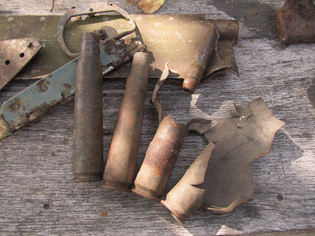

    И еще интересный момент. В одну из гильз 12,7мм пулмета патрон был вставлен задом на перед, обжимка на вид заводская, распулить удалось с трудом, внутри гильзы все на месте было.
    v_intore_z likes this.
  6. v_intore_z
    v_intore_z Stabsgefreiter
    442
    Location:
    Украина, Киев
    Может и на заводе не так встала, случаи бывали.

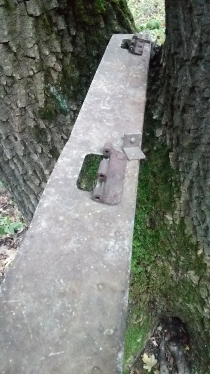

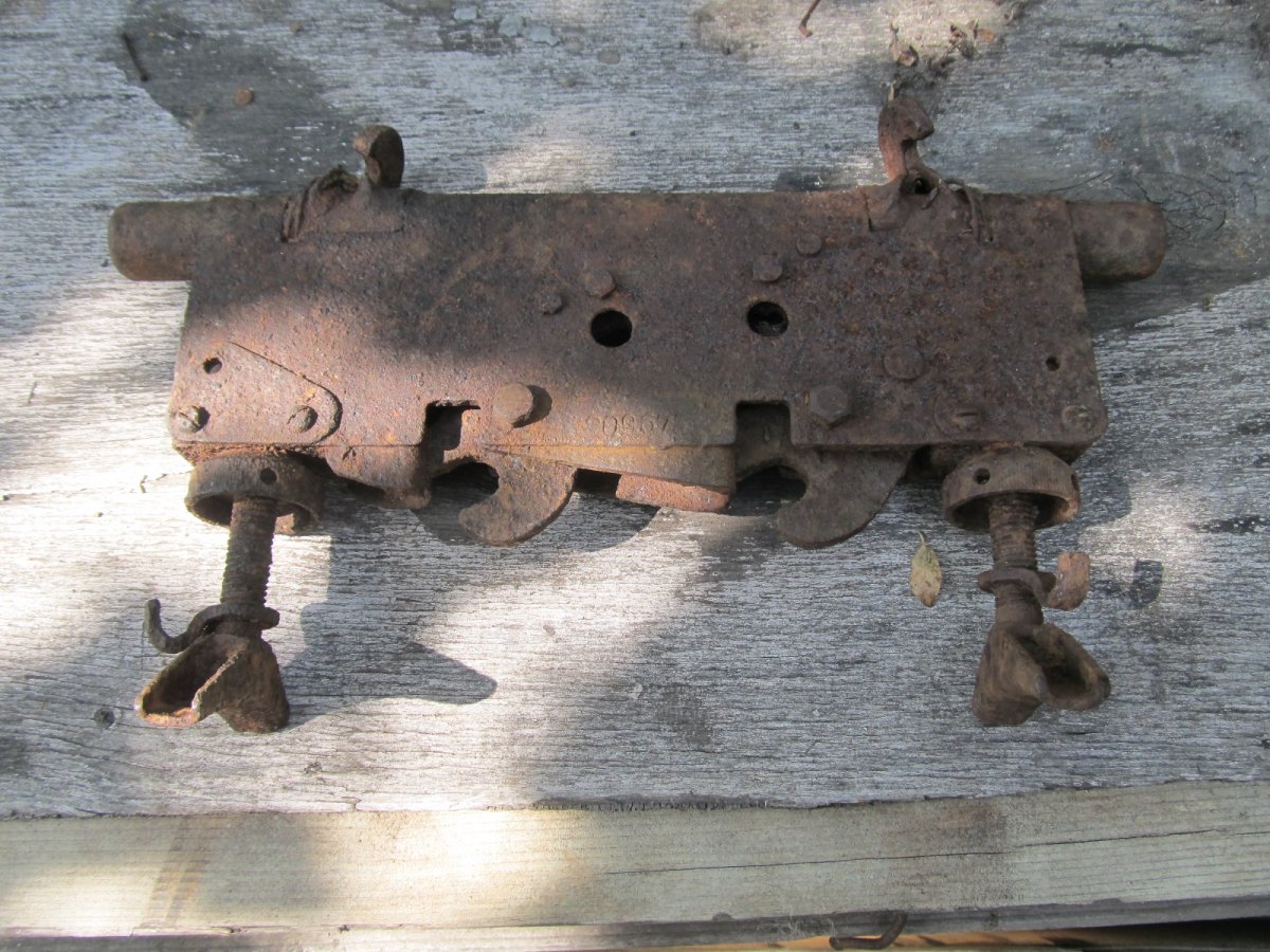

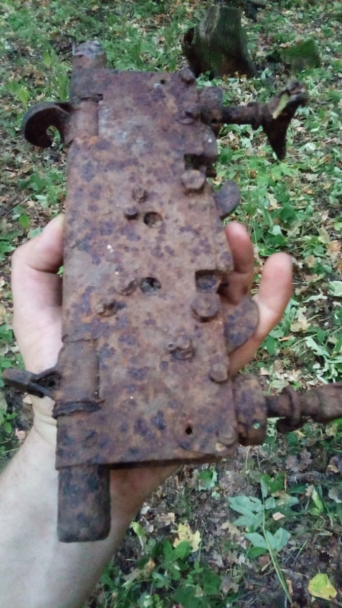

    8.9.10. фото держатель для авиабомб
  8. A10A
    A10A General-leutnant
    23,965
    Location:
    Київ, Україна
    ...а може ??

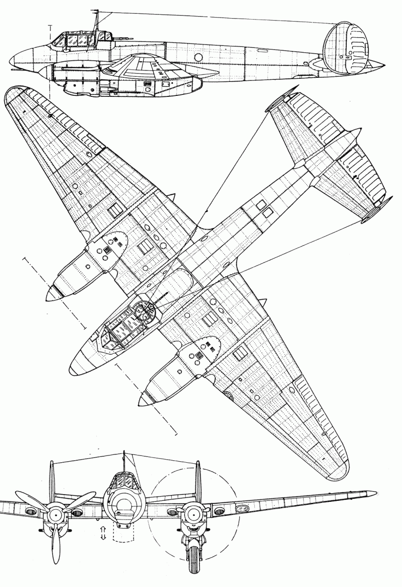

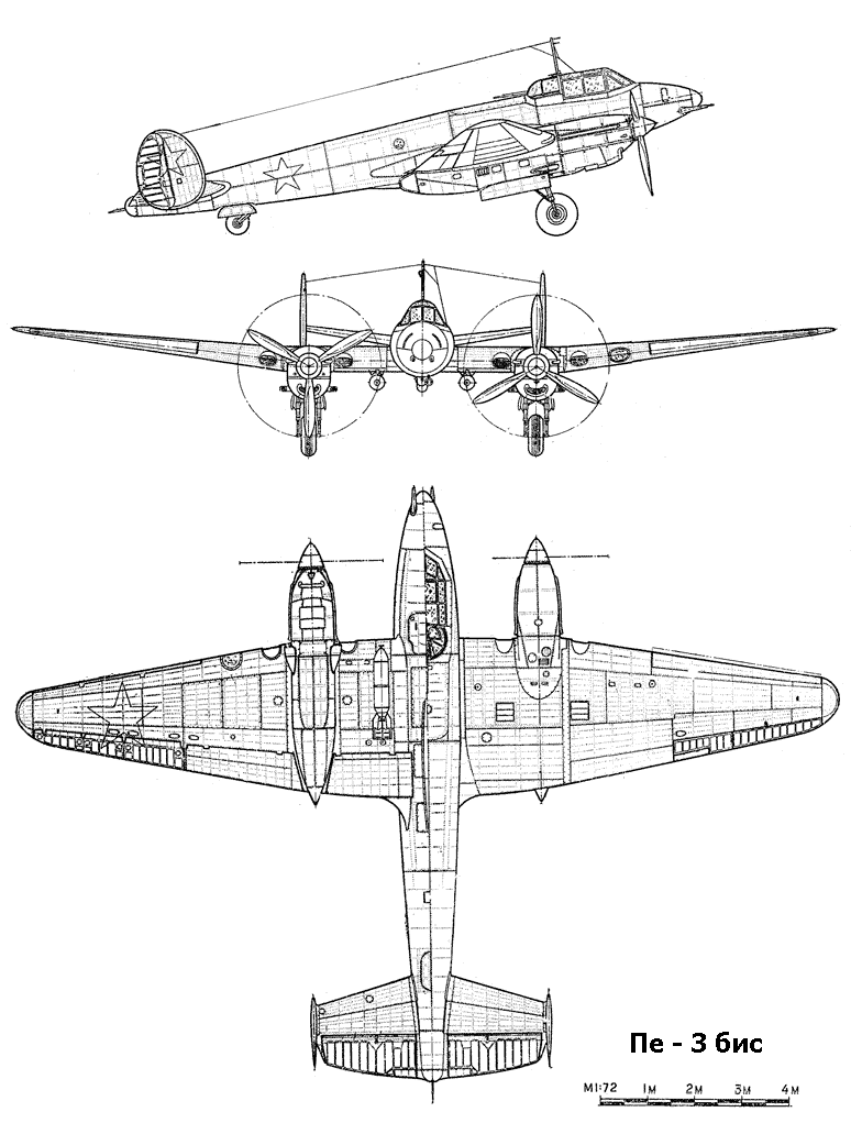

    Скорее ПЕ-2 с курсовой пушкой швак(что является редкой машиной), за что говорит крышка траблера от двигателя М-105 (V образного 12 горшкового) и кстати на крышке трамблера сбоку по окружности может быть продублирован номер мотора. Я всеже думаю что это всетаки был ПЕ-3 у него курсовая ШВАК на туреле УБТ.
    Машина наверное по весне 42го то вполне может быть тяжелый истребитель ПЕ-3 их использовали в качестве разведчиков и иногда вешали бомбы.

    Всем спасибо за помощь и предположения по самолету. Почему-то кроме ИЛа и мыслей других не было, только вопрос был что за модель без мелкго калибра..)

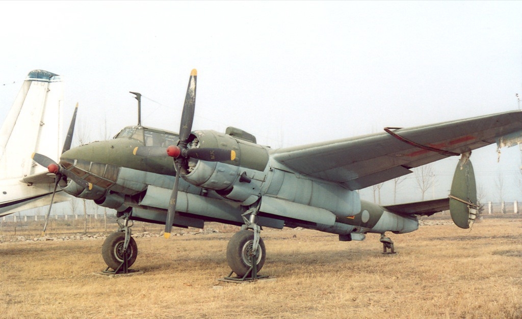

    как-бы тоже интересно, фото 1, 3 и 8-10 ,
    т.к. встречАлось такое (причем не фАкт что в одном и том-же месте) бои 43-го 2-я Гв.В.А. ...
