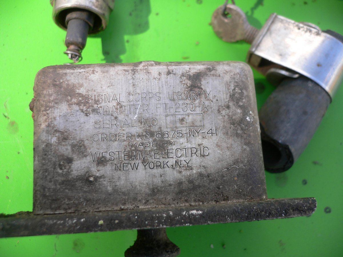

    Друг копает самолет. Похоже, американец, ленд-лиз.
    Упал в Харьковской области.
    С пилотом.
    Взрывом самолет и останки летчика (летчиков?) размазало по большой площади.
    Лезет боекомплект к пулеметам браунинга калибра 50 и 303, от пушки ничего пока нет (возможно, не истребитель, а бомбардировщик?). Гильзы маркированы 41 и 42 годами.
    Двигатель (двигатели?) пока не найден, возможно, ушел глубоко.
    По пилоту пока только обломки костей, обрывки шлемофона и парашютные пряжки, ни номерных наград, ничего иного идентифицирующего пока нет.
    Самолет сбит в воздушном бою, возможно, в бою с фокерами (дырки в частях фюзеляжа IMG_2915.JPG IMG_2916.JPG IMG_2917.JPG IMG_2918.JPG IMG_2919.JPG IMG_2920.JPG IMG_2921.JPG IMG_2922.JPG IMG_2923.JPG IMG_2924.JPG IMG_2925.JPG IMG_2926.JPG IMG_2927.JPG IMG_2928.JPG IMG_2929.JPG IMG_2930.JPG IMG_2931.JPG IMG_2933.JPG IMG_2934.JPG IMG_2935.JPG IMG_2915.JPG IMG_2916.JPG IMG_2917.JPG IMG_2918.JPG IMG_2919.JPG IMG_2920.JPG IMG_2921.JPG IMG_2922.JPG IMG_2923.JPG IMG_2924.JPG IMG_2925.JPG IMG_2926.JPG IMG_2927.JPG IMG_2928.JPG IMG_2929.JPG IMG_2930.JPG IMG_2931.JPG IMG_2933.JPG IMG_2934.JPG IMG_2935.JPG IMG_2916.JPG калибра около 13мм).
    Хотим выяснить полную картину, узнать имя погибшего, поставить памятник.
    Возможно ли по этим, уже найденным, деталям, установить модель самолета?

    Камрад, попробуйте тему здесь создать (как пример: https://reibert.info/threads/samolet-po-43-mu-godu-makanin-jakov-ivanovich.44702/), что бы выяснить бортовой номер и принадлежность. У Б-25 экипаж был 6 человек (два пилота, штурман, бортинженер, стрелок-радист, стрелок). Если останки только одного человека, возможно, остальным удалось покинуть самолет с парашютами.
    Можно еще в разделе Люфтваффе спросить у специалистов, кому из летчиков Люфтваффе были защитаны победы над В-25 на территории Харьковской обл.

    ТС, я думаю, виднее, что они копают:). А если серьезно, то
    Airesearch MFG Co, LA, California (указывал выше) во время войны производила комплектующие (масляные охладители, нагнетатели давления кабины, интеркулеры и др.) кроме Б-25, для Б-17, Б-29 и реактивного истребителя Р-80. Б-17 по ленд-лизу не поставлялись, но затрофееные в ВВС Красной Армии использовались в конце войны и после. Нужно проверять, но, думаю, маловероятно, что под Харьковом сбили Б-17.

    Камрад, прошу прощения, еще выяснил, что масляные охладители Airesearch MFG Co, LA, California устанавливались также на А-20/DB-7 "Бостон"
    http://www.airaces.ru/plane/voennye-samoljoty-ssha/duglas-db-7a-20-khehvokboston.html
    http://www.airpages.ru/uk/a20_r.shtml
    Самолёты DB-7 получили обозначение Бостон Мк I (англ. Boston Mk I), а DB-7А — Бостон Мк II (англ. Boston Mk II). Эти самолёты были переоборудованы в соответствии с британскими стандартами — были заменены приборы, радиостанции и стрелковое вооружение (вместо пулемётов французского производства были установлены .303 in (7.7 мм) пулемёты Vickers K и .303 Browning.
    Всего Великобританией было заказано 780 самолётов Бостон Мк III, но некоторые из их были потеряны при транспортировке, кроме того, значительная часть из заказанных Великобританией самолётов была поставлена в Советский Союз.
    Летом 1942 г. на фронте воевали уже целые дивизии, укомплектованные «Бостонами» — 221-я на Юго-Западном фронте и 244-я на Кавказе.Источник и подробности: http://www.airaces.ru/plane/voennye-samoljoty-ssha/duglas-db-7a-20-khehvokboston.html

    Красный колпачек от тумблера «alarm bell» - активация аварийного оповещения экипажа. На одноместном истребителе в нем смысла нет, так что таки бомбер. Устанавливался у командира.
    На В-25 в инструкции экипажу он подписан немного по другому, но возможно разные модификации. Касаемо А-20 упоминаний оподобной системе не нашел.
    Скрины из инструкции к Митчелу:
    CCFB02FE-DF6C-4713-BBDF-8B6AD40CE81B.jpeg 69BBC9CD-D5D5-4B73-9546-8A1B1229536B.jpeg
